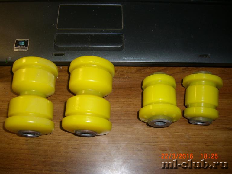

Ян ты наверное сталкивался с таким - на нижнем заднем рычаге не сайлентах явный износ но монтажкой не могу выявить и получается заднее левое колесо стоит немного домиком. Пока выровнял регулировкой но думаю скоро потребуется замена, можно ли заменить только сайленты и на какие? В поиске ни где не нашёл поэтому обращаюсь к знающим специалистам.
К нижним задним рычагам существуют и оригинальные сайленты и от "точки опоры" У меня стоят от "точки опоры" Но чтобы не получить отрицательных эмоций от их установки, как у некоторых и происходит, нужно их "правильно" устанавливать...

Полиуретан у меня стоит только на стабилизаторах курсовой устойчивости переднем и заднем - преимущество очевидно, подскажи пожалуйста номера на свои варианты и секрет установки. Пытался найти в точке опоры такого варианта не видел (правда это было пол года назад)

Ян, а как правильно устанавливать? И подвеска на салентблоках от "точки" жестковата или это тоже от неправильной установки?
@KSergey, Вот сайленты нижних и верхних рычагов
Верхние.-11-06-1720
Нижние- 11-06-1715
post-5118-0-77478900-1458660253_thumb.jp
При установке..
Удалить старый сайлент
тщательно зачистить посадочное отверстие в рычаге
Запрессовать смазанный смазкой (идет в комплекте) сайлент в рычаг ИСПОЛЬЗУЯ ОПРАВКИ!!!! (их можно заказать (пластиковые) в самой "точке опоры" или изготовить самостоятельно по рисункам из инструкции)
При хоть малейшем подозрении на износ внутренней поверхности рычага и/или желании гарантированно исключить скрип подвески вместо смазки использовать клей "КОСМОФЕН" (лучше всего, вот инструкция: http://kleiexpert.ru/klej-kosmofen-instrukciya)или любой другой для склейки полиуретана в любых комбинациях.
В работе с клеем при запрессовке использовать ТОЛЬКО ОПРАВКИ! и работать очень быстро!!!!
Отличный результат гарантирован!
