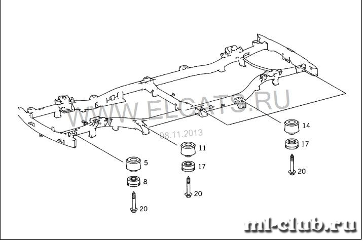

А как насчет подушек(опор) рамы? post-4776-0-74968500-1383894358_thumb.jp
Машинка ведь не новая, эти пятаки могли превратиться в вату, отсюда скрипы на любых кренах....
