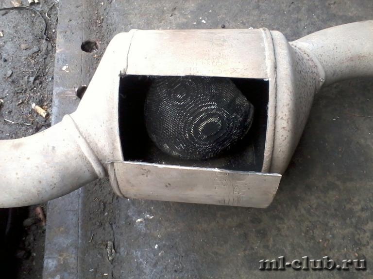

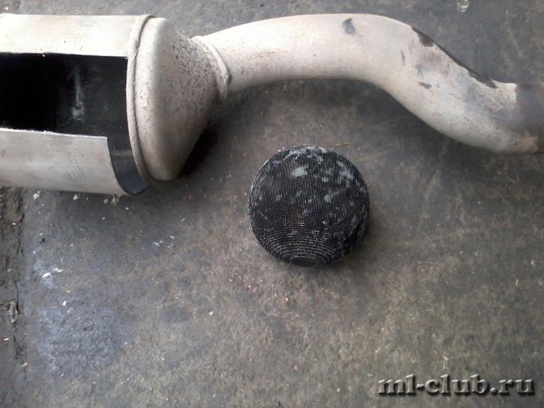

Ответ на вопрос на фото.
Развалившийся кат время от времени затыкал выхлоп и не давал газам дорогу, в резалте турба не раскручивалась.
post-3677-0-95968700-1383834642_thumb.jp
post-3677-0-83088000-1383834660_thumb.jp
post-3677-0-03706600-1383834702_thumb.jp
:-D такой же мячик у меня вытащили... на другом форуме устал убеждать что такое возможно....пока умники которые спорили у себя такой запор не вытащили.... :-)
Охохо)
Ого...  а если вытаскивался сажевый фильтр, такой шарик возможен, или он в этом же коллекторе где и есть сажевый фильтр?
этот шарик в дизеле или в бензинке тоже бывает?
У меня мяч для американского футбола вывалился:-D
