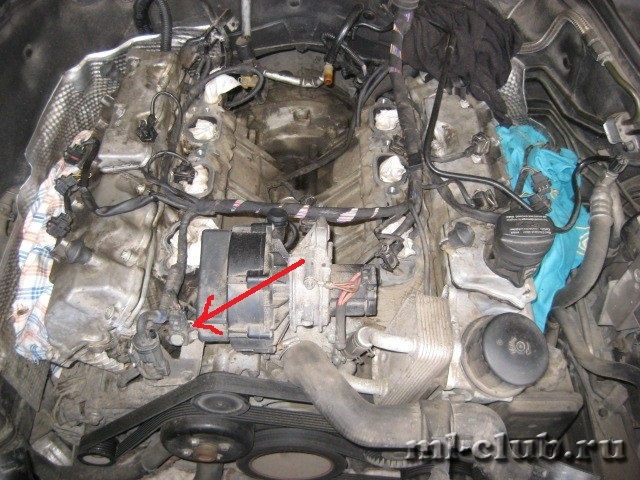

Ян,он сразу глохнет... когда затыкаю дмрв...??? но когда он глохнет шипение длиться ещё несколько секунд... вообщем заказал сегодня прокладки,как придут,буду менять!!! у меня ещё вопрос,на двигателе висит какой то штекер с тремя контактами,завтра скину фото,сегодня обнаружил,там какие то колхозные переделки,так что будет нужна консультация,не обессудь)))
Будут фотки ... будем думать....
Ян, вот этот датчик стоит ,у меня его нет ,висит штекер 3 контакта... post-6786-0-74273500-1384174234_thumb.jp
этот разъем  системы ЕГР может быть "пустой" тебе не нужен.. забей!
забил,сегодня заказал все прокладки и трубки,с которых может сосать воздух,после замены отпишусь...
