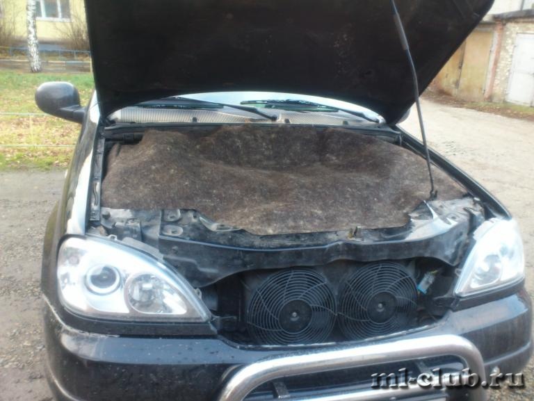

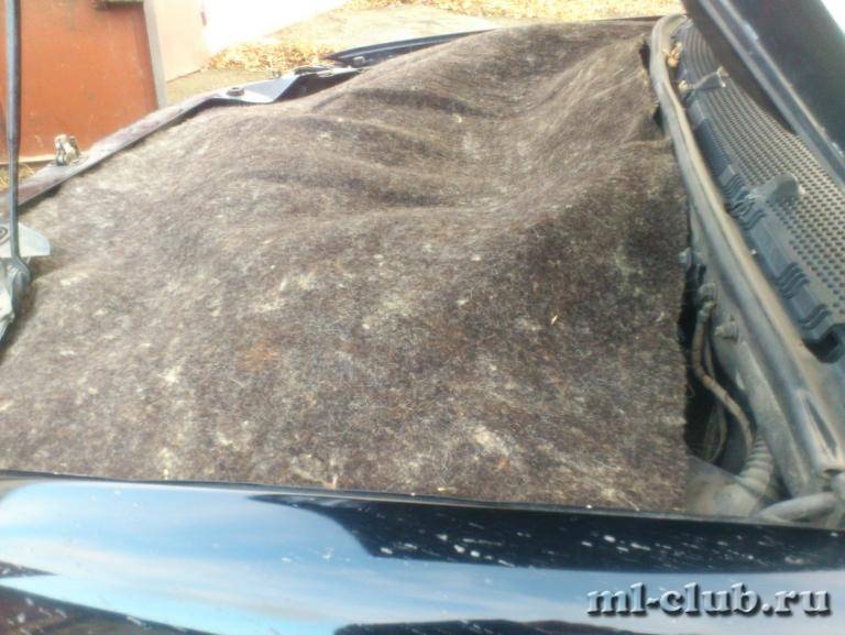

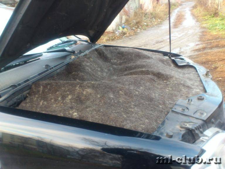

=== помимо штатной шубы на капоте. уже лет 20 как накрываю ВЕСЬ отсек под капотом БЕЗ щелей. делается это за 500 рублей= покупается цельный кусок войлока НАТУРАЛЬНОГО даже лучше НЕ толстый (менее 1см толщина) чтобы "облегал" агрегаты под капотом НО не проваливался (0.5-0.7 гуд толщина).
Тесты не замерял. НО субъективно быстрее на 1/3. времени. из минусов. если оттепель то можно снять.хотя у нас же крыльчатка на вискомуфте. такчто плюс к расходу никакой.да и если сниать то это 1 минута
@Boss, просто кладешь сверху полотно войлока ?
дай фотку
Да Артем просто кладу сверху. при покупке берешь по размеру с припуском.по месту режешь хорошим тесаком.чтоб по кромке было вкруговую...фото завтра
вот фото. третье фото как раз отдушина для дыхания мозгов

картонка тоже вставляется между радиаторами. уже при - 15*
до коллекторов НЕ достает. потому как толщина НЕ дает настолько провисать
картонки причем не одна сплошная а две чтобы когда оттепель. можно было порсто одну сдинуть за другую а не вытаскивать ни одну большую и даже не одну из половинок... но думаю это европейской части перебор. хотя бенз экономится и время ОООчень. а комфорт наступает быстрее
===войлок ===НЕ достает до коллекторов.
