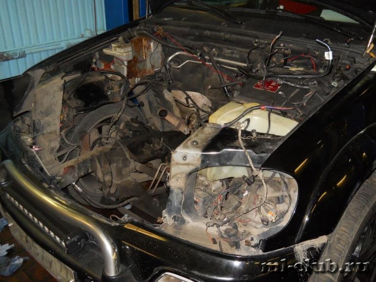

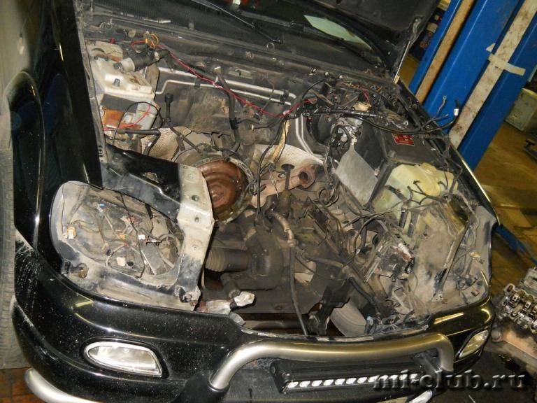

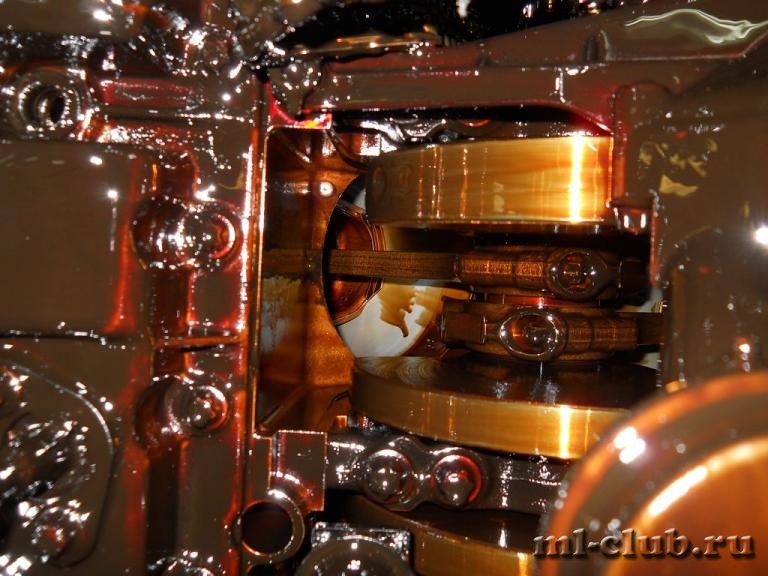

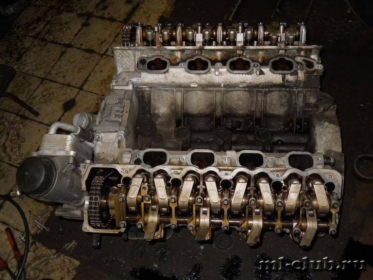

Наконец-то поменял мотор, т.к. мой подстукивал — мы его в субботу бум дефектовать.

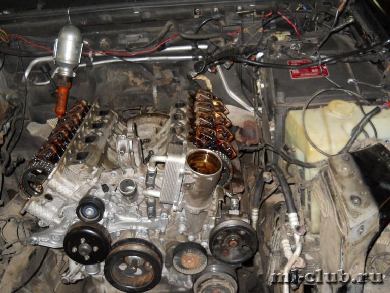

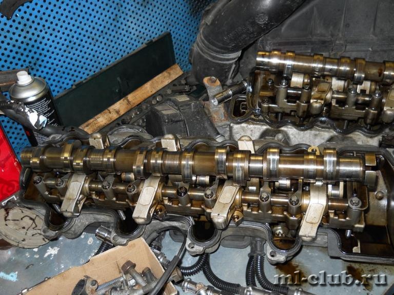

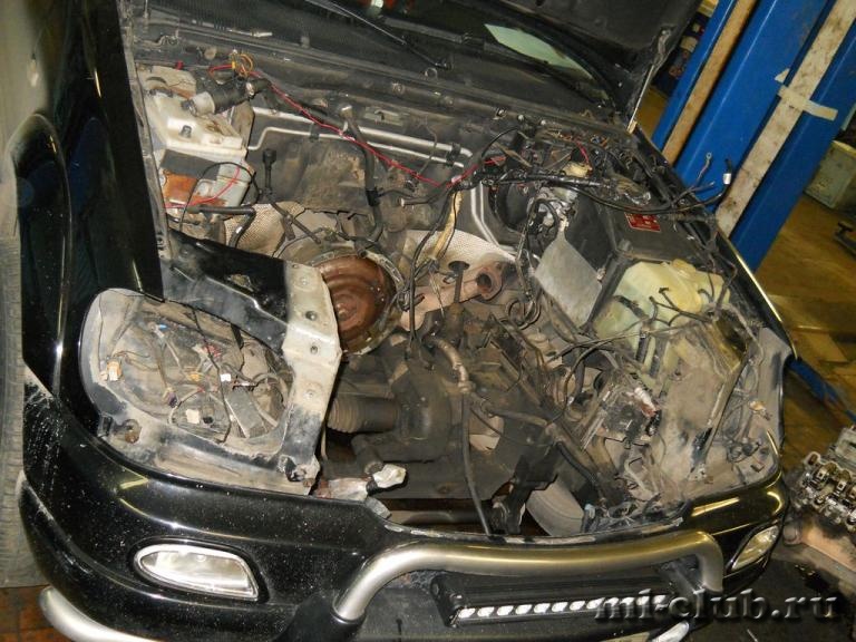

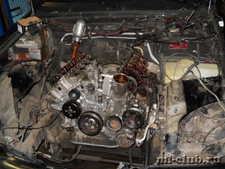

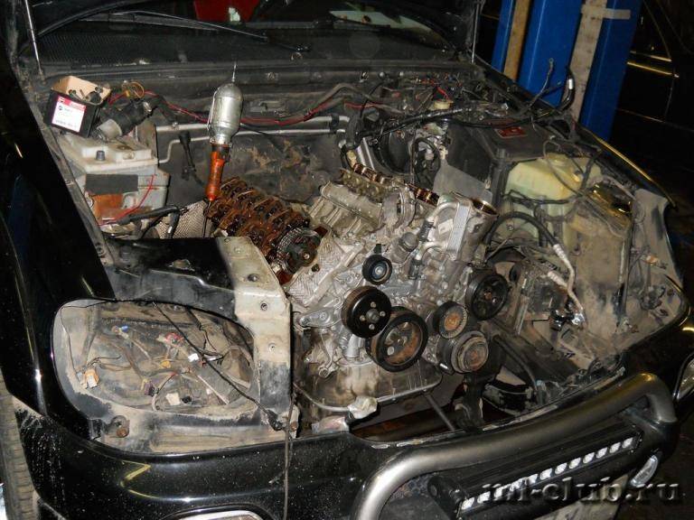

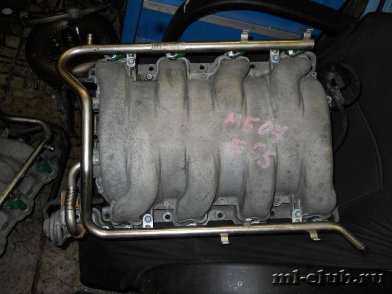

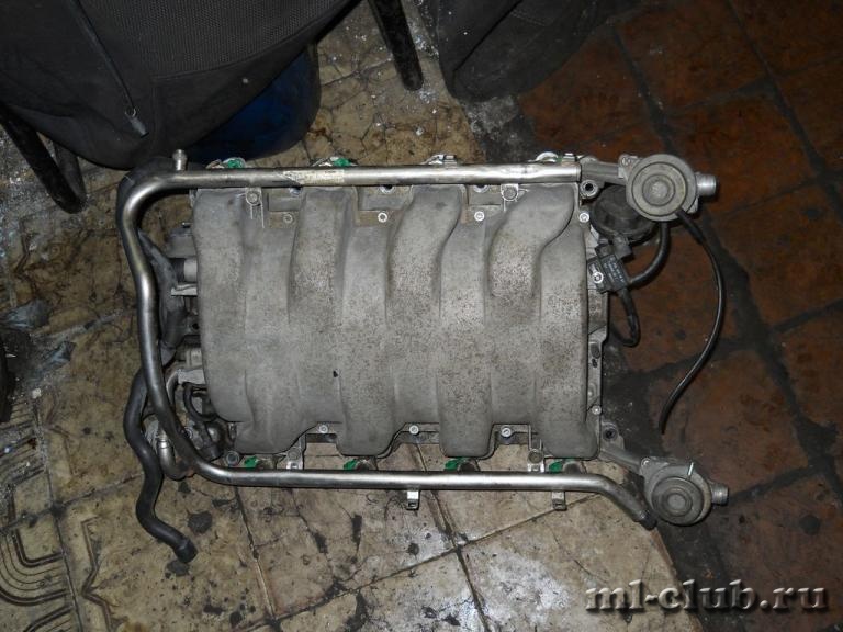

Мотор привезли с Японии, искал мотор несколько месяцев и вот наконец-то подвернулся (спасибо Vlad_MB). Мотор с W210 55AMG, соответственно, поменяли масляный насос, картер и переставили лапки крепления подушек двигателя, также не подошли выпускные коллектора — поставил свои. Также поменяли цепь, звезды, маслосъемные колпачки, гидрокомпенсаторы, все почистили (впускной коллектор, ВКГ, дроссельную заслонку). И теперь у меня вместо 347л.с. 360л.с.))))
Мотор, привезенный был в какой-то смазке, похожей на нигрол, может консервационная, парни задолбались отмывать.

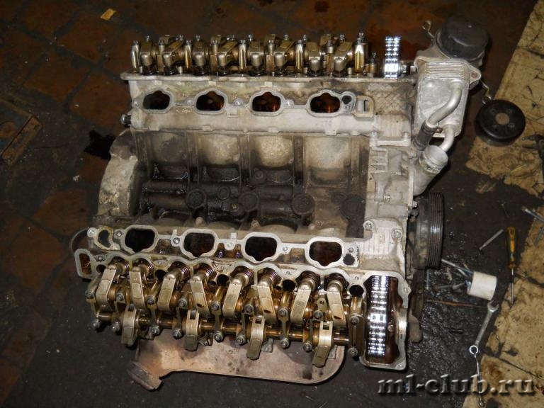

Бывший
post-5920-0-69774500-1383230509_thumb.jp post-5920-0-65980800-1383230510_thumb.jp post-5920-0-45496600-1383230511_thumb.jp post-5920-0-69089200-1383230512_thumb.jp post-5920-0-55091200-1383230513_thumb.jp

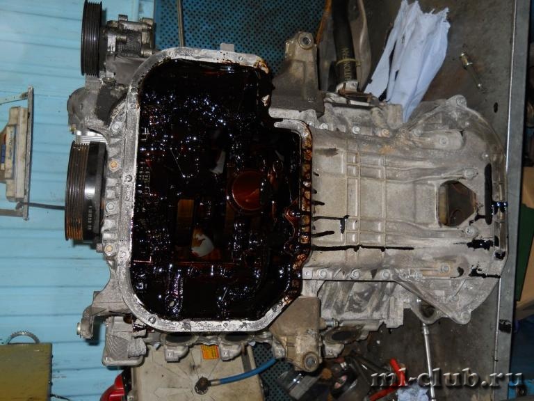

Приехавший
post-5920-0-26480600-1383230559_thumb.jp post-5920-0-03955700-1383230560_thumb.jp post-5920-0-50080800-1383230561_thumb.jp post-5920-0-33808100-1383230562_thumb.jp post-5920-0-43228300-1383230563_thumb.jp post-5920-0-23135900-1383230565_thumb.jp

Класс! Но как так капот открывается? Что то читал, про перестановку стоек но что и как так и не понял.

@alex222, переставляешь два амортизатора, на петле карота есть еще по одной бобышке...
