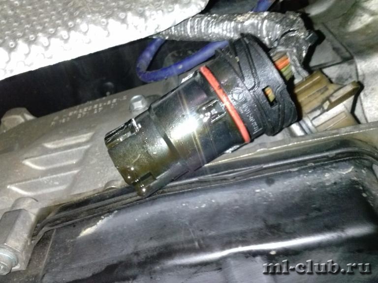

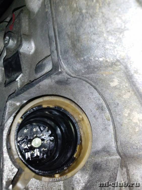

Чуть не лоханулся я с заменой платы, хорошо что есть знающие люди и подсказали что спешить некуда. Спасибо Александру (Он же SHV), что настоял на проверке проводки :) Главное как говорится, вовремя прислушаться.Заглянул я сегодня посмотреть на блок EGS, проводка целая, маслом не залит, провода тоже сухие. Залез под машину проверить разъем на коробке и охренел, с него масло просто капало... Повезло мне что масло ещё не пошло вверх и не залило блок.Заказал разъём, поменяю его, а там будет видно. Теперь почти уверен что причина именно в нём. Из-за такого количества масла сигнал просто не доходил до блока управления, а он соответственно парит мне мозги с ошибкой и кидает каробку в аварийку.

наверно рано порадовался, перед снятием разьёма масло надо сливать, а когда его вытаскиваешь, всё равно остатки вытекают. особенности разьёма однако.
а я и не радуюсь ещё, вполне может быть что разъём это лишь одна из причин. И необязательно масло сливать. когда разъём вынимаешь там стечёт максимум литр масла, которое потом можно назад залить, а если морду задрать перед заменой то и того меньше. ;)
да какой литр, там выльется чутка гр. 100-200,дольешь и усе), а штекер "папу" продуй чем нить обезжиривающим, типа карбклинера, чтоб в нем все сухонько стало
Спасибо за совет! :) Ещё купил смазку для контактов, помажу ей для надёжности.
@arturio, Я бы тоже пока не радовался. Если поможет, то это масло за причину сканать может, но мне кажется, что в твоем случае это не оно. Будем надеяться, что ошибаюсь.
Пока машина стоит не ограничивайся только внешним осмотром проводки. Прозвони ее всю тестером под напряжением и под нагрузкой.
Еще можешь померять внутреннее сопротивление датчика. Не знаю, правда индуктивный он или еще по какому-нибудь принципу устроен, поэтому не скажу какое должно быть :(
И если масло и при новом разъеме будет попадать в разъем и провода, то это однозначно замена платы не зависимо от ее работоспособности.
Масло электрике не помеха. И что с того что в разъеме масло? Плата вон вообще вся в масле находится :)
Пост грубо говоря ни о чём! Всмысле масло электрике не помеха? Одно дело когда на плате все датчики защищены от попадания масла, а другое дело когда контакты залиты, учитывая что в разъёме масла не должно быть вообще!
Видать ты ни разу не снимал поддон коробки если утверждаешь "Одно дело когда на плате все датчики защищены от попадания масла".
Не поверишь! ОНИ ТАМ КУПАЮТСЯ В МАСЛЕ! А еще есть такое свойство у масла  - не проводить электрический ток. И хоть ты заменяйся кучей разъемов и вычисти его до блеска, проблема твоя так и останется. Не там копаете.
Я тебе говорю,поменяй плату и забудешь о своей проблемме,а тыкать пальцем в небо....смысл??? Есть для этого диагностика,которая конкретно в твоем случае указала на плату... вот и думай... в наших машинах,не зная толком причины ,можно поменять многое,очень небюджетно...
ну разъём тоже уже заменю раз он течёт, цена проблемы $15 и 30 минут работы, а то масло потихоньку будет уходить из трасмиссии.
Я теперь не понимаю.. если ты сам сказал , что у масла есть свойство  - НЕ ПРОВОДИТЬ электрический ток, то как сигнал может доходить до блока управления если разъём и все контакты залиты маслом??? Может все датчики на плате исправны а сигнал от них  блок EGS просто не получает. И тем более я не утверждаю, что проблема именно в разъеме. Ну логичнее заменить сначала его за 15$ чем сразу менять плату за 150 не так ли? Тем более что разъём уже полюбому надо менять раз уж он потёк..
