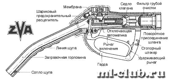

Физику срабатывания пистолета сам не пойму, как он понимает,что нужно отщелкнуться??????
на аудюхе бак курочили, так вот через такой бачёк выпускается воздух из бака при заправке, поскольку в горовине стоит обратный клапан для предотвращения вытекания топлива при перевороте либо больших кренах. Поэтому стоит бачёк со своими клапанами для выпуска воздуха.
буквально пару месяцев назад по дискавери показывали. там внутри пистолета есть еще один канал который как-то с клапаном взаимодействует. и просто и сложно )))
Принцип такой: нажимаешь на рычаг, клапан открывает путь бензину. Его поток (до 120 л/мин в пистолетах для грузовиков и до 40 л/мин в пистолетах с более тонким стволом для легковых авто), проходя мимо отверстия сигнального канала, создает в нем разрежение (на этом же принципе работают пульверизаторы). Оно, однако, не может быть заметным, пока воздух вместе с парами бензина свободно подсасывается из горловины бака через жиклер. Но как только уровень топлива поднимется до обреза ствола, разрежение резко возрастет и диафрагма поднимется вверх, освободив поршенек с пружиной отсечки. Вот и раздастся «выстрел» – клапан щёлкает по седлу и перекрывает поток бензина. Мол, бак полный, пистолет на базу и "счастливого пути"!
