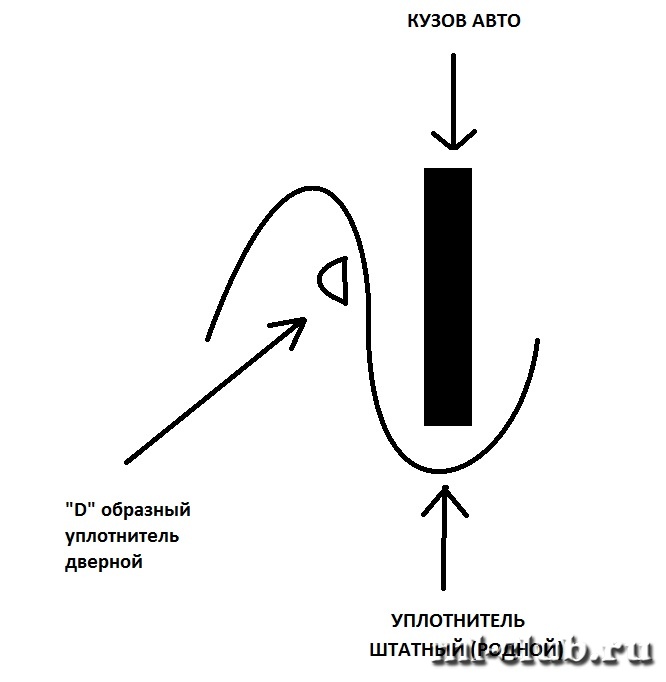

мы с уплотнителем как придумали, как объяснить то... щас в нарисую))
на рисунке родной уплотнитель в разрезе - просто купили простой уплотнитель для окон "D" образный, и вклеили его внутрь штатного, штатный стал потолще и все сквозняки пропали.
post-4890-0-78143000-1383138495_thumb.jp
@Совсем угрюмый,
офигеть...+ 1000.... все гениальное просто и ДЕШЕВО и эффективноооооооооооо.супер ваще. америкосы ил европейцы хрена до такого додумаются

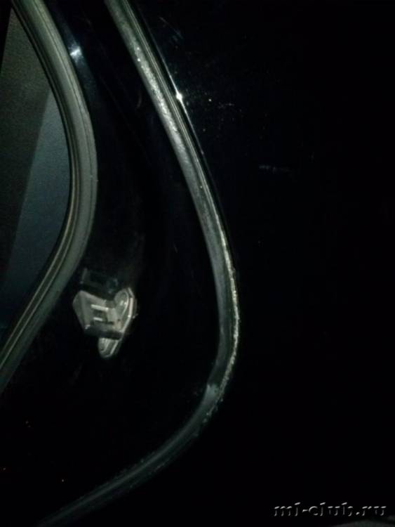

у меня на всех дверях вот так сделано.
извиняюсь за качество фото. темно щас на улице))))
post-8678-0-54610700-1383147204_thumb.jp
тож полезная фишка! Так пыль в проемы не попадает - одежда у пассажиров чистая!

ещё фото.
post-8678-0-87936400-1383199009_thumb.jp
Сереж,а что за резинка приклеена???И главное как приклеена???На какой клей???Интересно)))Для общего развития))
давно тоже думаю об этом, про уплотнители в наш вставить, мне Ян год назад еще рассказал, но летом руки не дошли, а сейчас пока тоже некогда :)
Эти резинки на самоклеющимся скотче.
это и есть тот самый "D" образный уплотнитель - есть в любом строительном магазине. размеры разные - на вкус и цвет. @mike444z правильно глаголит - он с самоклеющийся.
сегодня обследую свой уплотнитель на дверях, посмотрим что туда можно впердолить интегрировать.
Шпасибо))

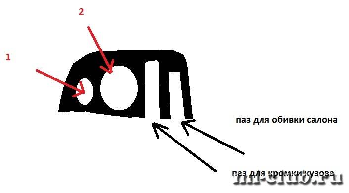

на МЛ (w163) уплотнитель дверей выглядит примерно так (не умею я рисовать...)
1 - полость стыковочная (может ее по всей длине и нет, а только в месте стыка торцов уплотнителя)
2 - полость по всей длине, как раз ее наличие и обуславливает упругость уплотнителя!
но доступ к ней есть только с торца, соответственно:
1. что то протягивать по всей длине уплотнителя (тросик, проволоку) - и втягивать в полость второй уплотнитель, но учитывая трение резины об резину - не уверен что выйдет.
2. сделать периодически надрезы и через них вставлять второй уплотнитель
3. сделать сплошной надрез и вклеить второй уплотнитель и заклеивать по всей длине, но тогда боюсь штатный совсем потеряет упругость.
больше в голову ничего не приходит.
post-4890-0-84574400-1383213470_thumb.jp
про трение согласен. но маслица подливать или силиконом пшикать на протяжку. и так думаю получится
мне второй год отпуском угрожают - попробую руки занять, может и выйдет чего то. в идеале найти не D-образный уплотнитель, а что то трубчатое, может шланг какой нить медицинский... поломаю голову на досуге.
