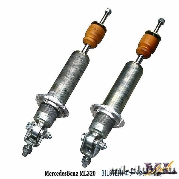

Хотелось бы обсудить вопрос по применению вот этих амортизаторов. В темах не встречал ничего такого. Да и вопрос по шаровым решен здесь. Нашел как-то давно на просторах инета. Уже и не помню где взял. Хотел бы обсудить ваши мнения....

Регулируется то что в нём???? сам демпфер или тупо жёскость пружины?????? На мой взгляд 1-2 раза покрутишь и потом забъёшь!!!!!!!! дешевле обычные поставить.........
да штука на 2раза залезть и забыть... тоже самое можно кольца выточить и под чашку поставить...
А такая мега "шаровая" реальна???
почти койловеры :)
D2
это просто жесткость пружин регулирует. на советских мотоциклах некоторых похожая тема была, правда трёх ступенчатая, всё быстро регулировалось.А здесь устанешь крутить чтобы ровно всё выставить.
да почитайте про "винтовые амморты", ну или просто - "колы", "койловеры", там все будет расписано.
резьба да, только на жесткость пружин действовать. но там еще прочие регулировки могут быть, нужен источник, откуда взяты фотки, почитать инфу
D2
Нижний шарнир думаю развалится очень быстро!!!!!!!!поскольку всего одна степень свободы.............
Олегыч! При всем моем уважении к тебе... объясни мне механику-дураку.... зачем там две степени свободы? Если во время установки С/Р можно установить палец без натяга?
