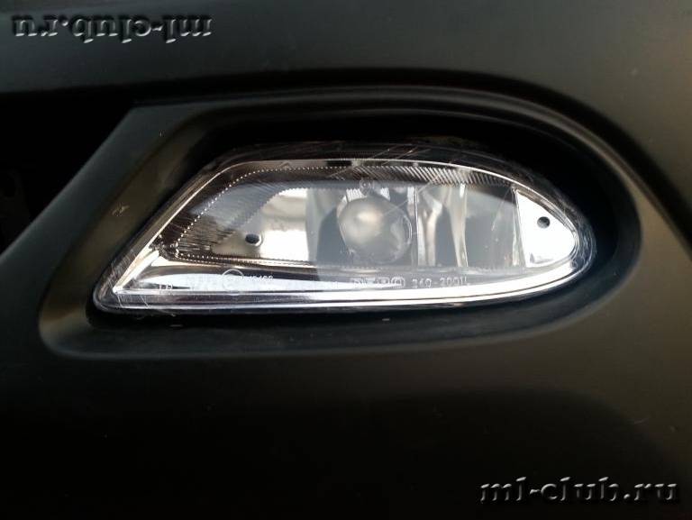

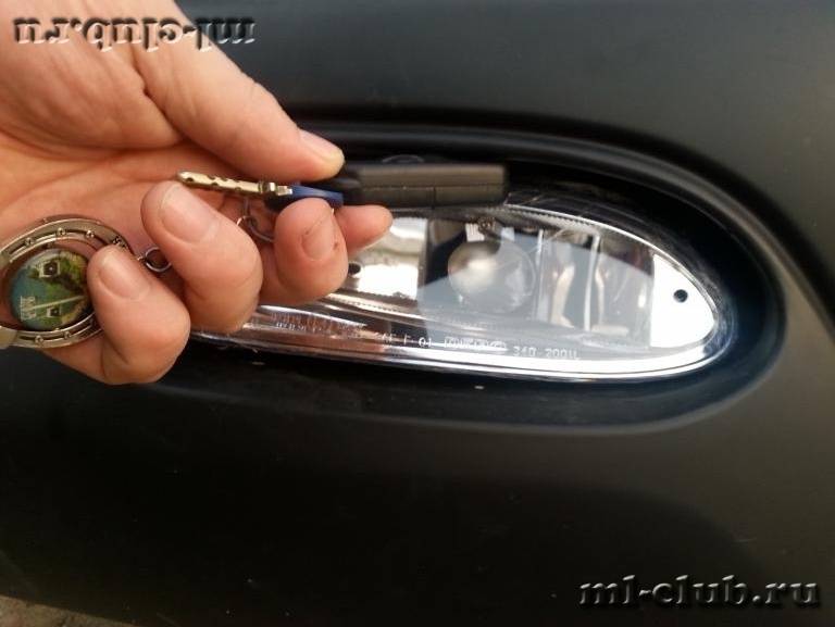

Добрый день.
После замны бампера на рестайлинг были приобретны в комплекте противотуманные фары.
При попытке их установки появляются очень большие зазоры (на фото видно) и не к чему их крепить.
Подскажите так должно быть или чегото не хватает?

Они крепятся на специальный пластмассовый кронштейн с защелкой, типа такая ниша в бампере
A 163 820 11 12
A 163 820 12 12
еще вот эта есть, две штуки: A 163 826 00 55
но не знаю, надо ли ее при монтаже..

Надо - она и как замок и как экстрактор фары
Но думаю, что она в комплекте первых есть

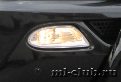

что то тут не так! по крайней мере у меня ни каких рамок не видно!
post-2357-0-33839300-1383108323_thumb.jp

"егорыч 01" - Так я про тоже, если и будут эти рамки то они будут внутри бампера и зазоры от этого не уменьшатся.
Без этих пластмассок ПТФ вообще ни куда не встанет. Егорыч прав, на лицо издержки не оригинала.
Значит придется мудрить чтобы спрятать зазоры.
