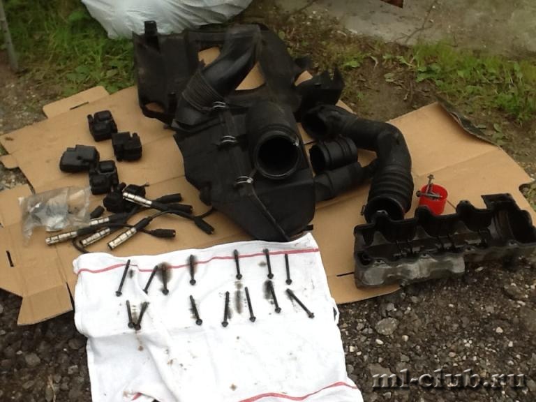

Снимаем впускные патрубки, снимаем клапанные крышки
post-10451-0-47316200-1383039182_thumb.j
Откручиваем постель распредвала по схеме!!!, предварительно цепь привязал хомутом к звезде(от греха подальше)
post-10451-0-43869500-1383039234_thumb.j

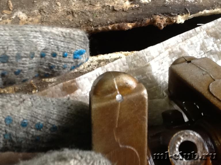

Вот через эти лпипздрические отверстия выстукиваем Гидрик(я выстукивал гвоздиком), так же выпадает шайба, ее нужно нужной сторонй засунуть обратно
post-10451-0-28800900-1383039311_thumb.j
Потом новый гидрики забиваем обоймой старого обратно и все
