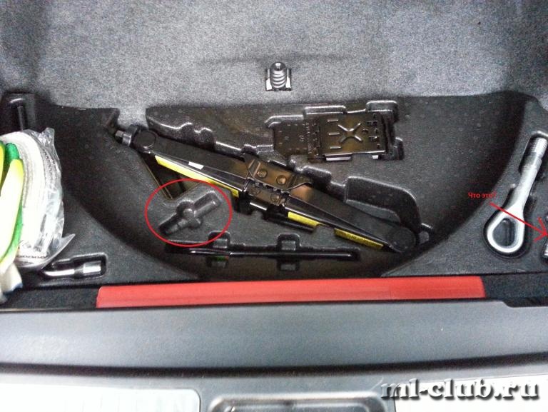

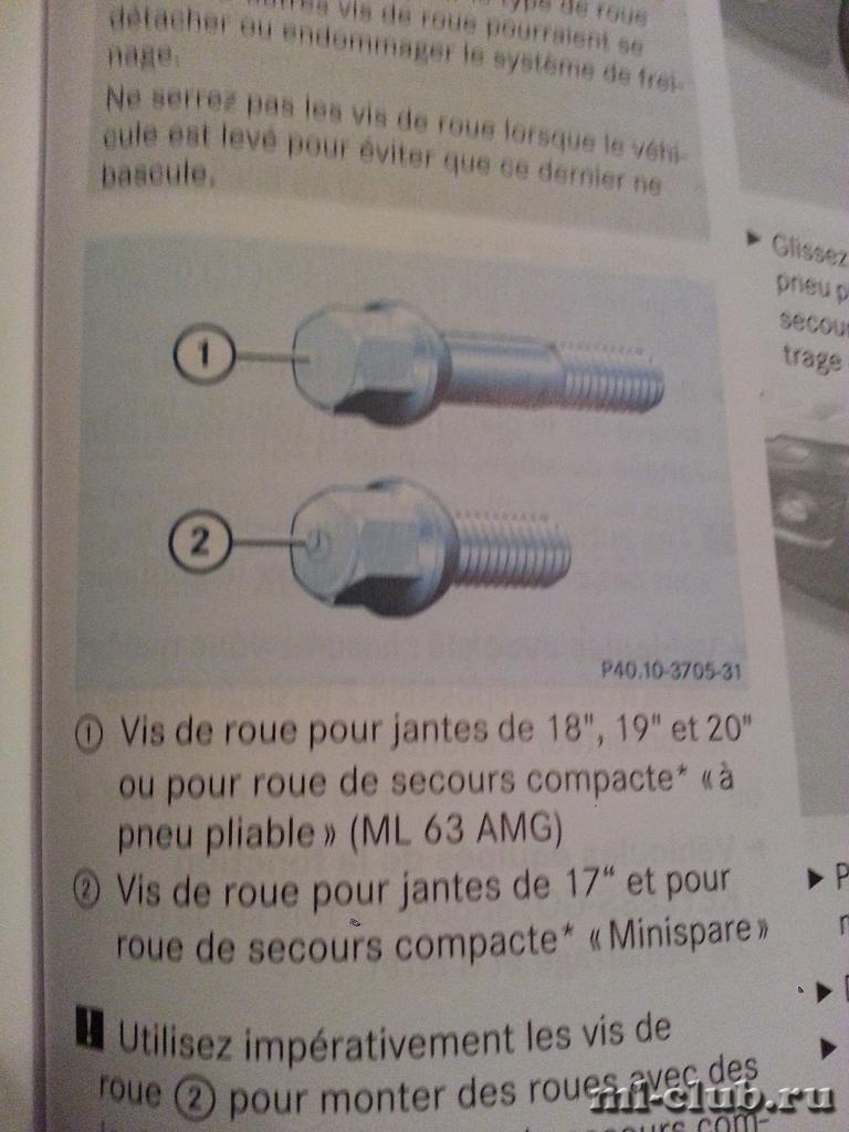

Добрый день, одноклубники. Чтобы не создавать отдельную тему, с вашего позволения напишу здесь. Имеетеся ML 164 на 19 дисках с докаткой в багажнике. В мануале написано, что существует 2 вида болтов: 1-й тип болтов, длинный, для дисков от 18 до 20 радиуса. 2-й тип болтов, короткий, для 17 дисков и для докатки. Также там написно, что если поставить докатку на длинные болты, то может повредиться тормозная система. Также написано, что короткий тип болтов должен лежать под докаткой. В связи с этим 3 вопроса:
1. Есть ли у кого-нибудь короткие болты для запаски (фото 1)?
2. Где они должны лежать (фото 2)? Я так понимаю, что должны быть там, где я отметил красным?
3. Что лежит за шпилька спарва от буксировочного ушка? На фото 2 она почти не влезла.

у меня болтов нет, на докатке той зимой катался 2 дня, пока резину б/у не нашел, ставил болты какие стояли и ничего не произошло. А ты на докатке годами собираешься ездить?

У тебя болты длинные? Как на фотке под номером 1?
Нет, годами, конечно, кататься не собираюсь. Но был случай, когда на другую машину купил другие диски с новыми болтами, все поставили, я выехал и начался такой металлический скрежет, что пришлось вернуться обратно в шиномонтаж. Они посмотрели, оказалось, что новые болты слишком длинные и задевали. Их обрезали и все стало ОК.
Нет, у меня наоборот все короткие, причем на всех колесах! Что за шпилька не разглядел, постараюсь к себе залезть посмотреть, что там лежит))).
В связи с расширителями колесных арок (обвес AMG) поставил проставки 16мм, из-за этого - удлиннёные болты крепления колес (диски R19, оригинальные).
Пробил колесо, поставил докатку - даже с проставкой болты упирались, не затягивая докатку.
Последствия - до шиномонтажа 20км, 5мм резьбы на болтах съело, плюс пришлось метчиком  "прогнать" резьбу в месте крепления колеса.
Вывод - возить с собой 5 коротких болтов для докатки.
Если все правильно понял про шпильку, так это для удобства установки колеса - заворачиваете ее сначала, потом одеваете колесо и оно висит на шпильке, остается только прижать колесо и закрутить болты, потом выкрутить шпильку и закрутить последний болт...

Совершенно верно. Очень удобная вещица, при установке наших не маленьких колёс :)

Ну так в этом-то все и дело: у тебя болты короткие и ничего не цепляют, а у меня длинные и запаску на них не повесишь.

Понятно. Спасибо за информацию. Придется мне докупать эти короткие болты.

Все понятно, спасибо за разъяснения. Шпилька и вправду пргодится, так как колеса очень тяжелые.
