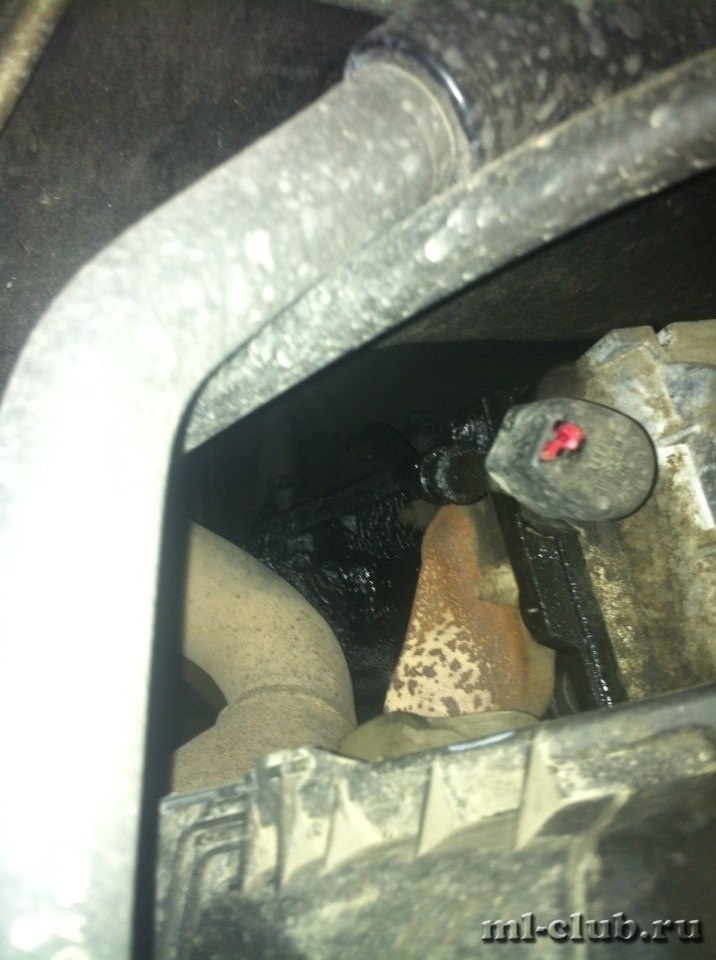

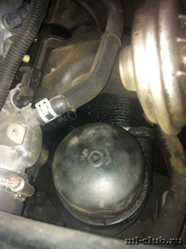

Выбираю себе МЛ, нужен дизелек. Созвонился с человеком - в Туле. Сел и поехал, с виду свежий в амг бамперах, металл родной, крылья даж не снимались. Говорит была замена турбины и подвеска перешерстил. Открываю капот, вижу масло. У меня в STI ни капли не было, а тут разбросано... Говорит ниче не в курсе - Ужора нет, мол осталось после замены и старого турбоса.
Прикреплю фоты, сведущие люди подскажите? Зря ли я ездил к товарищу полицейскому на осмотр его мыльца?

чё то многовато маслица сейчяс лезелисты проснутся и подскажут

по маслу: 1. со стороны турбины на патрубке отвода картерных газов, в принципе нормально, но есть необходимость замены масленного сепаратора. 2. со стороны впускного коллектора, это избитая тема... заслонкам конец( не критично) два пути решения- поменять впускной колектор, или убрать заслонки и заглушить отверстия после удаления.

сепаратор штуку, замена минутная. колектор ориг. от 19 до 29 т.р. сколько замена не знаю, сам делал. а где щуп АКПП ? может и правда когда старая турбина умерла- накидала.
Первая фотография первого сообщение моего... Горловина щупа в масле и ниже все под ним
обрати внимание, что масло течёт вдоль клапанной крышки и потом на щуп. так может течь и из под сепаратора.

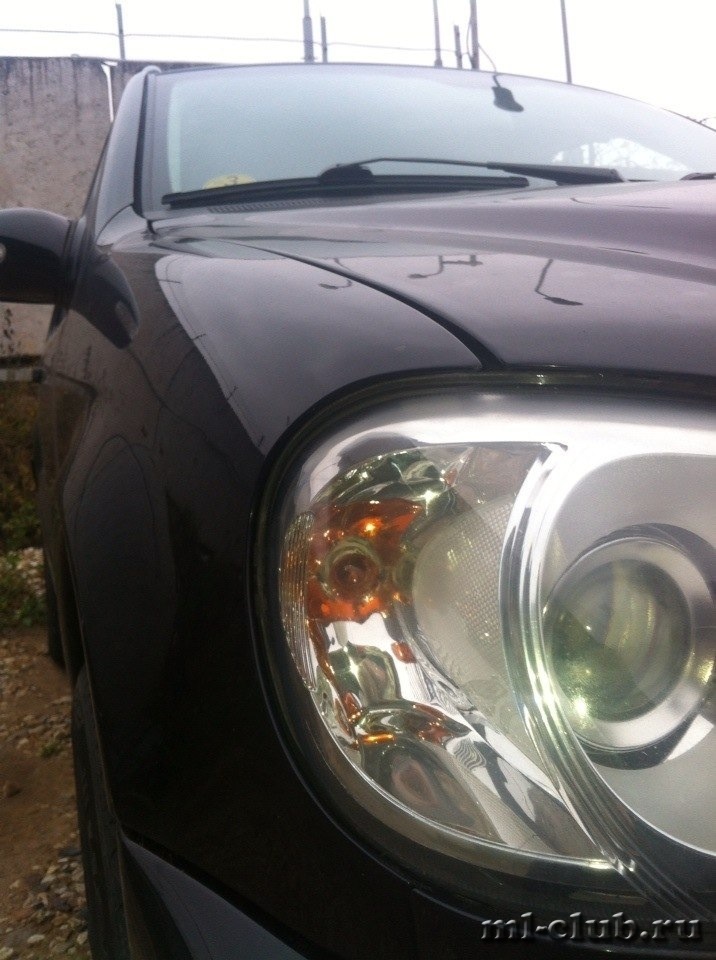

Довольно приятный экземпляр попался, теперь вопрос : это нормальные зазоры? Посмотрев 5 машин я не замечал(или не обращал внимания)
Зазор между фарой и крылом - видно петли фар.

Зазор вокруг фар стандартный. А по маслу однозначно сказать тяжело, не видя машины - не хорошо это, когда еще и "...все вокруг..." Как минимум - повод для хорошего торга.
