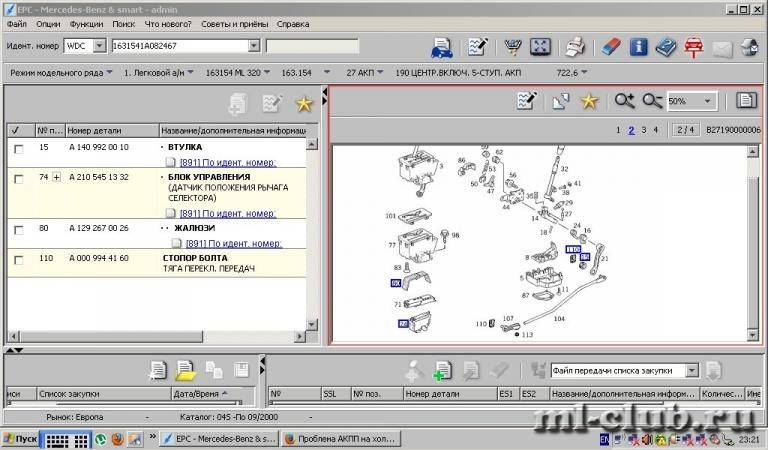

ВИН надо писать всегда
тогда и цифры будут
WDC163154A082467
Ой извиняюсь вот так правильно WDC1631541A1082467
понадобятся эти детали-
1 переключатель обязательно
2 шторка-очень рекомендую
3 втулка-скорее всего ее уже нет
4 стопор-на случай потери
  В 28.10.2013 в 19:14, domkrat222 сказал:
И так не правильно))))))наверное вот так:WDC1631541A082467? Тогда номер кулисы будет так:A 210 545 00 32,а потом замена на вот так:A 210 545 13 32
Саня прям на секунды опередил))))))
