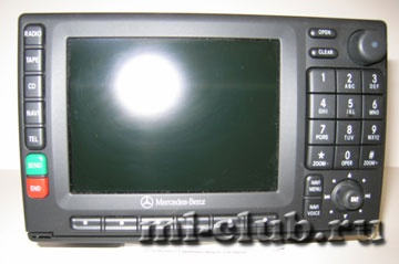

Здравствуйте, имеется рестайл w163 2004 год Американец.
В нём установлен комманд 2.0.
Убирать его не хочу, дабы не портить внешний вид. Считаю, что отлично вписывается в интерьер.))
При этом хочу, чтоб музыка играла с нормального носителя. СД-Чейнджер всё же стар как мир)
Как вариант, может параллельно каким то образом подцепить usb дивайс(?).
Вторая часть вопроса заключается в том, что мне хотелось бы, чтоб ТВ на этом комманде работал и навигация показывала.
Что нужно сделать, чтоб адаптировать ТВ и что нужно сделать чтоб была нави?
Покурив форум я понял, что нави бывает только для Европы, России нет.Нави по Европи мне понадобилось бы.
Заранее спасибо за ответы.

Не знаю насколько актуально, но самое простое как мне кажется для реализации USB так это купить хороший фм-трансмитер, внедрить его(спрятать от посторонних глаз - красота то не очень....)
Ну и паять! Вывести USB по ближе - самое простое через удлинитель...ну в обшивку внедрить тоже не сложно, а вот клавиши управления сложнее выносить...+теряется дисплей трансмитера - чтение названия файлов и папок - ну это уже не очень надо как мне кажется...
По остальному мыслей нет(((
На стронних форумах есть информация организации тв в команде и навигации(навител йго и любой другой) по средствам тюнера. Так же на форуме продавали недавно девайс который подключается вместо или вместе с ченджером и девайс поддерживает флешки
Вот чтоб флешки читал очень интересно.
А ТВ нужно адаптировать каким то образом?
Что сделать чтоб показывал?
Нужен тв тюнер.
Спасибо, изучил.
Там всё больше про европейский комманд. С ним как то понятнее. У меня вот Американец.

Ну вот тогда http://forum.ml-club.ru/topic/27183-dorabotka-mcs-nv4bn110-ra4310/
Кстати, это не комманд 2.0
Спасибо) Но вот выпаять детали, припаять другие это для меня тёмный лес)
Попробую поизучать подробнее.
Сам уже задумываюсь над тем, чтоб воткнуть комбайн с большим дисплеем.
Но очень не хотелось бы.(
