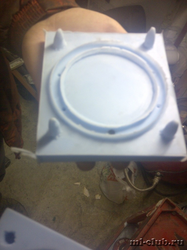

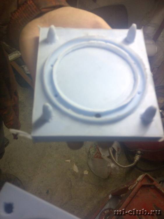

И вот мы приступили к изготовлению 1 матрицы.
Описывать весь процесс мне не охота, так все в крации;
1 сделали из оргстекла коробку
2 положили в нее рамку
3 сделали из пластилина направляющие
4 и все это залили силиконом
e05a884s-960.jpgb25a884s-960.jpgd15a884s-960.jpg55a884s-960.jpg3f5a884s-960.jpg8da884s-960.jpgccda884s-960.jpg
Теперь ждем 8 часов, что бы все это засохло.
Вот что получилось.f17cc84s-960.jpgd97cc84s-960.jpg857cc84s-960.jpg8d7cc84s-960.jpg6d7cc84s-960.jpg3d7cc84s-960.jpg7d7cc84s-960.jpgf37cc84s-960.jpgb7cc84s-960.jpg

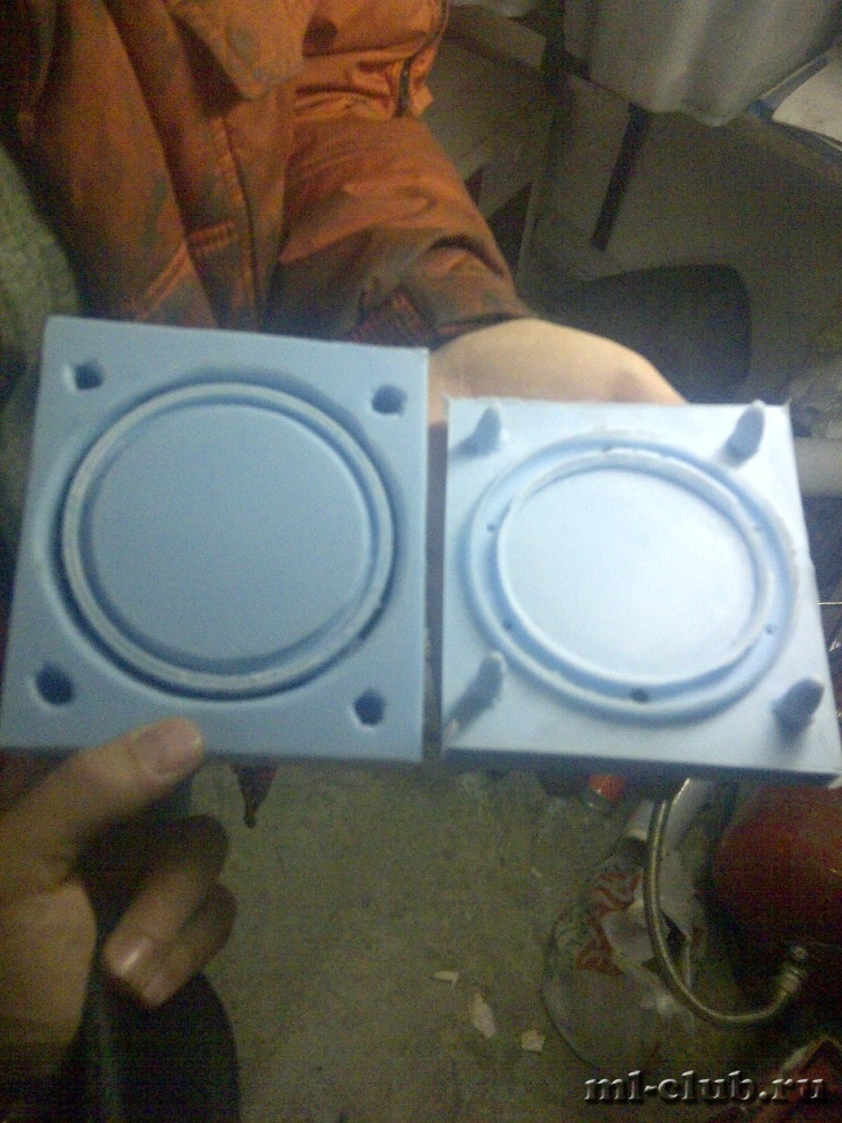

И вот приступили ко второй фазе, изготовление второй матрицы.
d3a8a84s-960.jpg4fa8a84s-960.jpge7a8a84s-960.jpg3fa8a84s-960.jpg7068a84s-960.jpg6468a84s-960.jpgf468a84s-960.jpg
И снова ждем 8 часов, что бы все высохла.
Матрица готова, осталось в нее залить жидкого пластика, и деталь готова.
