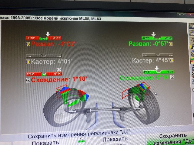

Заехал на  3D стенд было видно что схождение левого колеса завалено,  подкрутили рулевой наконечник. Все стало по стендув норму.И на этом все.
На фото,  до регулировки.
Если от центрального положения руля покрутить влево и вправо, в крайних положениях руль становится одинаково?
Да.

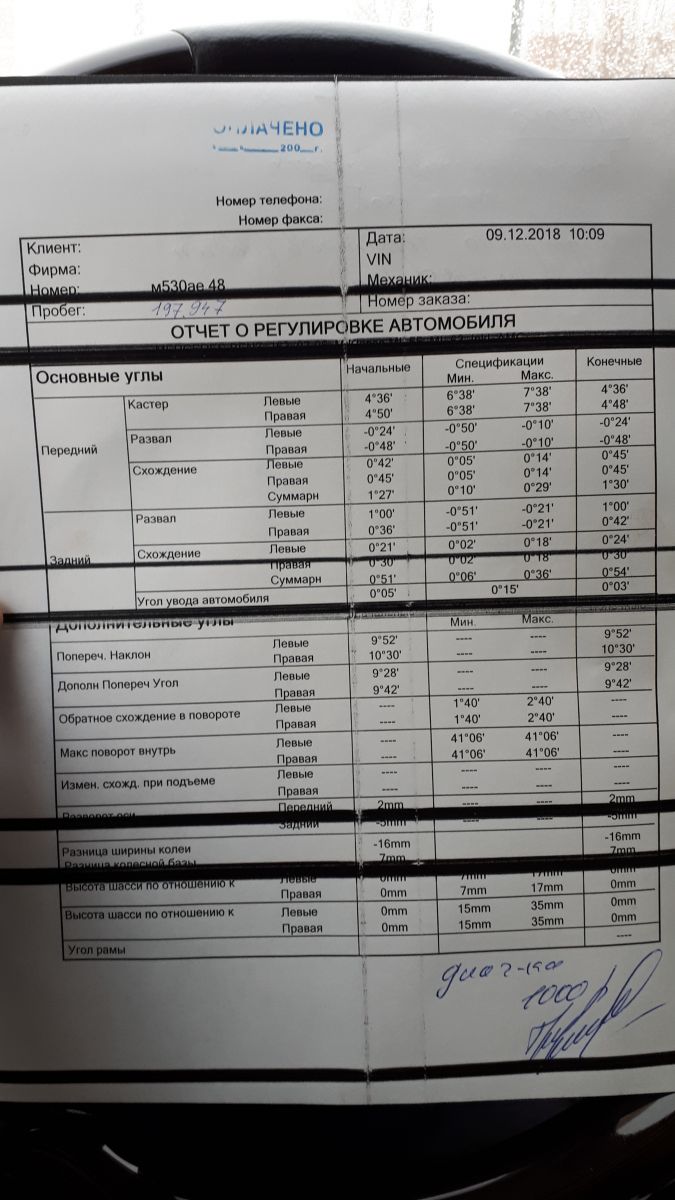

Доброго дня! Вопрос по сход-развалу  после диагностики возник, и хотелось бы обратиться к грамотному развальщику за консультацией?! Есть ли такая возможность? Очень надобно!!!Спасибо!
  В 09.12.2018 в 09:32, das55 сказал:
В Москве не помогу.
  В 09.12.2018 в 13:07, Shved сказал:
В Москве не помогу.
А по распечатке с коментами что менялось можно проконсультироваться?!

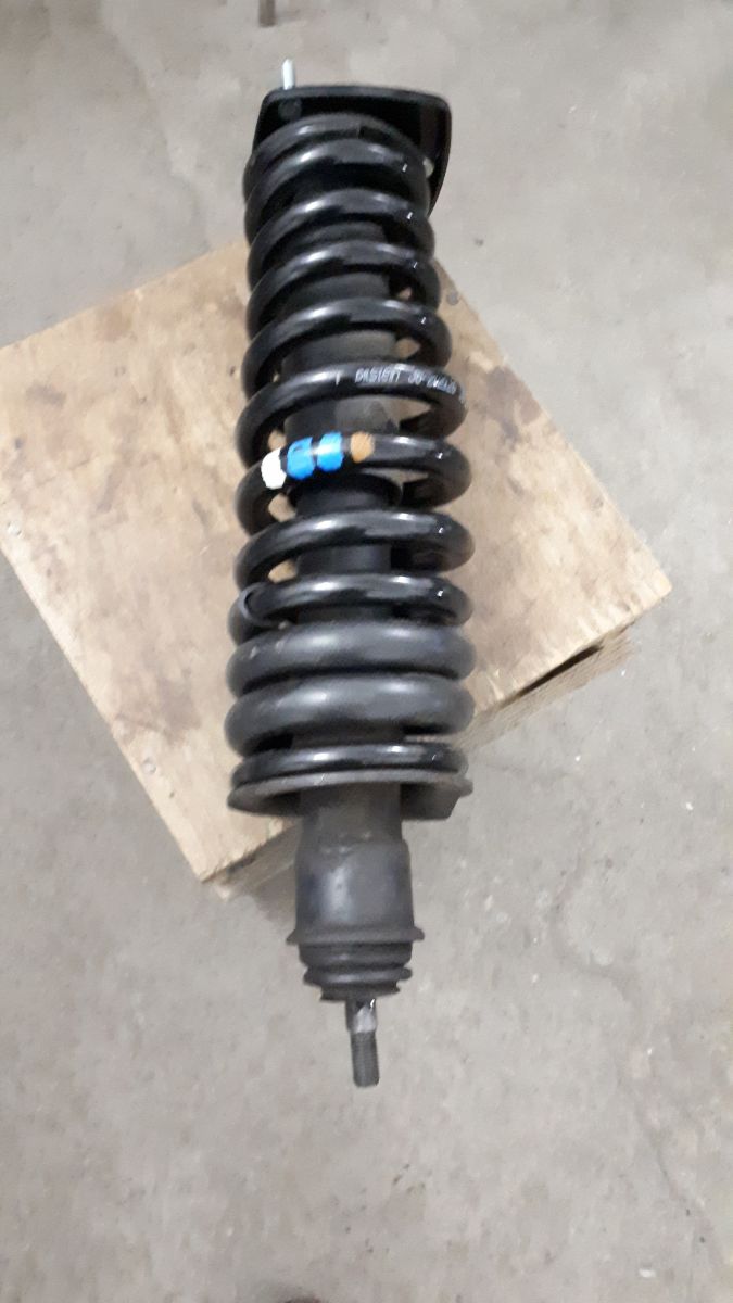

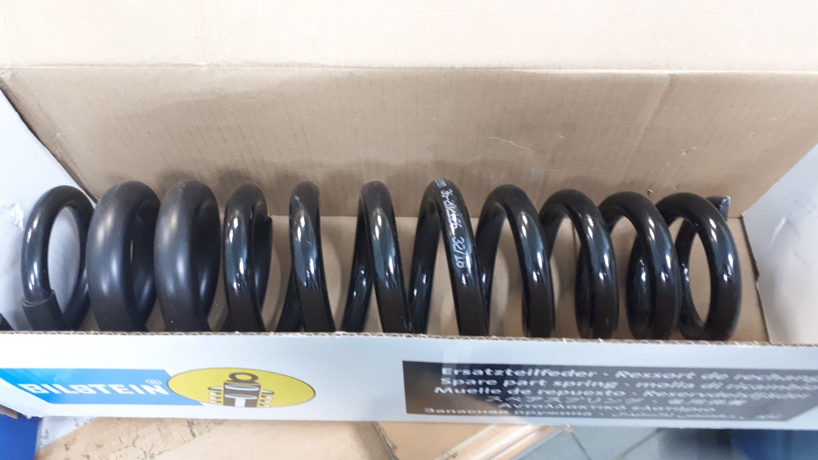

Поменял пружины на bilstein калиточные + отбойники аморов, т.к. мои просели и от оси до арки было 45...45.5 см зад/перед (стоит гбо), подтянули торсионы, обошлось без переброски шлицов. Результат перед/зад 49.5...49, прокатился стало перед/зад 48.5/47. На с/р диагност сказал, что развал +1.0 критично и надо разбираться с оной причиной с механиками где менял пружины и торсионы тоже нужно подрегулировать под зад, поэтому смысла нет делать с/р. Теперь у меня думасы почему после замены пружин так мало поднялась машинка и что делать со сход-развалом?! Ведь если еще задумать поднять, то развал еще больше уйдет в плюс, а если задок нагрузить, то опять не айс с расстоянием от оси до арки. Может грамотные диагносты по сход-развалу что то скажут по результатам диагностики как быть?! Распечатку прилагаю.
Зад не поднялся потому, что пружины хоть и новые, хоть и калиточные, но слабые.
Один градус развала можно и пережить, если болты не открутятся на верхнем рычаге для регулировки. Иначе пилить болты и ремонтировать или менять вырхний задний рычаг
