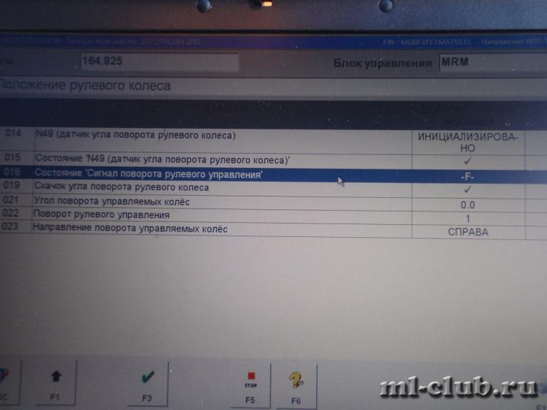

я эту ошибку ликвидировал путём калибровки (в старе есть такая возможность) датчика, нулевое положение руля задаётся програмно....
После сборки рулевой колонки,колесико датчика поворота руля провернулось(не было замечено), и при повороте колеса произошел щелчок. датчику наверно настал конец. Разобрав датчик визуальный осмотр ничего не дал. руль поставлен в положение прямо. старуха выдает ошибка датчика N49.и поворот рулевого колеса 3 оборота. Снимаем руль начинаем крутить колесико пока старуха не показывает норму. стираем ошибки , прописываем, часть пропадает .одна остается. Подскажите что это значит?. Внешних признаков на машине не видно ничего не горит.

Датчик механически сломать мне кажется не реально. Он оптический. Мне после ремонта рейки положение руля выставляли на развал-схождении. Всё прекрасно заработало.

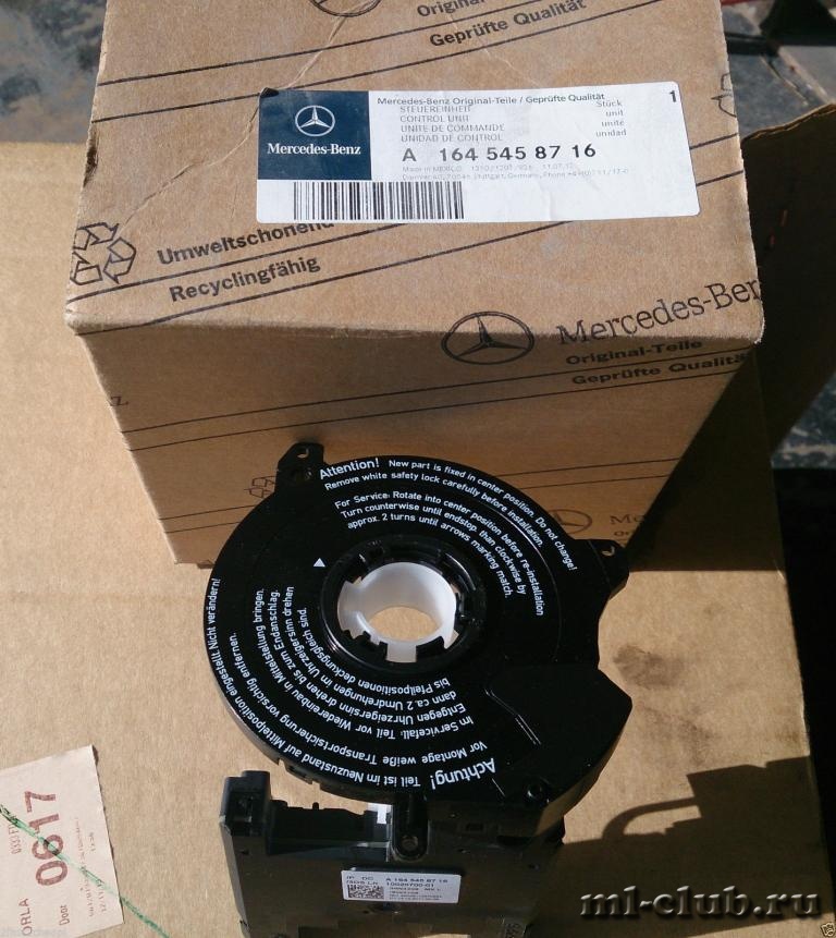

заменили подрулевой переключатель скоростей на GL 164 2009года.выглядит так. сломать можно если перекрутить. .внутри лента с нанесенной мет перфорацией. она внутри то скручивается то раскручивается.

Подскажите ! что обозначает надпись на датчике
For Service : Rotate into center position before re-installation Turn counter wise until endstop . than clockwise by approx . 2 turns until arrows marking match.
что куда крутить. или с немецкого
im Servicefall: Teil vor Wiedereinbau in Mittelstellung bringen. Entgegen Uhrzeigersinn drehen bis zum Endanschlag . dann ca.2 Umdrehungen im uhrzeigersinn drehen bis Pfeil positionen deckungsgleich sind.

Есть предположение что перед установкой надо было покрутить. вдруг ошибка обнулится. о чем писал выше, Фото датчика с евау.
Для того что бы крутить надо загнать машину на сх/развал. Там развальщик выставит центральное положение рейки. После чего в центральном положении рейки выставляется вал, так что бы датчик угла поворота рейки был в центральном положении. И только после этого ты на заведённом двигателе вращаешь рулём влево - вправо до упора. Тем самым адаптируя датчик и убирая ошибку. Либо при помощи стара выставляешь "0". Но рейку отрегулировать сначала нужно в любом случае.

Я думаю все проще. при замене подрулевого переключателя не надо делать сход развал. Просто при неправильной установки можно повредить датчик угла поворота руля. Видимо поэтому выдает ошибку.

Надо полностью перевести:
АХТУНГ!
Деталька поставляется уже в центральной позиции, не крутить и не менять. Перед установкой аккуратно удалите белый стопор.
Для обслуживания: Поверните в центральное положение перед повторной установкой. Поверните против часовой до упора, затем по часовой примерно 2 оборота до совпадения стрелок маркировки
АХТУНГ!
спасибо! примерно так я и понял, чем больше разных переводов. тем лучше. сегодня носитель перевел так же. эта штука имеет 4 оборота и 2 это середина.
