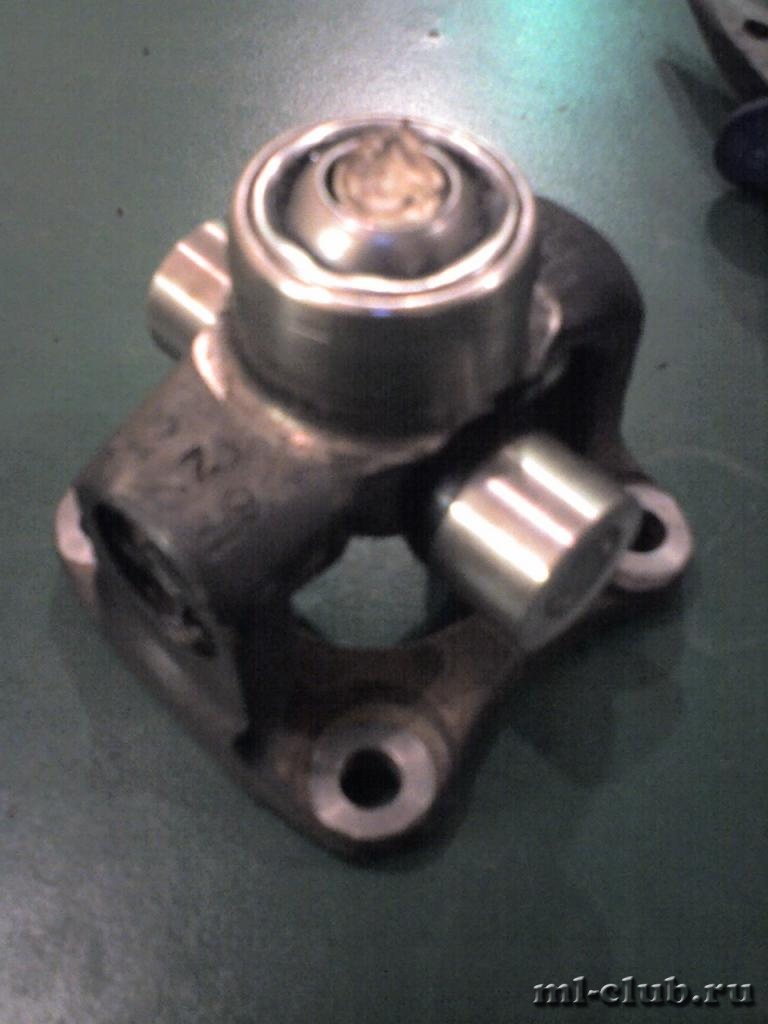

post-4636-0-85873700-1382890684_thumb.jp

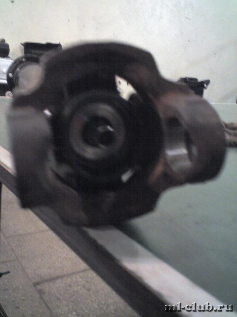

На фото:вот так выглядит"яблоко".Очень напоминает шаровую опору,только вместо пальца -
углубление с вставленными по окружности иголками(как в подшипнике крестовины)
Чтобы иголки не высыпались,отверстие заткнул пробкой из бумаги.

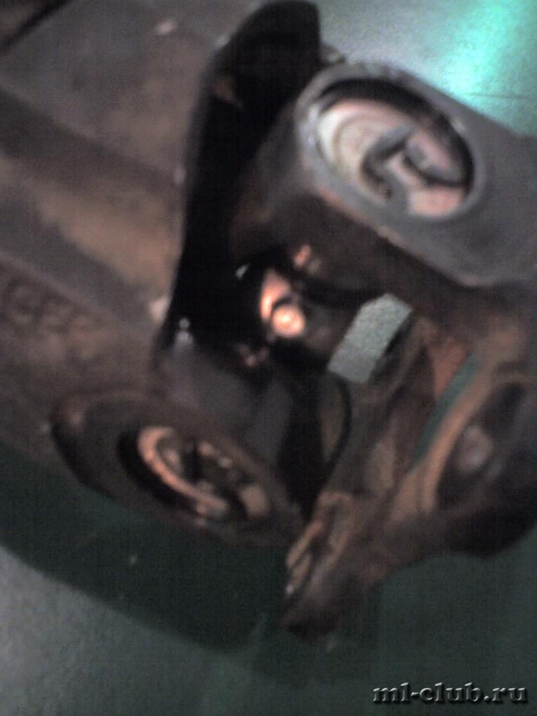

post-4636-0-88602200-1382891112_thumb.jp
4.Это "ответная" часть яблока - в центре находится полый цилиндр с пружинкой внутри,
снаружи он взаимодействует с иголками внутри яблока.

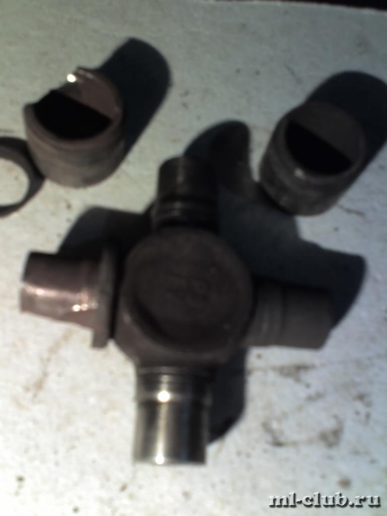

5.Вот причина металлического стука

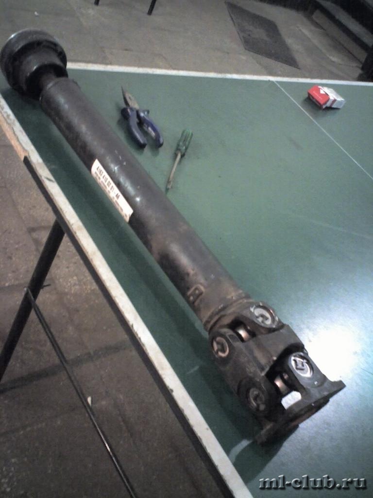

post-4636-0-75215000-1382891419_thumb.jp
Это передняя( по ходу автомобиля) крестовина.Разрушены 2 диаметрально противоположных подшипника

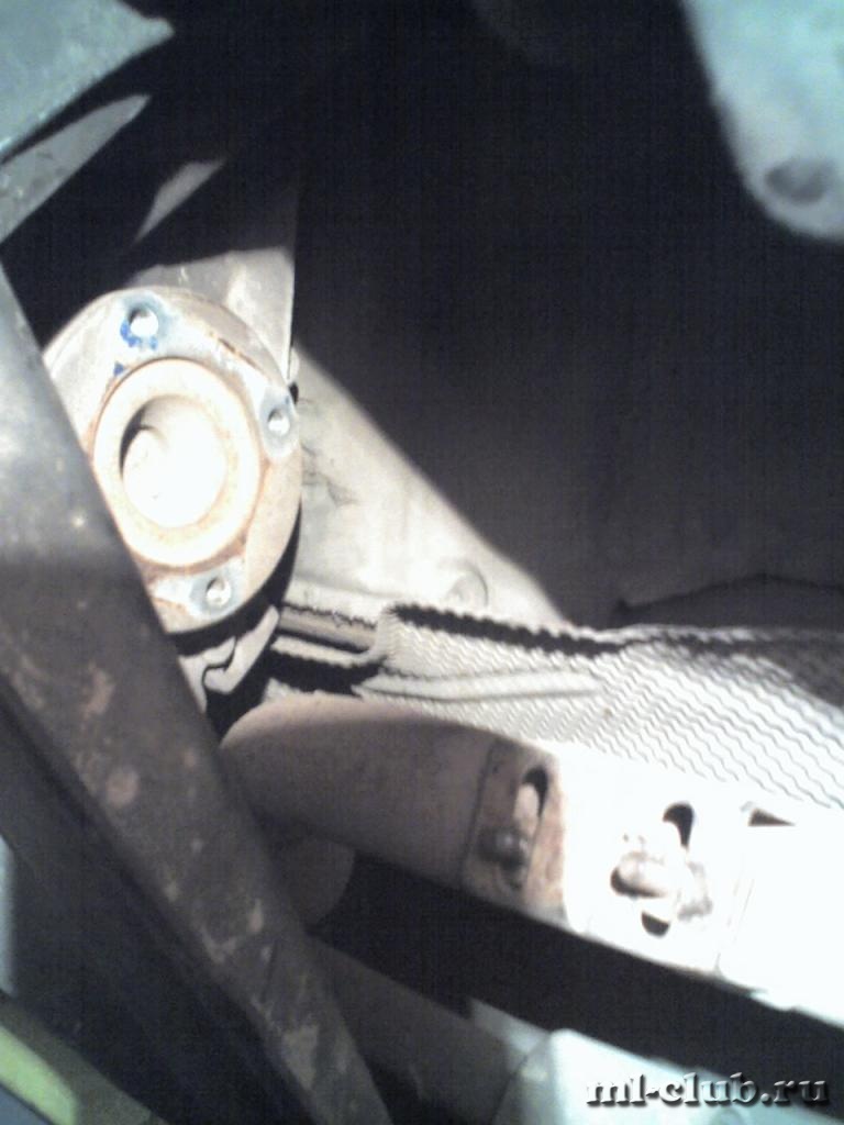

post-4636-0-35402900-1382891710_thumb.jp
6.Это GUN - 48. Применяемость:Jeep Grand Cherokee и Nissan Terrano 2

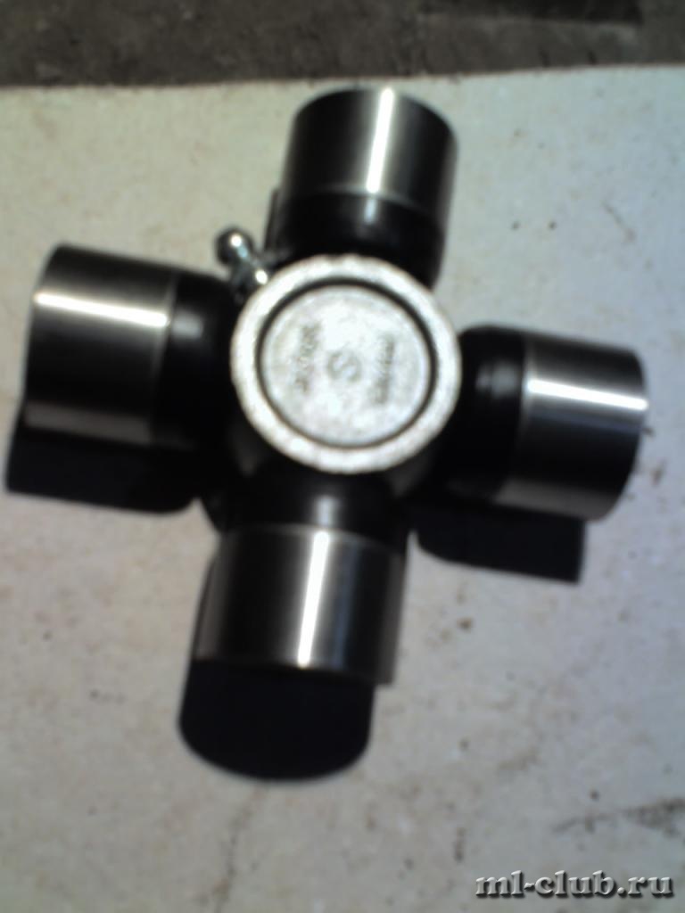

post-4636-0-78248900-1382891922_thumb.jp
Написано,что сделано в Японии.Обращаем внимание:тавотница присутствует

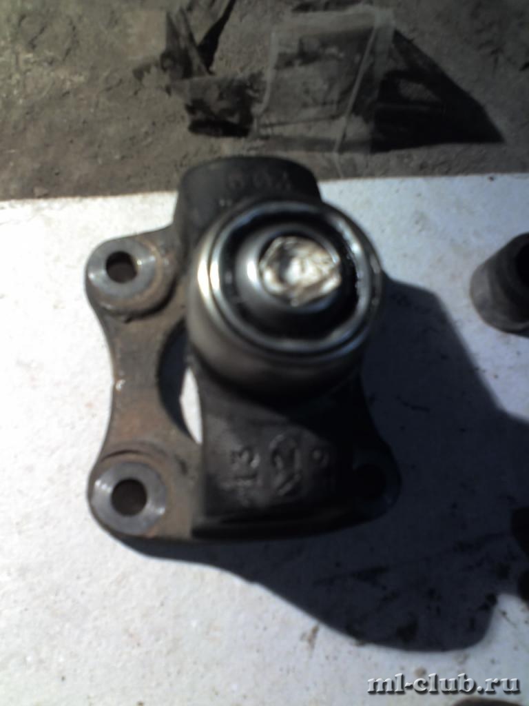

post-4636-0-47529900-1382892197_thumb.jp
post-4636-0-37141600-1382892282_thumb.jp
7.Крестовины запрессовываются классическим способом - в тисках.
8.Сборка кардана весьма кропотливое занятие - у меня получилось с 3го раза состыковать,т.к.за яблоком
надо следить,чтобы иголки не высыпались.

  Автомобиль 2002г ,пробег ок.130миль, раньше карданом никто не занимался(крестовины SPIECER)
то есть родные.Причём крестовину,которая рядом с раздаткой,можно было не трогать - она в хорошем состоянии(была)
А по яблоку вопросов не возникло,вращается плавно во всех плоскостях.
