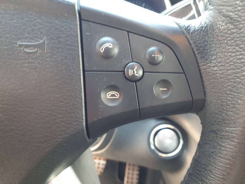

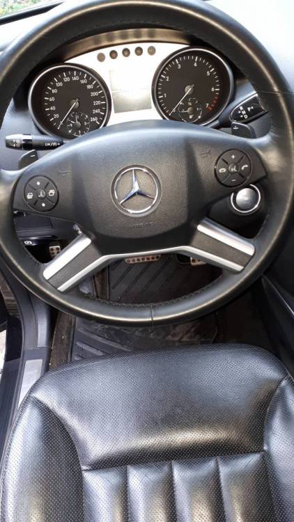

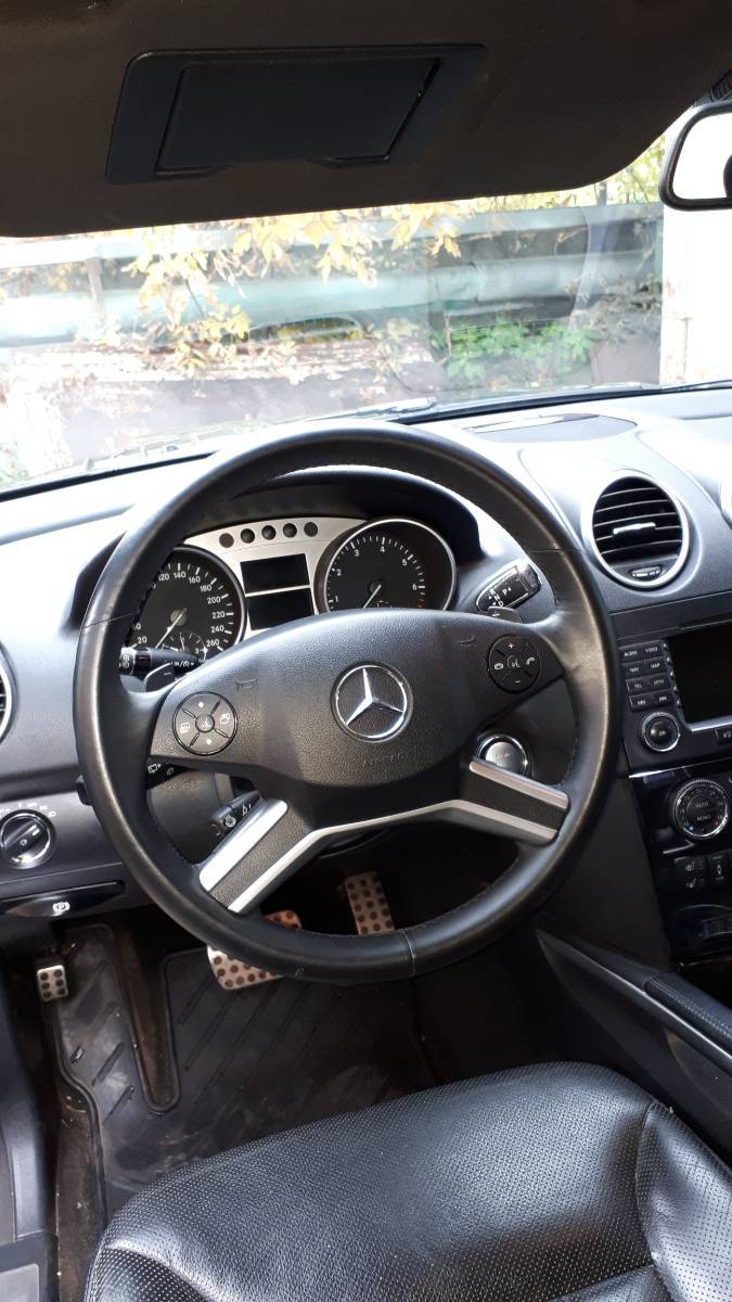

Было (руль до-рестайлинговый с подогревом):
1354430564_A16446053039E37_1.thumb.jpg.7a7f6bcba10ff65c2628904b3ca81a8e.jpg1090793339_A16446053039E37_2.thumb.jpg.c6a25304fbef947131f2c9fe09538938.jpg677733713_A16446053039E37_3.thumb.jpg.f96947a04918b0fe1e2ff70d7cb440f6.jpg
Стало (руль рестайлинговый с подогревом):
978413064_A16446070039E38_1.thumb.jpg.41d04b26271ecd2f94fe0fa0e961d94e.jpg1513280938_A16446070039E38_2.thumb.jpg.fe909b87669e80e6911147354028fe8d.jpg163643757_A16446070039E38_3.thumb.jpg.ab6f70c0ca46eb5e40e9ac7493d53dc6.jpg

а вот и мне не понять))) из поста с фотками руля и "спасибо" можно сделать только вывод, что кто то хорошо фотографирует)))
