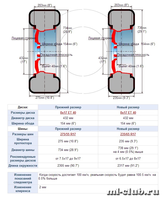

посему вопрос, что можно достойного приобрести на 163 кузов рестайл?? подойдут ли 235/65/r17? особо интересно мнение Питерцев с адресами , явками паролями....или что другое по размерам и приемлемой цене....?????
Уже писал и еще напишу. С момента покупки машины ездил на таких колесах, на штатных дисках. Замечаний нет. Зима - Cooper, 4 года. Шипы 10-20% потерялись. Эту зиму тоже буду на ней. Цена гуманна.

а не узковата? за арки не цепляет?

По мне так смотрится она хорошо, дорогу держит, колею меньше ловит и аквапланирование меньше - сравнение с туарегом на 255...+ эти летом поездил сам на 255... - стер и довольный выкинул)))

Нет, для зимы в самый раз, по узкости. Не цепляет. Только , для знающих, смотрится не очень. Получается резина утоплена в арку.
