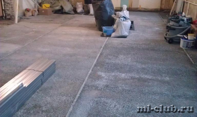

Кирилл, уже не актуально, залили пол полистеролбетоном.
post-5175-0-07381500-1399001962_thumb.jp
  В 02.05.2014 в 03:42, Adgio сказал:
ну и слава богу что все закончилось и надеюсь удачно))
Рисковый ты парень)))
