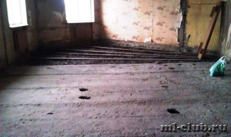

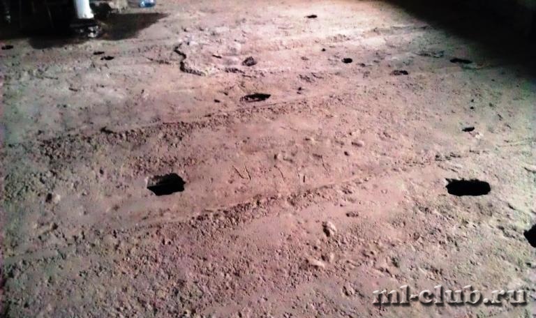

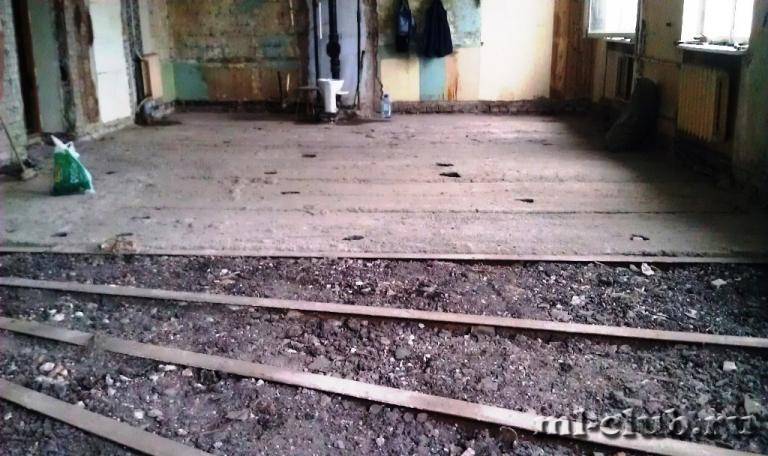

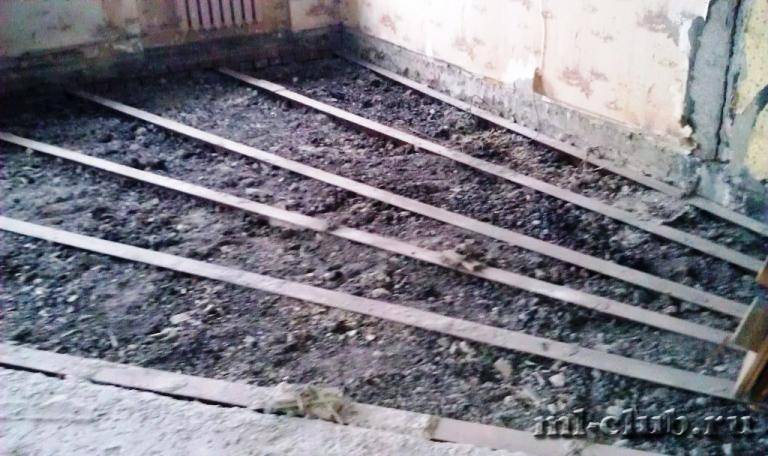

Купили кв-ру в "сталинке". Первый этап, демонтаж, пройден. Сейчас меняют стояки, батареи. Дом как выяснилось, строился в три этапа разных годов и походу наша квартира попала на один из переходов. После демонтажа открылись перекрытия пола состоящих из 1/3 балки и 2/3 плиты. Перепад составляет до 15см. Может есть у кого знакомые, кто занимается заливкой полов или порекомендуйте контору. Тут главный критерий рассчитать нагрузку на перекрытия, дом старый и 5-ый этаж. Можно сказать работа предстоит творческая. Фото перекрытий.

Как инженер-строитель скажу. В блочных хрущевках по-моему, перекрытия толще чем в кирпичных.Вам надо узнать типовую серию дома, а потом уже какие нагрузки допустимы в домах этой серии.Посмотрите на сайте журнала Идеи для вашего дома, там есть перепланировки с фотографиями домов и указанием их серии и с планами квартир, так сможете определить серию дома.А потом просто в поисковике наберите что-нить типа :допустимые нагрузки на перекрытия в домах серии....А мастерам и пофиг, лишбы сделать и деньги получить, а на вас потом архитектор наедет
сделай сухую стяжку, она не тяжёлая. найдёшь как, в инете.

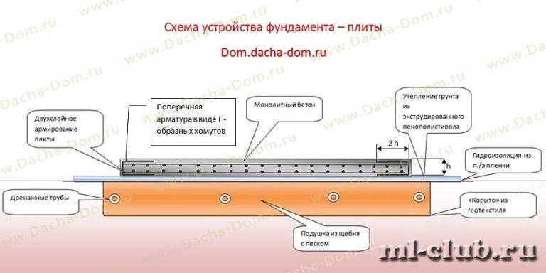

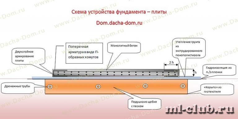

мне надо залить платформу 17м х 114м . на эту платформу будет ставится дом уже готовый , у нас такие продают , а вот думаю надо ли ложить целофан чтов влага не поступала ??? фумдамент на гараж буду заливать , там пофиф , а вот на дом не знаю , у нас земля сырая и влажност всегда 70-90%
@sanclimente, тут подробнее об устройстве фундамента-плиты

  В 22.10.2013 в 14:44, Stoltz сказал:
ОК !!!! спасибо большое !!! просто я не спец в этом ,

Попробую резюмировать все, что посоветовали Вы друзья и, что почерпнул на просторах инета.
Уклон идет в сторону внешней стены(к окнам). Место с двутаврами закидываю листами ГВЛВ. Сверху всю площадь, пленкой в два слоя.
На пленку Шуманет100 по всей площади.
Выставляю маяки. Замешиваю керамзит с цементом в бадье(цементным молочком), при помощи ведра с дырками(дуршлаг) выгребаем керамзит даем чуть стечь и между маяками закидываем. К правилу креплю(что нибудь доску, профиль и.т.д) на расстояние ниже 5см от уровня маяков и ровняю керамзит по всей плоскости.
А сверху классическую стяжку на 4-5см из ЦПС с сеткой и фиброволокном. Только остается вопрос нагрузки на перекрытия. По весу только 5см. ЦПС на площади 63кв.м. примерно 6400кг  + еще керамзит сетка, вода.
