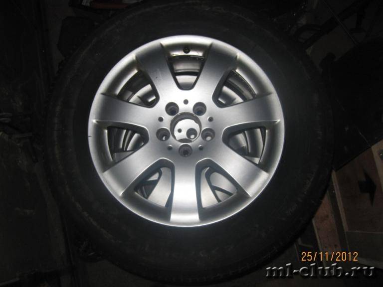

Вот такие штатные идут под этот размер в оригинале на 164 , если нужно пиши в личку , есть в идеале комплект дисов ширина 7,5

А вот эти то подойдут?

Бери диски с шириной 7,5 и подойдут , но если у тебя спереди супорта большие то лучше примереть на машину сначало , на перед  для полной уверенности
Я бы не оригинал не ставил , машина тяжёлая , зимой малейшая яма на этой резе и диск уедет в помойку , оригиналы держатя
Судя повсему у тебя 4х поршневые супорта,если так то не всанут без проставок,конкретно те что по твоей ссылке с ЕТ35,а вообще мерить нужно так как на 4х поршневые не все диски встают,да и ещё болты там будут конусные,назад подбирай чуть короче иначе чиркать будут по колодкам ручника.

Проставки у меня уже стоят, так как летние диски брабусные 20-ки от гелика. Они тоже без проставок не ставятся.

Ты наверное не катал на резине не 235 65 17, арезина небось повыше и пошире была , и то что ты катал 4года ниочём не говорит , пишу как есть , может ты ездил в режиме дедушка , так они и целы , и у автора мотор потяжелее твоего будет и следственно нагруз будет поболее ,
А какой вылет брать?
в оригинале 52 с шириной 8, шире диск вылет глубже , уже диск вылет меньше , это если остатся при заводских параметрах , я езжу у меня зад 10,5 вылет 46 и проставка 10 итого 36, перед 9,5 вылет 44 проставка 10 итого 34 , резина 285 55 18 , калёса немного выходят за рамки авто , зато смотрится прикольно , зиму штатные 17 про простаки не думал но наверное поставлю
  В 22.10.2013 в 10:19, БулВиталий сказал:
Все таки думаю, вот такие поставить 7.5x17/5x112 D66.6 ET48. думаю, встанут.
