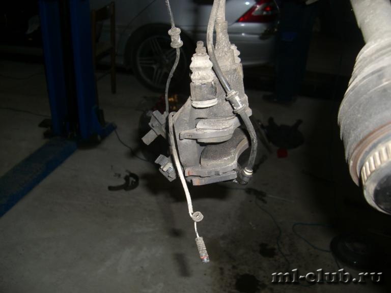

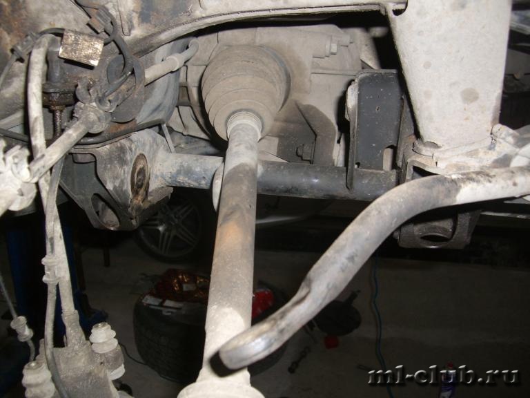

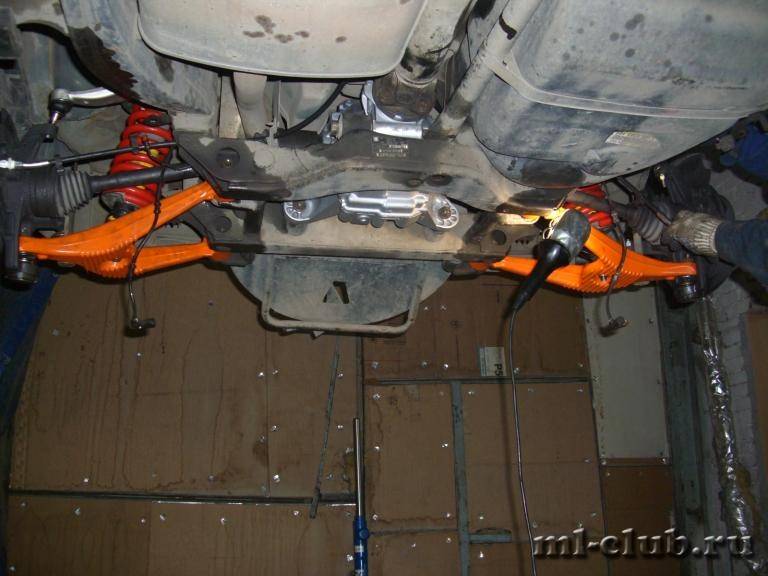

Ну вот еще 13 часов работы пролетело почти незаметно...
post-5118-0-55708800-1382376706_thumb.jppost-5118-0-55386500-1382376718_thumb.jppost-5118-0-34833200-1382376733_thumb.jppost-5118-0-06626100-1382376748_thumb.jppost-5118-0-43913900-1382376763_thumb.jppost-5118-0-85336100-1382376792_thumb.jppost-5118-0-69225100-1382376807_thumb.jppost-5118-0-33367600-1382376691_thumb.jppost-5118-0-99631600-1382376891_thumb.jppost-5118-0-44362500-1382376904_thumb.jppost-5118-0-05310500-1382376919_thumb.jppost-5118-0-67998300-1382376933_thumb.jppost-5118-0-76823200-1382376946_thumb.jppost-5118-0-87879500-1382376959_thumb.jppost-5118-0-66706200-1382376973_thumb.jppost-5118-0-74078900-1382376988_thumb.jppost-5118-0-46759800-1382376877_thumb.jppost-5118-0-24158600-1382377083_thumb.jppost-5118-0-27942800-1382377098_thumb.jppost-5118-0-03711800-1382377113_thumb.jppost-5118-0-48629400-1382377126_thumb.jppost-5118-0-55787500-1382377141_thumb.jppost-5118-0-67291900-1382377156_thumb.jppost-5118-0-54209400-1382377171_thumb.jppost-5118-0-78211500-1382377186_thumb.jppost-5118-0-54376600-1382377067_thumb.jppost-5118-0-63783600-1382377304_thumb.jppost-5118-0-12688900-1382377319_thumb.jppost-5118-0-37587900-1382377335_thumb.jppost-5118-0-76272300-1382377349_thumb.jppost-5118-0-74074400-1382377362_thumb.jppost-5118-0-74471800-1382377377_thumb.jppost-5118-0-23195200-1382377392_thumb.jppost-5118-0-38654400-1382377407_thumb.jppost-5118-0-88023500-1382377292_thumb.jp

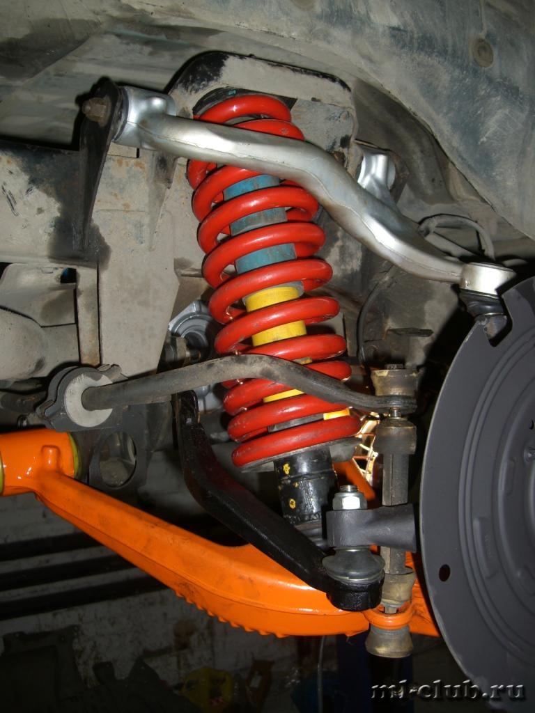

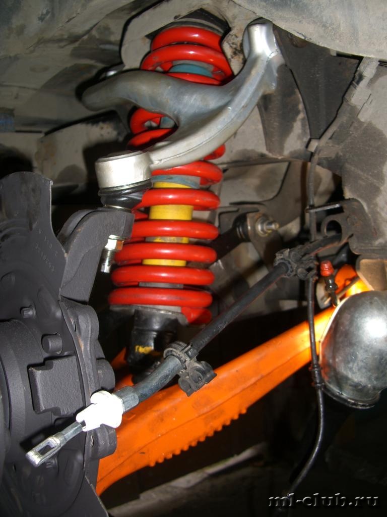

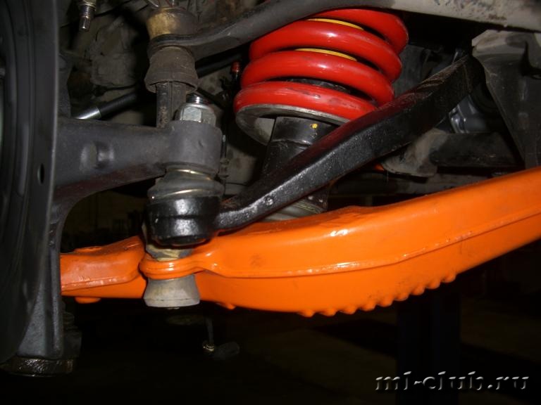

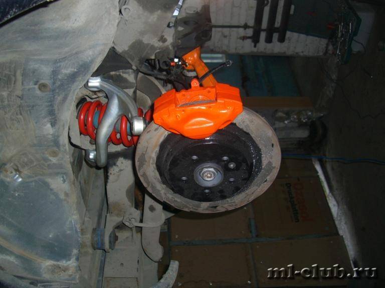

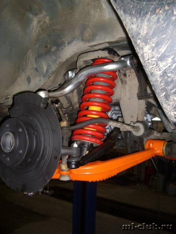

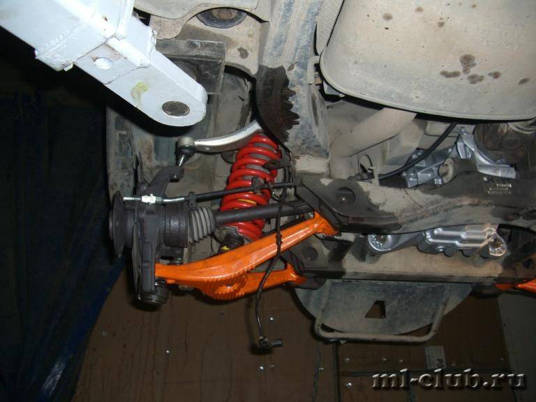

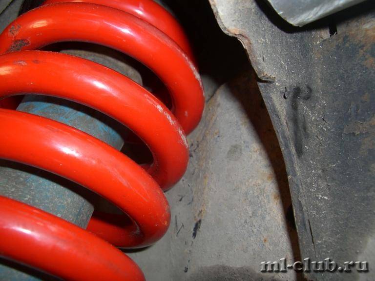

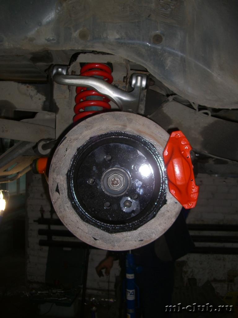

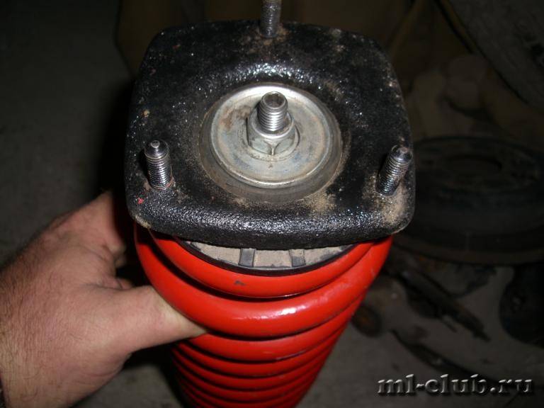

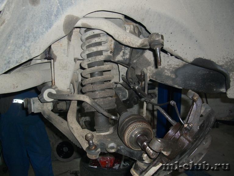

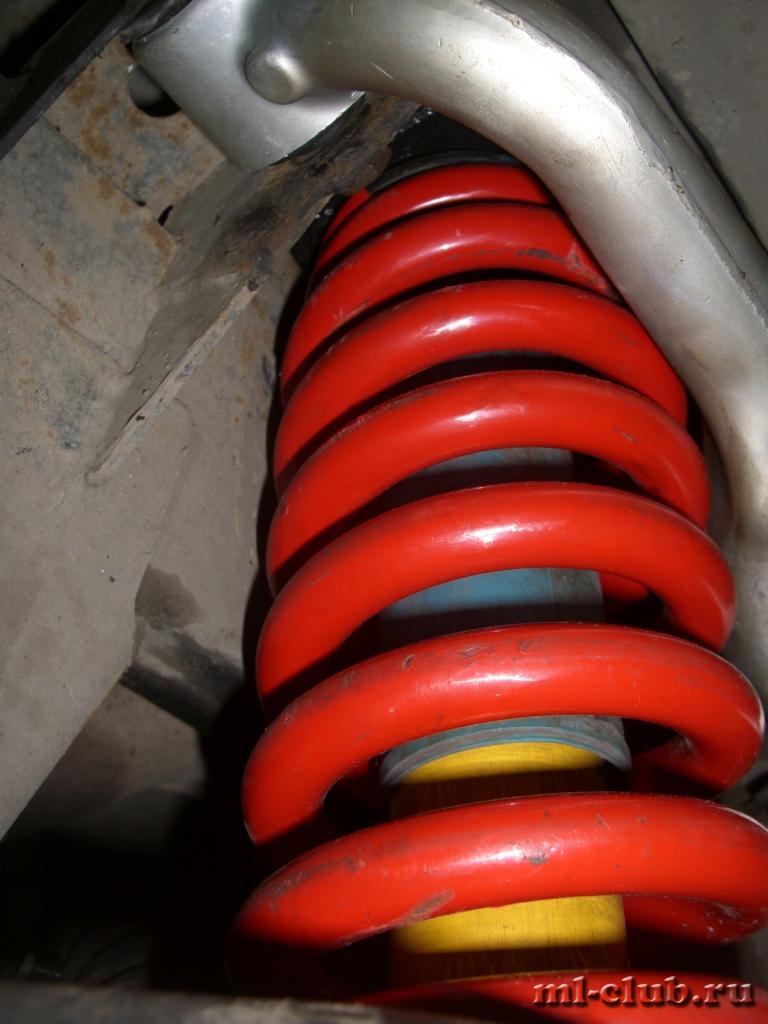

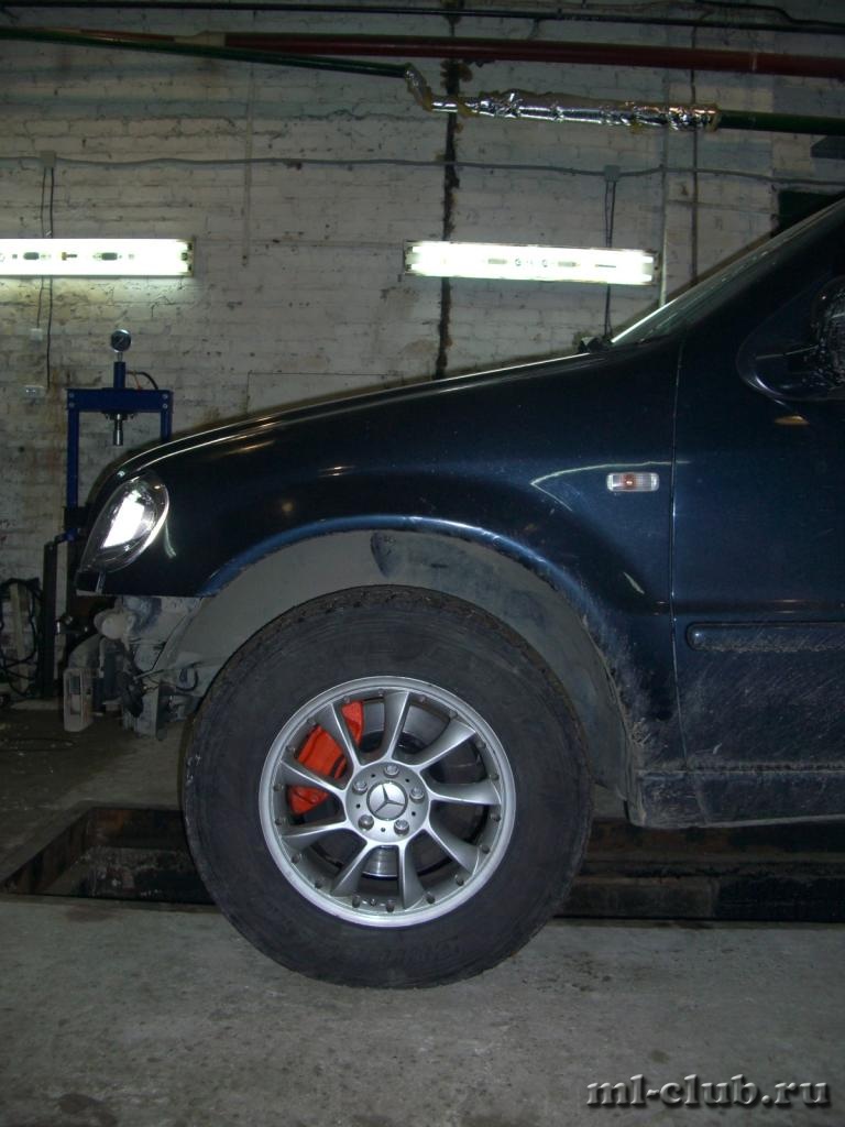

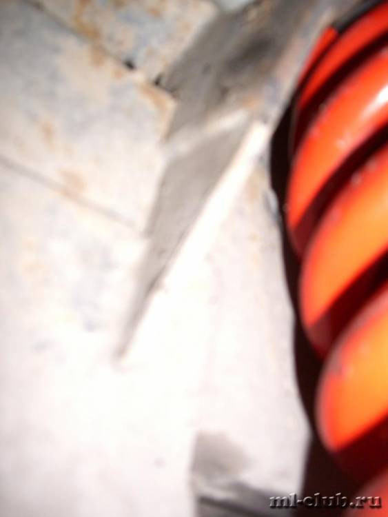

@Stoltz,Как ты и просила... замена пружин на Владовские....+4 см. итого до центра звезды 54 см

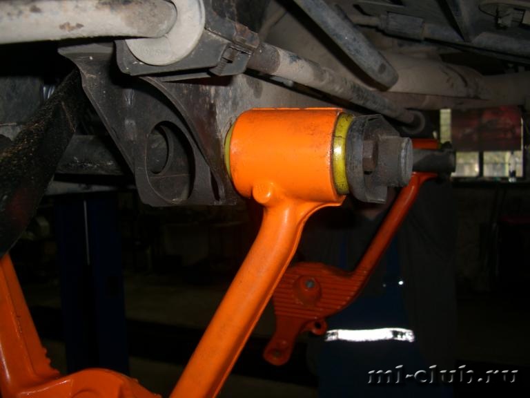

Втулки стоек заднего стабилизатора, хорошо-бы заменить.

Какие ощущения от новой подвески ?  :rolleyes:
@Werne, Заменены по необходимости три недели назад ;)  подзагрязнились.... :D
  В 21.10.2013 в 18:13, Краскопульт сказал:
Ямки до 5 см и полицейских задок вообще перестал ощущать, передок как и был... так и есть...торможение очень порадовало, хотя колодки еще и не притерлись. Вов! Отдельный респект ТЕБЕ за подгон отличных тормозилок!

Ян, ты заказывал - ты знаешь. У Влада на сайте цена указана за пару или за одну пружину?
извините, если что не так!
Аня!Цена за пару! без доставки... :)

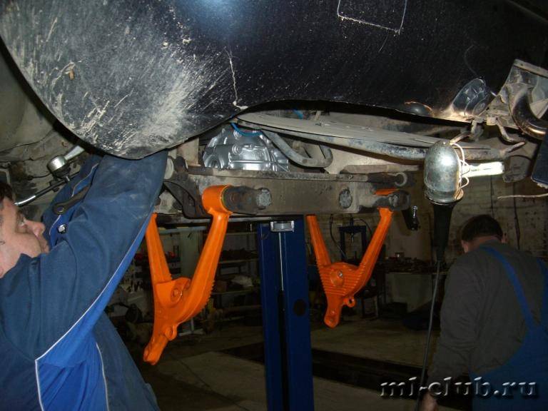

Узнал о новых возможностях игры в механика без подъемника.

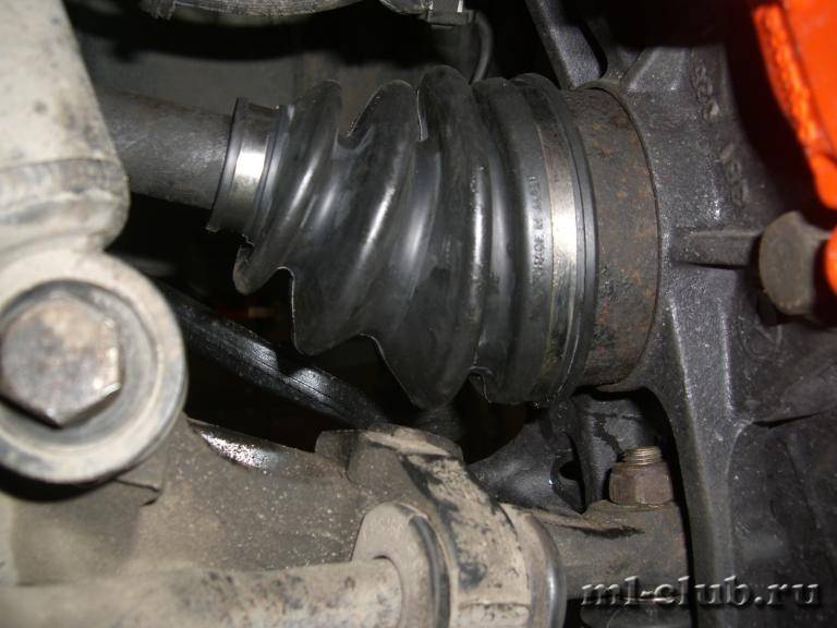

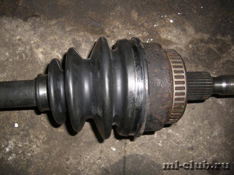

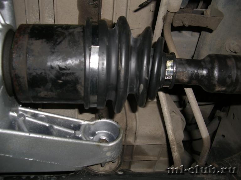

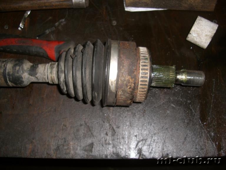

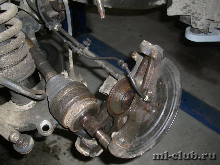

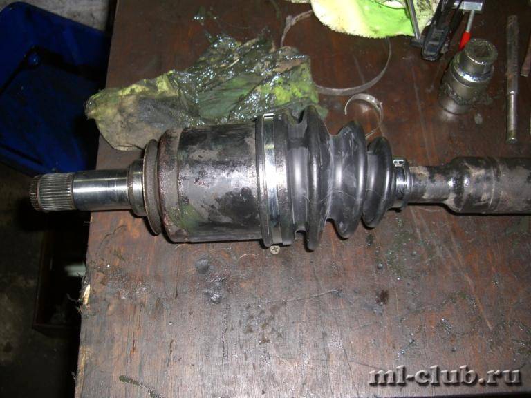

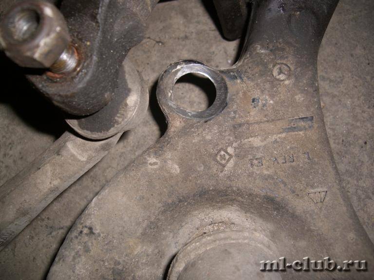

Перед заменой приводов была проведена ревизия пыльников, которая выявила предсмертную агонию двух из них.. на передних приводах были заменены .. на одном внешний, на другом внутренний пыльники... ставил как всегда "Маруичи"...
post-5118-0-58725200-1382452131_thumb.jppost-5118-0-87735800-1382452146_thumb.jppost-5118-0-95562100-1382452161_thumb.jppost-5118-0-95420200-1382452178_thumb.jppost-5118-0-86043700-1382452192_thumb.jppost-5118-0-84509300-1382452205_thumb.jppost-5118-0-03687700-1382452117_thumb.jp

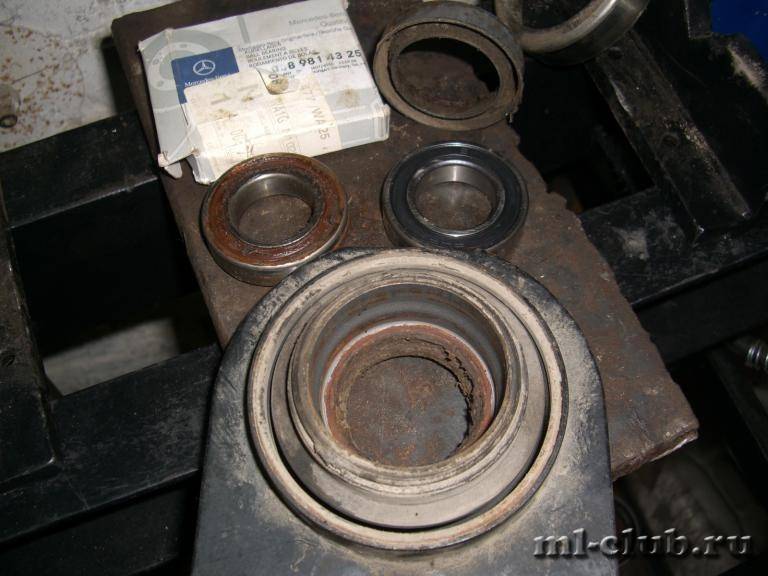

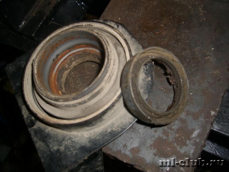

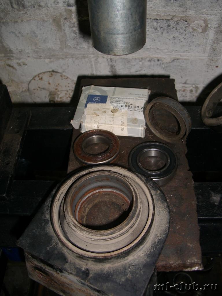

Заменен  "до кучи" и подвесной подшипник... вернее не весь подвесной , а только сам подшипник.  22.000 км назад поставил Феби... недавно началась "песнь одинокого троллейбуса". Выпрессовали старый подшипник и поставили в основу "Фебиевского" оригинальный от 140 го...

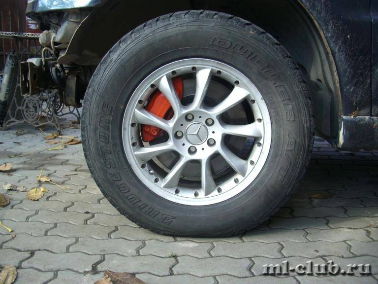

Ну вот за час и сход-развал 3-дешный сделали... все сошлось по нулям.... :)
