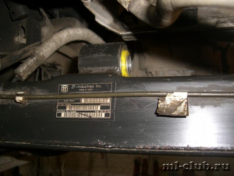

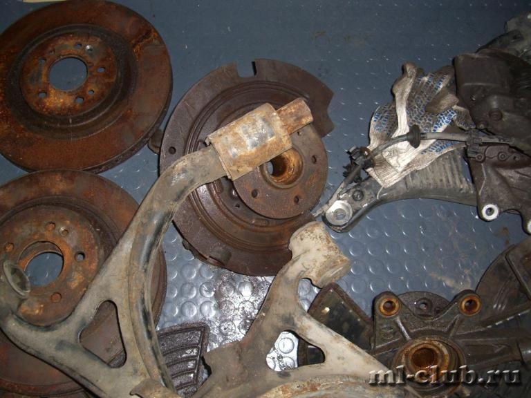

При тщательном осмотре обнаружился надрыв одного из сайлент блоков переднего дифференциала
13. Замена сайлент блоков дифа (точка опоры)

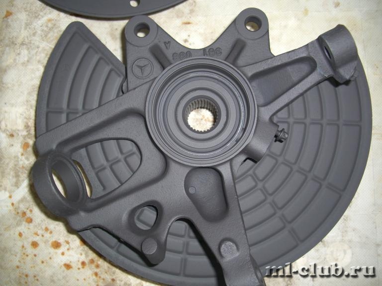

post-5118-0-94679700-1382214239_thumb.jppost-5118-0-65511000-1382214255_thumb.jppost-5118-0-54482100-1382214270_thumb.jp

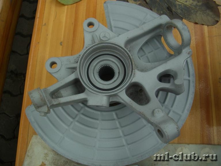

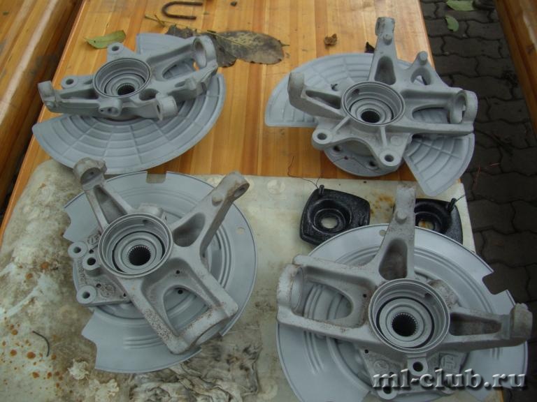

После приобретения у Краскопульта детали несколько недель пролежали на дождике и солнышке, да и первичный износ давал о себе знать.
post-5118-0-03431900-1382214286_thumb.jppost-5118-0-59022200-1382214301_thumb.jp
Все детали были отпескоструены...
post-5118-0-58365600-1382214316_thumb.jp
Покрыты фосфатирующим грунтом....
post-5118-0-13165000-1382214332_thumb.jppost-5118-0-63154800-1382214347_thumb.jp
Покрашены термопорошком с запеканием...
После этого заменены подшипники на новые (оригинал)
post-5118-0-27305100-1382214434_thumb.jppost-5118-0-54208000-1382214449_thumb.jppost-5118-0-78444600-1382214464_thumb.jppost-5118-0-24125700-1382214479_thumb.jppost-5118-0-84393600-1382214493_thumb.jp

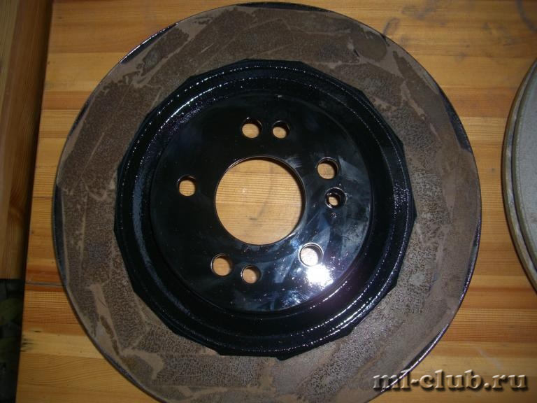

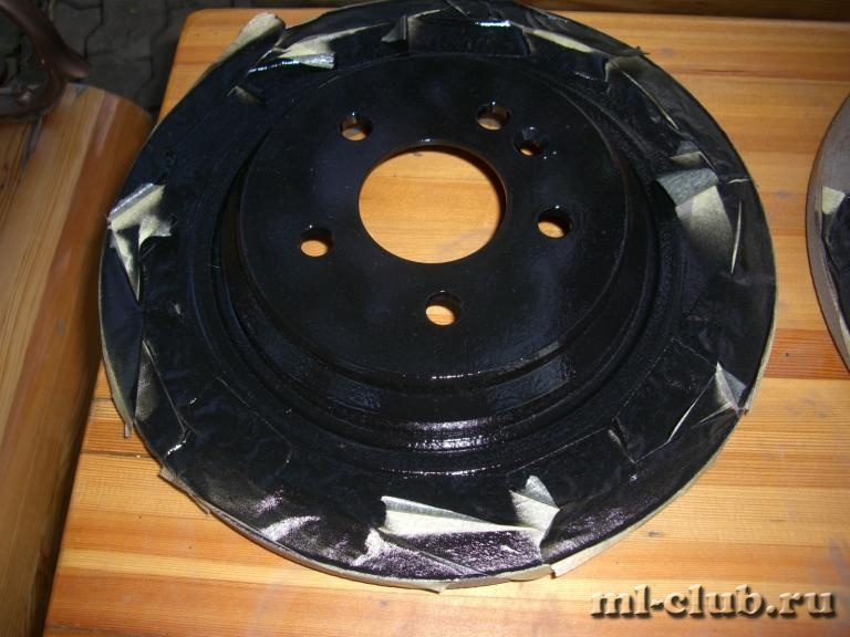

Диски так же прошли через пескоструй,....были покрашены черной глянцевой термоэмалью и запечены в домашних условиях...
post-5118-0-49104200-1382214508_thumb.jppost-5118-0-48009800-1382214523_thumb.jp
На этих фотографиях хорошо виден процесс  изменения внешнего вида... пескоструй-фосфатирование-окраска порошком... результат после запекания...

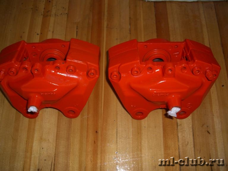

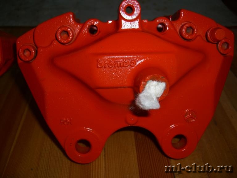

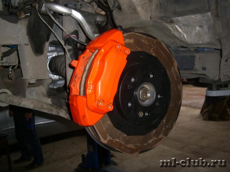

Это результат обработки и окраски суппортов Брембо...
После запекания пыльники были заменены на новые...

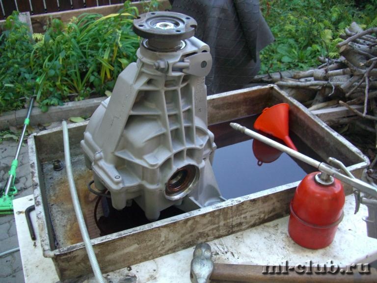

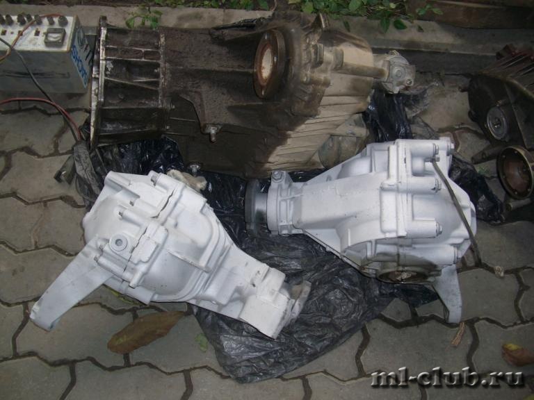

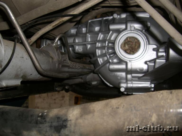

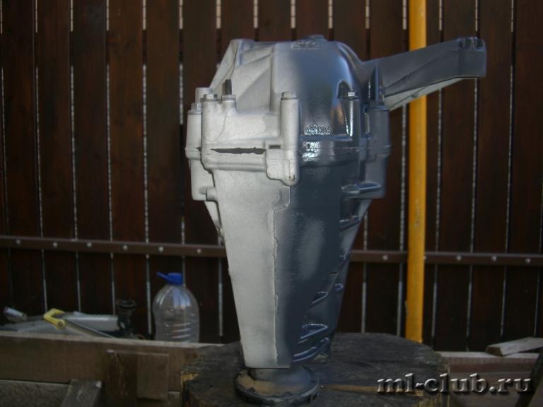

Дифференциалы  после пескоструя.........
post-5118-0-73370400-1382214679_thumb.jp
Покрытие фосфатирующим грунтом....
post-5118-0-86404500-1382214693_thumb.jp

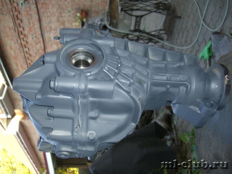

На следующем этапе дифы были покрашены краской для дисков.....
post-5118-0-27840800-1382214666_thumb.jp
Ну и перед установкой полная промывка...

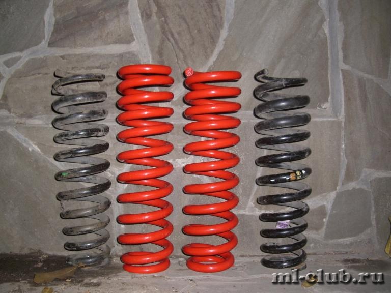

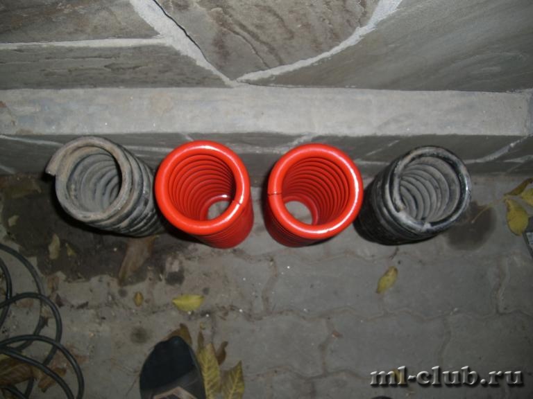

Вот с пружинами.. одно из самых необычных новшеств.... это не просто покрашенные железяки! Пружины я заказал от российской фирмы  Владимира из Питера http://www.vlad-springs.com/ спокойно выкладываю ссылку, так как конкурентов у них на просторах Родины пока нет...
post-5118-0-45776500-1382214708_thumb.jppost-5118-0-37240000-1382214723_thumb.jp
Прогрессивные и усиленные Пружины задней подвески от отечественного производителя Vlad springs на Mercedes-Benz ML320 для комфортой езды по городу и по малому бездорожью. ПОД СТАНДАРТНЫЕ АМОРТИЗАТОРЫ! Лифт подвески на 1.5 дюйма. Гарантия на поломку и просадку 2 года

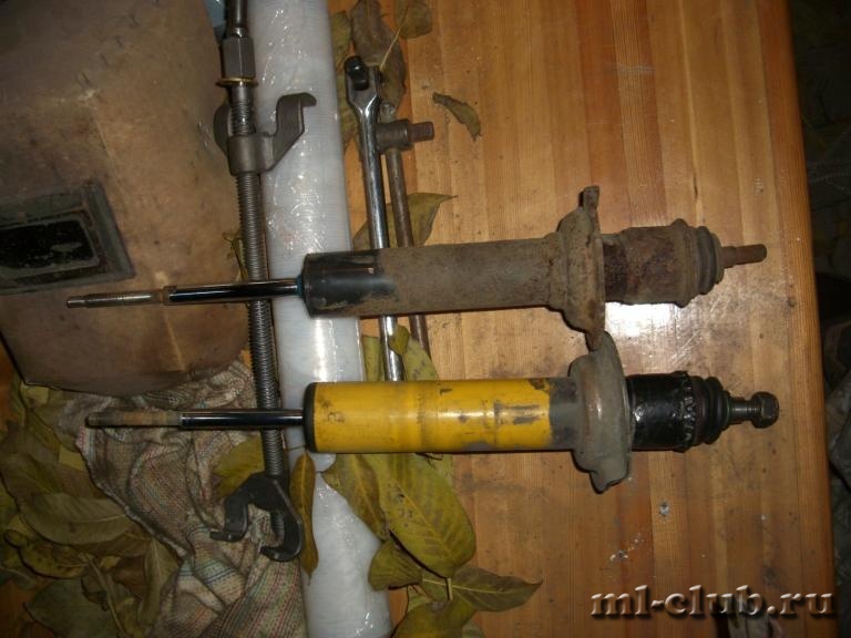

Сравнение двух амиков  Не подумате, что доездился до такого состояния амортизаторов!(ржавый и старый найден в куче металлолома и приведен просто для сравнения)
post-5118-0-24742100-1382214870_thumb.jp

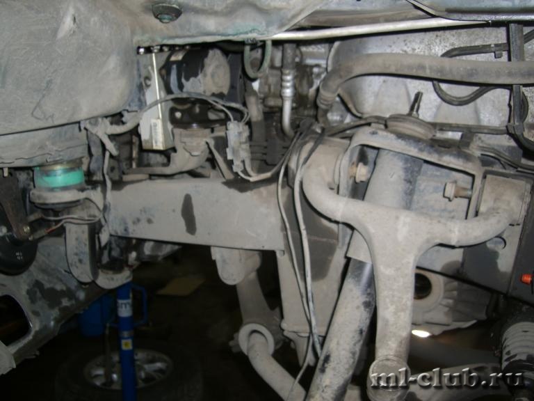

Все в маслянистых пятнах... не думайте, что машина так была запущена! Просто за неделю до ремонта ЕЖЕДНЕВНО! все места (крепеж) ремонта обрабатывались "жидким ключом", а на соединения тормозных шлангов вообще наматывались тряпочки и  обильно пропитывались
post-5118-0-24561700-1382214795_thumb.jp

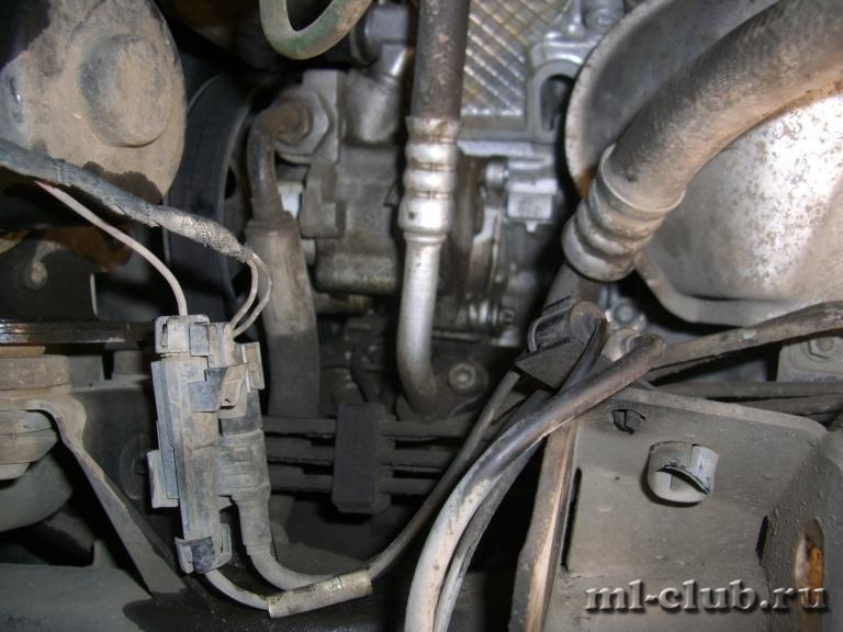

Руки бы поотбивать мерсоконструкторам за установку дудок в этих местах...
Будут сегодня перенесены в район радиатора или под фары...

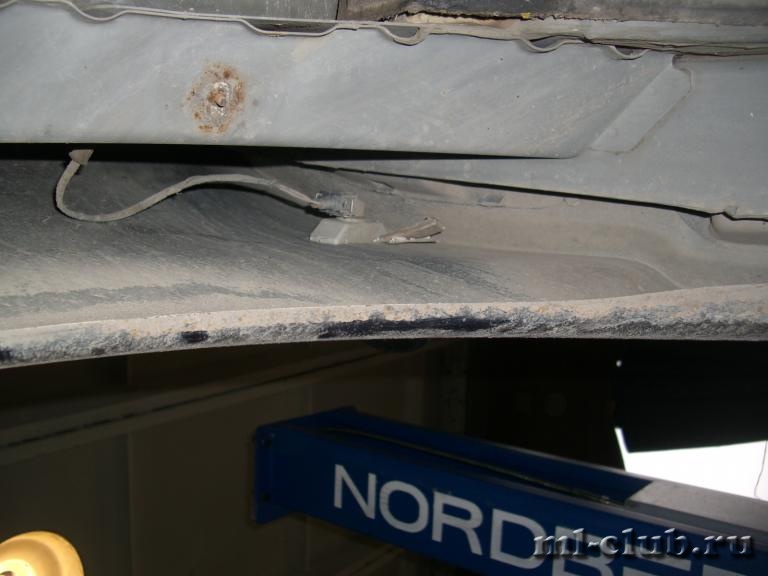

На этой фотографии видны разъемы датчика АБС и износа колодок. Как видно они стоят вертикально (мамами вверх) . Для спокойной жизни их в обязательном порядке необходимо хотя бы раз в год обрабатывать жидкостью для электроконтактов...
post-5118-0-23143500-1382215011_thumb.jp

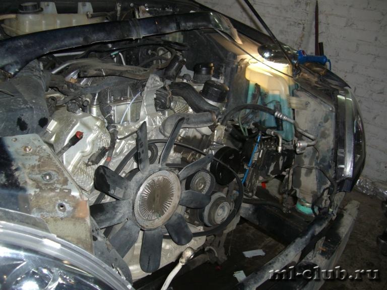

После снятия тормозных шлангов трубки были закрыты резиновыми колпачками во избежание лишнего "завоздушивания" системы....
post-5118-0-85957600-1382215026_thumb.jp

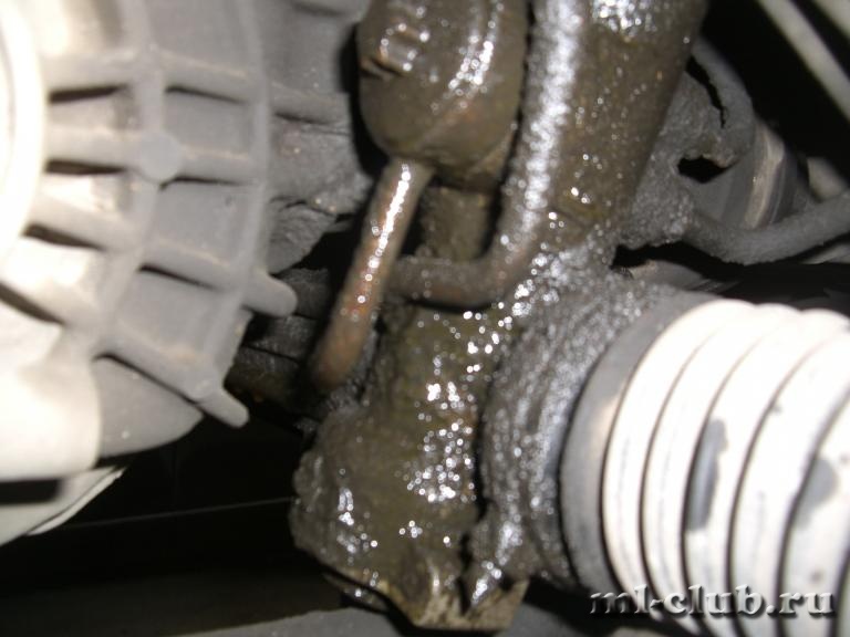

Корпус рейки весь в "соплях" хотя доливал то всего по 50-70 гр в месяц...

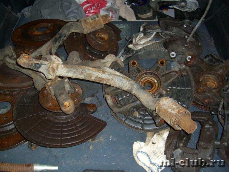

"Старые" дифы еще в прекрасном состоянии... ни намека на сопливистость сальников....
post-5118-0-29616900-1382215071_thumb.jppost-5118-0-68102100-1382215086_thumb.jppost-5118-0-02801300-1382215101_thumb.jppost-5118-0-15249600-1382214981_thumb.jp

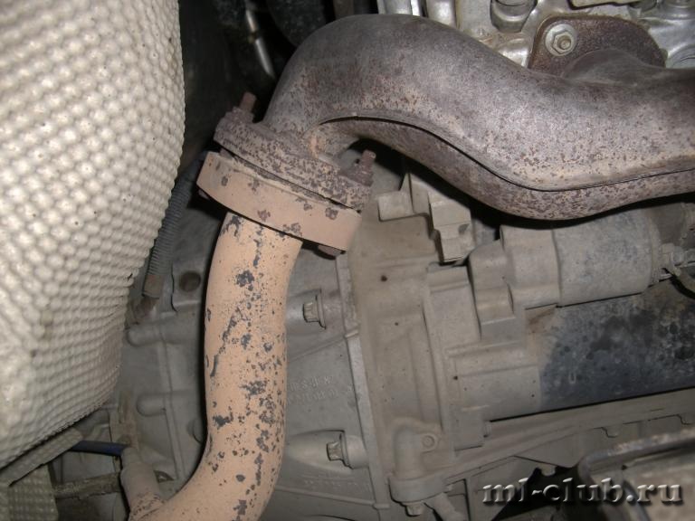

Удивило состояние болтов крепления  выхлопного коллектора с приемной трубой! При сборке были куплены оригинальные...
post-5118-0-34259300-1382215198_thumb.jp

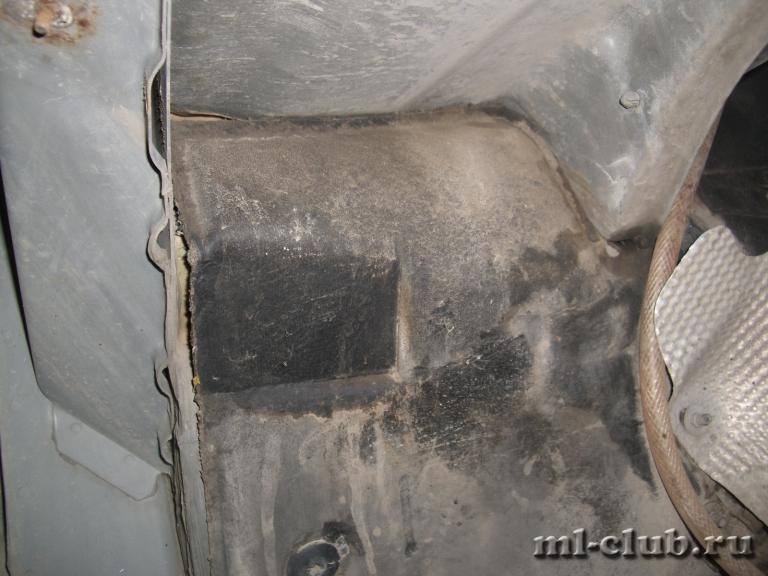

Порадовало состояние кузова под подкрылками... никакого дополнительного антикора, а ведь прошло 14 лет!

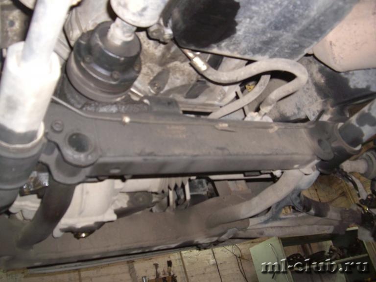

Заменить сайлент блок дифференциала на подрамнике... гемор еще тот!
post-5118-0-65942100-1382215183_thumb.jppost-5118-0-86723500-1382215375_thumb.jp
post-5118-0-09249700-1382215406_thumb.jppost-5118-0-77913700-1382215418_thumb.jppost-5118-0-65691400-1382215447_thumb.jppost-5118-0-13338200-1382215463_thumb.jp

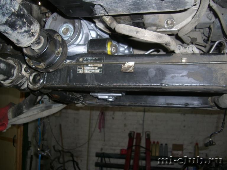

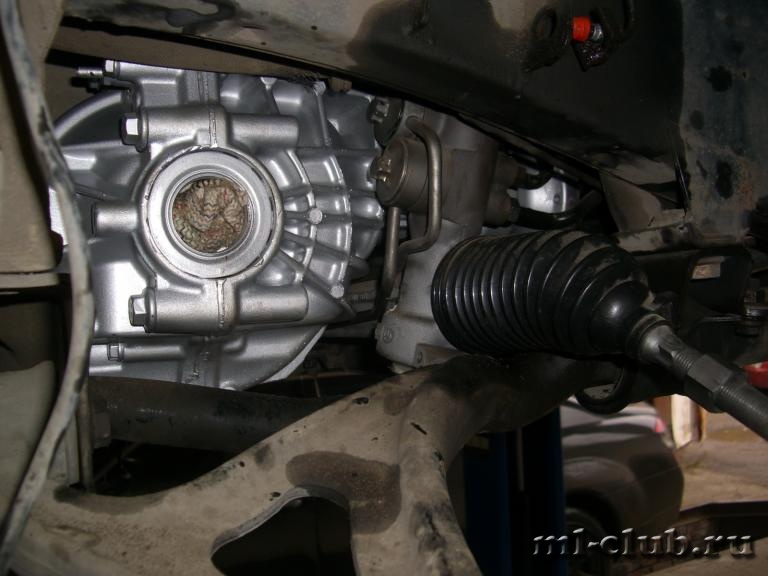

Новая рулевая и диф заняли свои законные места....

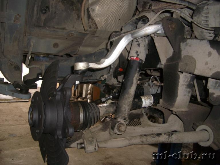

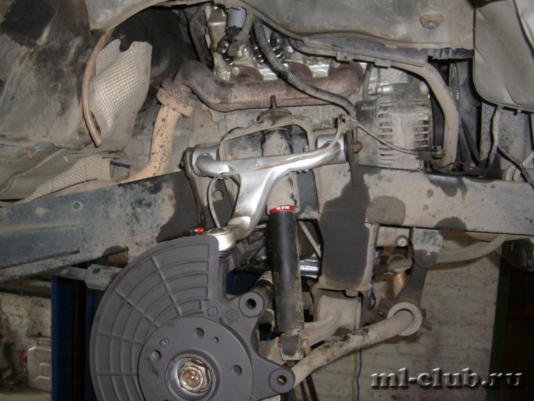

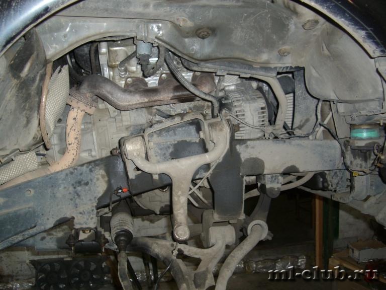

Заменены верхние рычаги.... собираем подвеску...

Одели суппорта.... прокачиваем тормоза....
post-5118-0-13502400-1382215664_thumb.jppost-5118-0-04270900-1382215679_thumb.jp
Внешний вид двигателя.... год после сборки...
post-5118-0-27771000-1382215562_thumb.jp

Круто!!! Хотелось бы рядом постоять, уму поднабраться... Ян, а суппорта красили чем? Как на машине смотрится?
  kovax сказал:
крючком с салона туго идет
Именно так!
  В 19.10.2013 в 21:19, Himik сказал:
Термопорошок.. с запеканием. Приедешь за брелком-сам увидишь...
