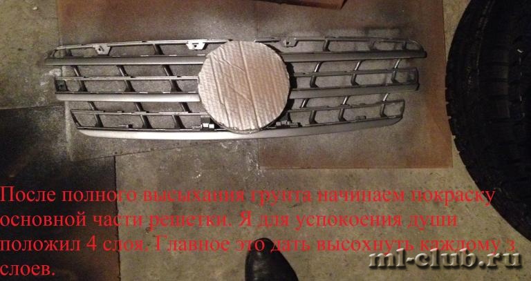

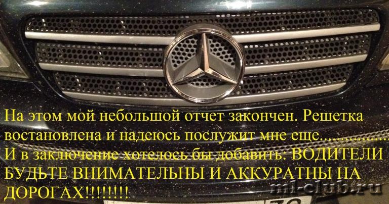

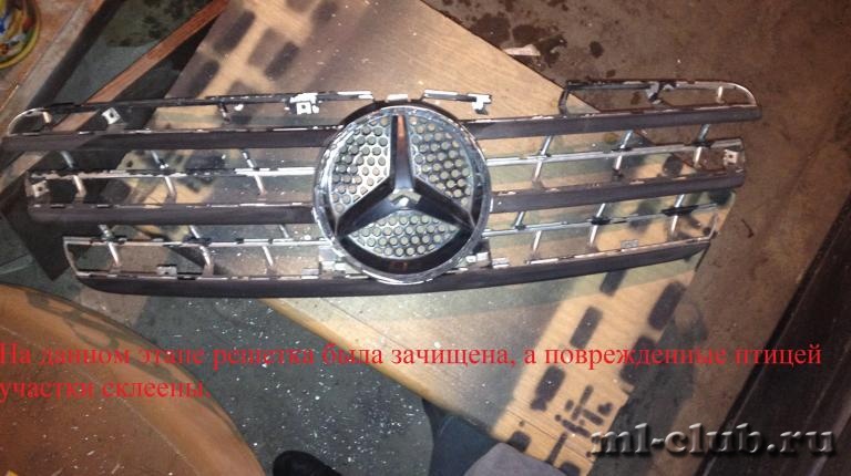

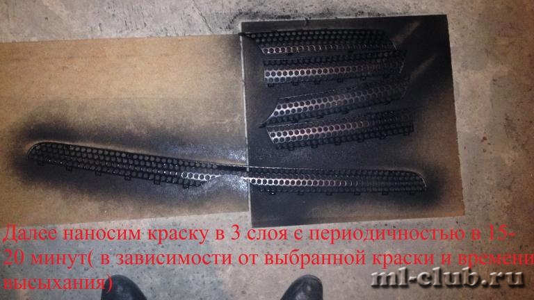

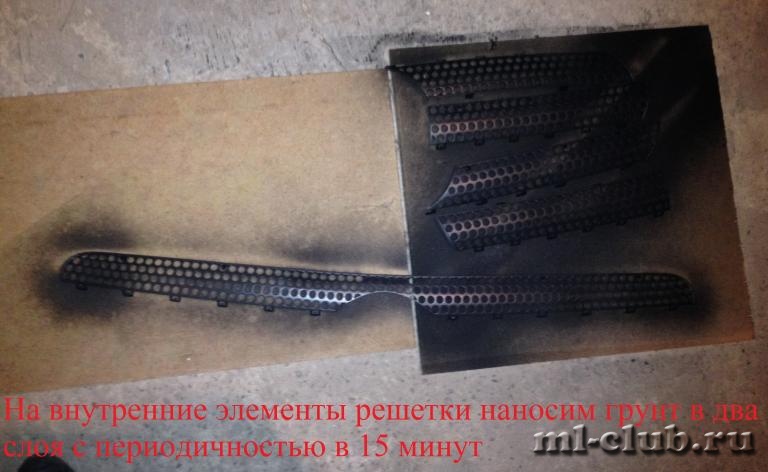

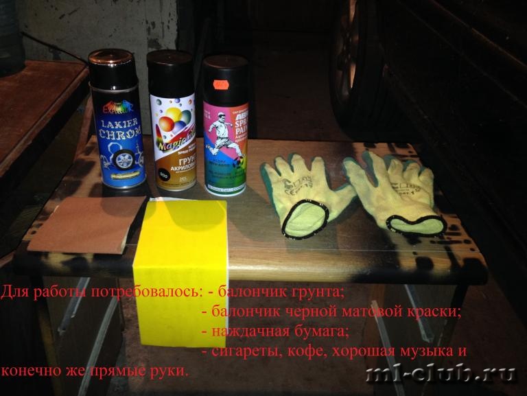

Пьяный голубь или как я востанавливал решетку радиатора
Всем привэт!!! Вообщем еду я рано утром на работу, все хорошо, выспался , светит солнышко  ни чего не предвещало беды.
Дорога пустая , ну  я значит чуть-чуть притопил. Метрах в ста на дороге сидит с десяток голубей. Подъезжаю ближе и они соответственно в разлетаются все, но один то ли не видел меня, то ли пьяный после после выходных, то ли суицидник???? Хрен его разберешь.Короче угодил он прямо в решетку.Выбил 3 секции.Голубю конечно помочь я уже был не в силах(присыпал его в кювете земелькой, хорошо лопатка складная всегда в машине) ,а вот решетку решил вылечить.Ну собственно далее отчет.

Небольшой совет на будущее. Если не ошибся, на фото обычный грунт, для пластиков существует специальный, у него лучше адгезия к пластиковым поверхностям, соотв дольше простоит.
  В 16.10.2013 в 20:54, zmeenys сказал:
Спасибо, да я знаю что есть такой. Но у нас в городке не нашел,

Птичка развела меня на пятихат и 6 часов личного времени
плюс к этому он более пластичен

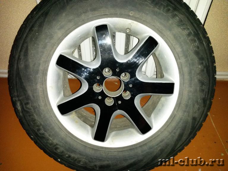

Начитавшись форума тоже решил обклеить решетку и подсветку заднего номера. Были чёрные.
Вот что получилось.
post-21621-0-27276500-1462722756_thumb.j
Поэксперементировал с диском. Тоже пленка.
Но что-то не очень красиво получилось.
Может ободрать ?
post-21621-0-16497700-1462722963_thumb.j
Обдири!!!!!!! :blink:
Или обод тоже черным.

  В 08.05.2016 в 17:04, vadnik140 сказал:
Уже ободрал .
Присмотрелся и самому непонравилось.
Эсперимент неудался.
