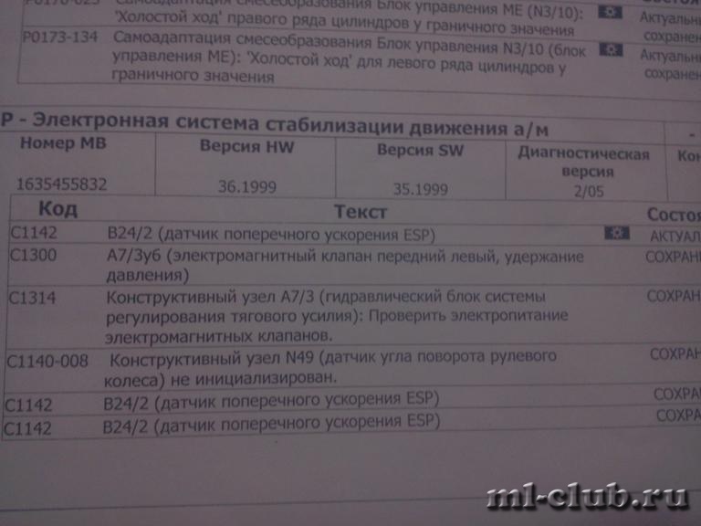

сделал диагностику------результат
1. С 1142             - актуальная
2. С 1300             - сохраненная
3. С 1314             - сохраненная
4. С 1140-008      - сохраненная
5. С 1142             - сохраненная
6. С 1142             - сохраненная

Я понял!!! но что конкретно под замену?вот в чем вопрос )))
post-504-0-18122100-1381863986_thumb.jpg вот расшифровка!
Ставить "донорский" ДПУ остальные ошибки стирать... и проверять...
