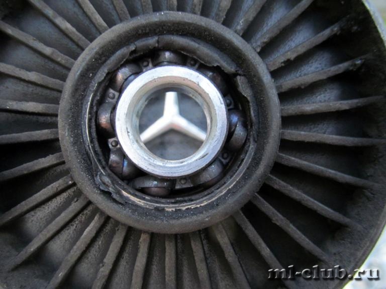

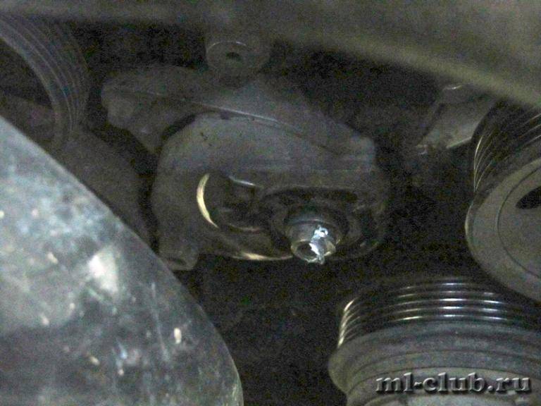

У меня 112 мотор. Периодически свистел какой-то ролик. Каталась с этим свистом примерно 5.000 км. и в один прекрасный день развалился подшипник ролика натяжителя ремня. Оказалось, что он отходил 32.000 км. - FEBI 75876. Считаю, что это слишком маленький ресурс для ролика натяжителя. Вместо него установила натяжитель в сборе SKF VKM 38026.

Да, 32 тыс. маловато для подшипника, но если он был изначально гавно, то и это хороший результат.
Кстати, прикольная крышечка на болт крепления ролика - это штатная такая?
Ха! Ань, у меня точно также сгорел в прошлом году !

это на просвет скорее всего колесная вставка.

Правильно Артём сказал - на просвет! ))) Это типа креатиффчег при фотографировании (звезда решётки).
Написала, что б люди не брали этот Феби.

Короче, от начала свиста 5 ткм, ясно. На дороге развалился, ремень порвал?
Я Феби вообще только на крайняк бы ставил, типа на доехать....
Дим, посвистывал сначала как комар - еле-еле слышно было (думала резина ремня поскрипывает), но потом всё сильнее и отчётливее стал свист. Повезло, что развалился на просёлочной дороге недалеко от дачи (в Зарайске). Так-как ролик перекосился, то ремень с него соскользнул и не повредился.

Доковыляла потихоньку до дачи, по интернету заказала натяжитель в exist.ru и на следующий день на общественном транспорте в Москву за деталькой, потом на автобусе обратно на дачу и там установила всё это дело за 15 минут ))

  Stoltz сказал:
Я когда менял обгонную муфту и ролики мне мастер сказал покупать INA, остальное сказал как повезет.
Нельзя так долго ездить с верещащим роликом. Повезло, что просто натяжитеь "гавкнул", он мог за собой потянуть ремнь, вискомуфту,ну и еще что то. На грузовиках развалившийся ролик автоматом ремень на полоски разрезает плюс вискомуфта.
Для феби проходил даже много, то что феби полное г.. это давно известно, но скинуть ремень и покрутить все ролики не слишком большая проблема. На грузовиках Вольво два раза сталкивался, обрезает провода на терммуфту под корень, стоит как полкрыла от боинга. На мл пока такого не встречал, но ролик натяжителя может просто заклинить, тогда его выступы превращаются в ножи и режут ремень на полоски, а уж на что они намотаются, как повезет.
Ладно страху нагнал. У меня тоже феби стоит. Ролик на него ок. 2тр стоит а то и меньше, проще ролик махнуть, чем потом с таким гемором сталкиваться.
