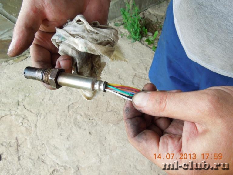

снял посмотрел - грязный! промыл в ортофосфорной кислоте(горячей) поставил
и ещё
post-12109-0-24751000-1381342419_thumb.j
post-12109-0-03417500-1381342429_thumb.j
post-12109-0-57856800-1381342493_thumb.j
внешне стал как новый, ошибка  стала выскакивать позже...

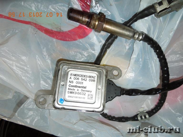

Состоит, он как видно из самого датчика и электрического блока.
всё это стоит под днищем машины справа, электр. блок -должен быть в норме, расходный материал - сам датчик.

датчик Nox стоит 25-30круб, конечно дело не в деньгах, но если электричек. блок цел , то можно поменять только сам датчик.
номер не помню, то ли обрыв цепи датчика Nox, то ли замыкани его...

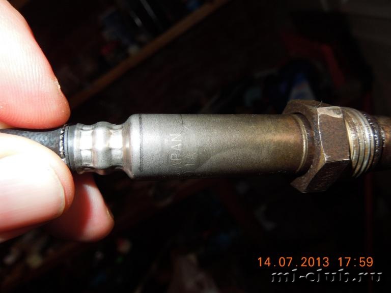

вобщем нашел такую тему, тоже 8 проводов и номер такойже NS11a  japan NGK
стоит всего -навсего 150$
думаю перепаять, вроде должен подойти?
