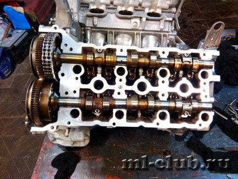

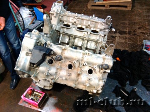

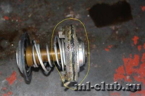

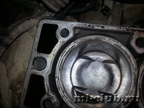

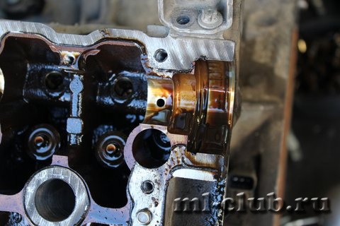

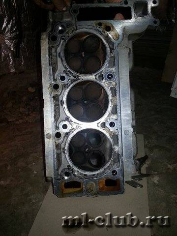

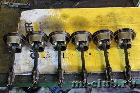

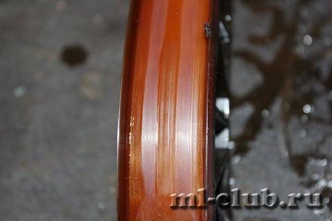

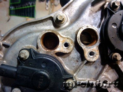

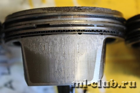

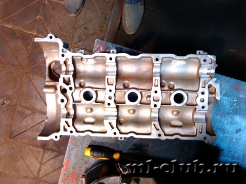

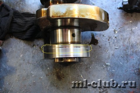

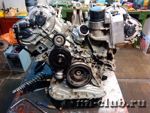

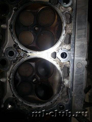

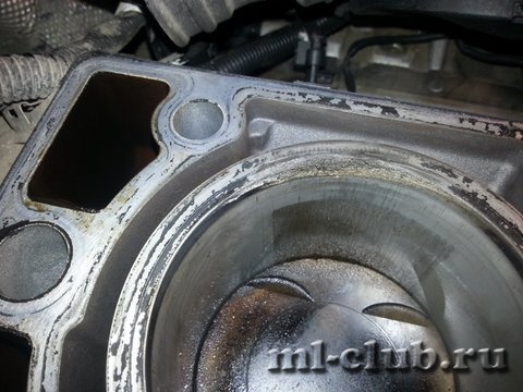

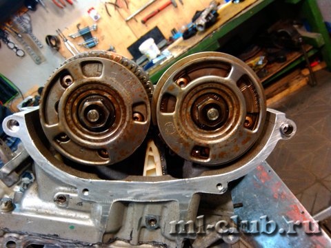

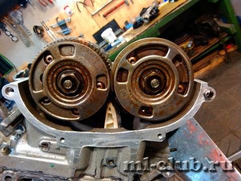

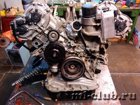

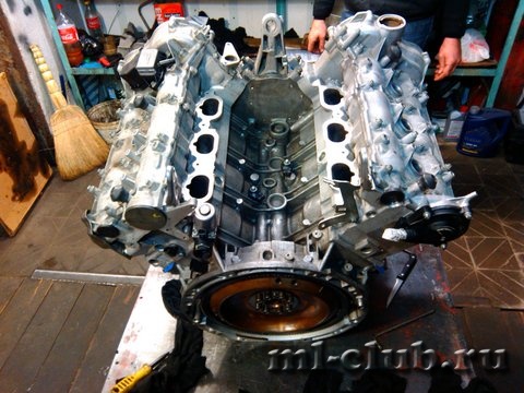

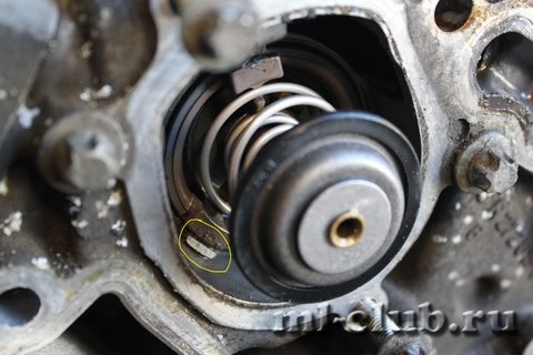

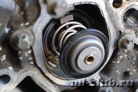

Собрал машину 2 недели назад. Поменял все жидкости. Пока проехал 550 км и по ощущения трудно судить.Поменяли значит следующее: поршня с кольцами 4 комплекта так как были с задирами.Блок изначально гильзовали, а головку варили. Фото прикладываю. Двигатель у меня был в запущенном состоянии как сказал Володя. (Это видно на фото) Так не получается вставлять фотки. Поменял термостат ну всего по мелочи (прокладки, подшипник всего и не упомнишь). Пока езжу 2 недели тока, вроде все в порядке. Правда есть один ньюанс на днях начал движок троить и ругается на 3 цилиндр свечки поменял и то не все вот жду когда подвезут и отпишусь. Но не думаю что дело в двигателе скорее всего в свечах. Фотки загружу позже тока потренируюсь как грузить может кто то подскажет :D

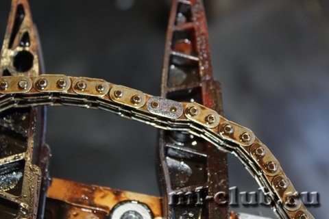

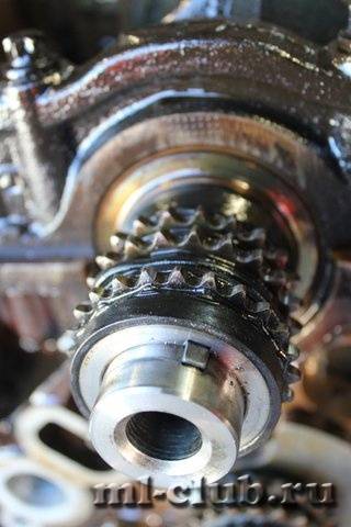

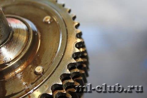

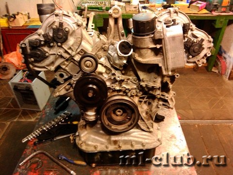

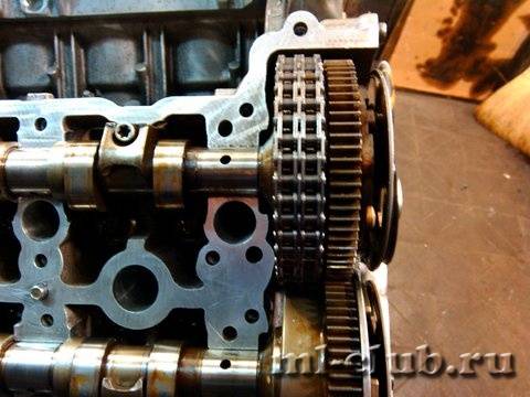

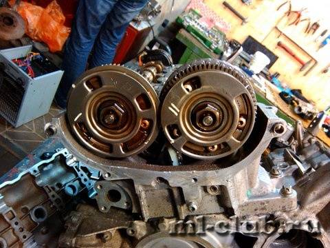

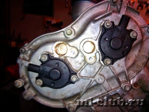

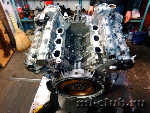

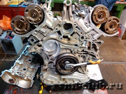

Отчет по ремонту движка. Фото предоставлено Matadrun.
Еще фото
Оставляю право в кратце добавить Самому ремонтнику (Володе) так как всего не знаю.
