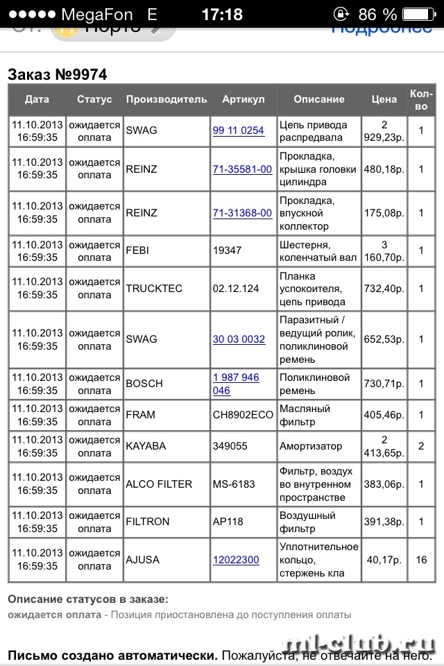

Тоже заказал себе цепь,звёзды,маслаки,гидрокомпенсаторы!!!!на неделе буду ломать мотор!!!!!!!!!
Олег, какие фирмы брал и в какие деньги встало?
Фирм не помню сборная солянка цепь сваг
  В 12.10.2013 в 12:27, alex222 сказал:
около 15.т.р
У меня 15700 с салонным фильтром + со всеми фильтрами!
у меня там ещё болты, прокладки всякие........буду заодно и впускной колоть, вычистить надо раз уж затевать такую работу.
Вот список
post-11988-0-13587800-1381584158_thumb.j
  alex222 сказал:
И для полноты картины укажи, если не сложно коды прокладок под клапанные крышки пожалуйста.
справа А1120160321, слева А1120160221

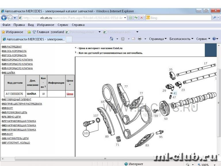

  alex222 сказал:
Роман. Я сейчас обратил внимание, что в кодах на гидрики ты указал номера оригинала, начинающиеся с 113, то есть на 113 мотор. Они мне подойдут на 112?
ДА!!! :014:  :014:  :014:
@alex222, там идут ещё шайбы на рис. под №41, уточни у мастеров может и их нанадо к замене....
post-8013-0-25243100-1381592994_thumb.jp
Эти шайбочки желательно, но не обязательно!!! главное их пи сборке правильной стороной поставить обратно!!!!!!!!!
  Murzik сказал:
+100!!!
