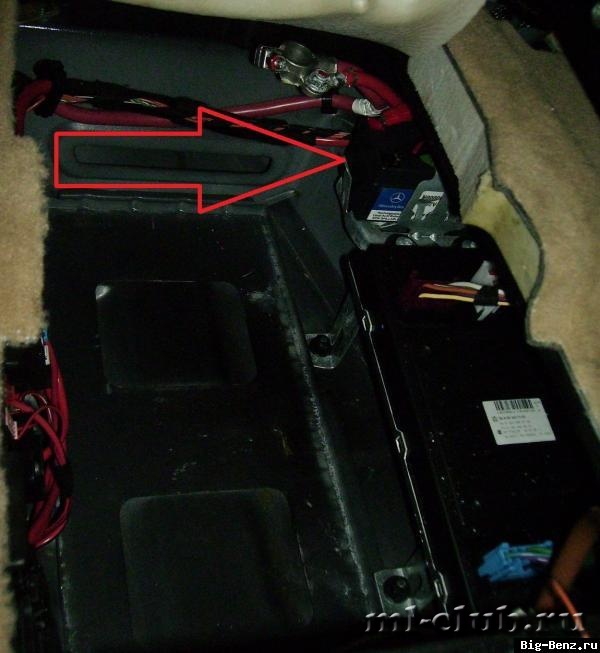

На укум маленикий жалуется машинка, из за этого может это SOS вылазить?
 http://www.pao-hku.ru/ Продажа от производителя песок, щебень, доставка.
@Mihail1985, Может...На дисплее рисует аккумулятор?
Рисует и в сервис просится. Прежний хозяин сказал что он, не на что, не влияет и подзабил на его замену.
@Mihail1985, Он нужен в случае, когда вырубится основной аккумулятор, чтобы передачи переключать...
Я правильно понял если его заменить то кака с SOS пропадет?
@Mihail1985, Если ошибка в нем- то ДА..

Спасибо тебе мил человек. Подскажи еже последние где находится малый акб и примерная стоимость. Не судите строго авто купил неделю назад, может че не там или не так пишу. А то забанят)))
@Mihail1985, По цене не скажу...По PL 47.78 Евро
Но говорят, что можно поставить китайский, похожий по размеру и характеристикам...
Находится под пассажирским сидением рядом с основным...
