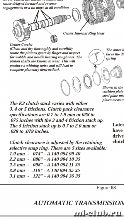

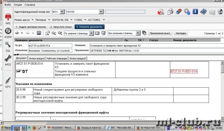

Кому Верить?машина 98 года(ещё с межвальной втулкой)3.2

верить WIS
твои рисунки слишком старые
стопорных колец такого размера давно нет

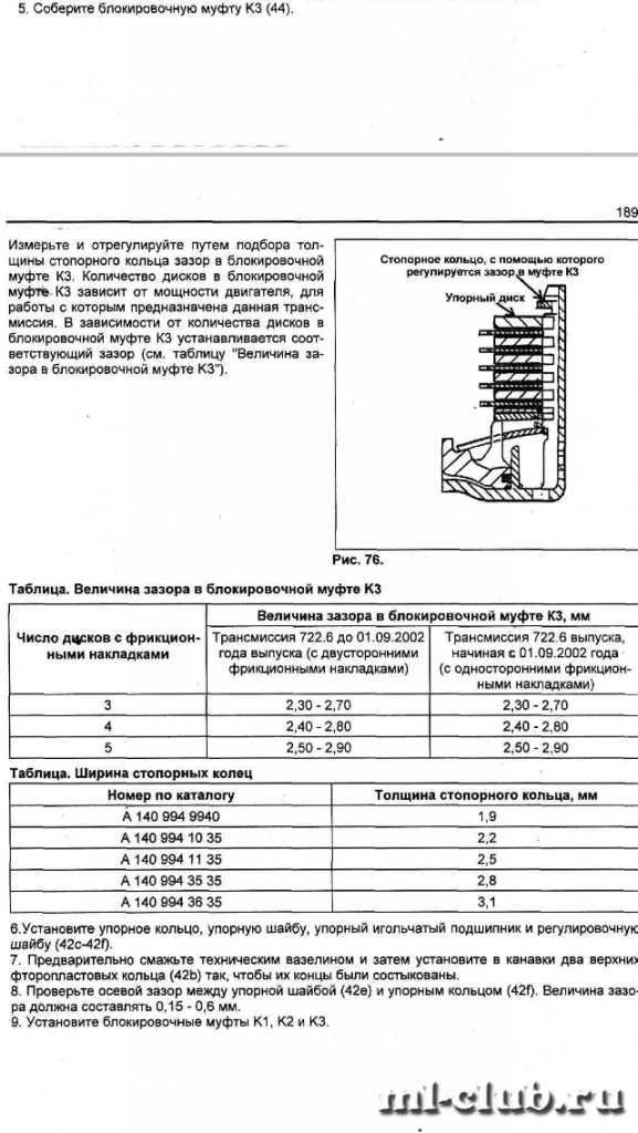

всё хорошо только у меня двухсторонние диски.И одна и вторая инструкция 2004 года.Так что получается ни одной нельзя верить?

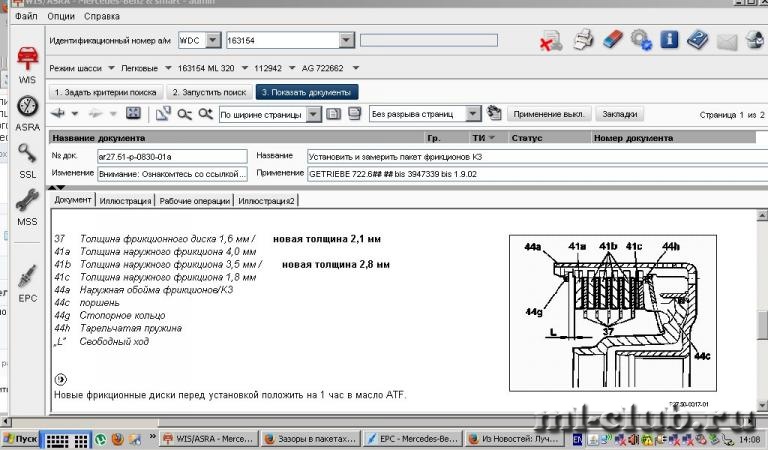

надо определиться какие фрикционы стоят-
менялась толщина стальных фрикционов
исходя из этого делать зазор
из практики- если фрикционы не горелые и не будут меняться то ставь кольцо следующего размера и зазор будет в норме

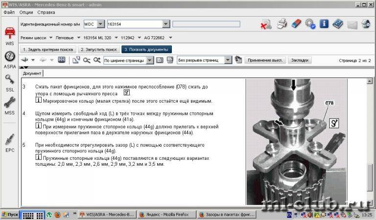

Вы мне скажите про зазоры!!!А точнее их значения.
Я написал диски 2 сторонние.Мне нужно значения по мануалу.И я так понимаю моей 1 картинкой можно пользоваться.
Меняются номера стопоров .
А про размеры ответьте!!!!!!!!(вопрос в начале темы!!!!!)

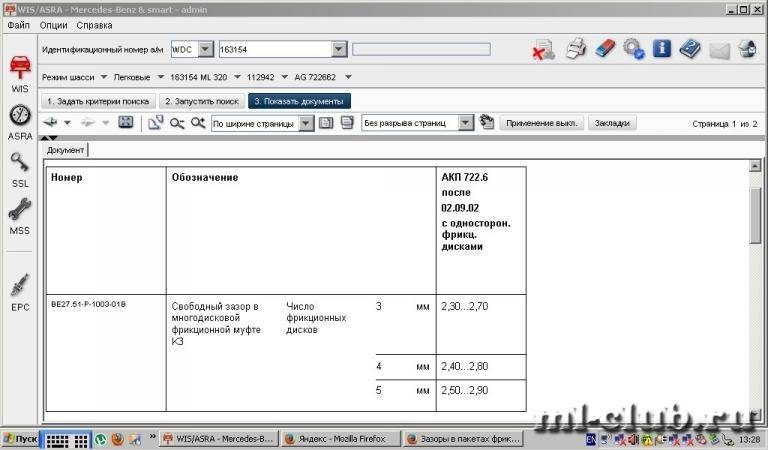

Ещё раз машина мл320 98 года.а инструкции 2004 .Зазор то всё равно определенный должен быть.И эти значения отличяются во всех пакетах.какому мануалу верить?
