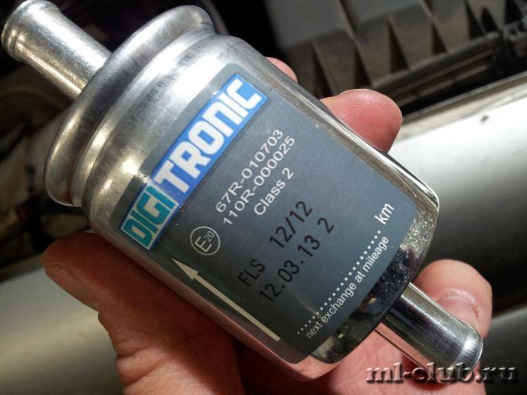

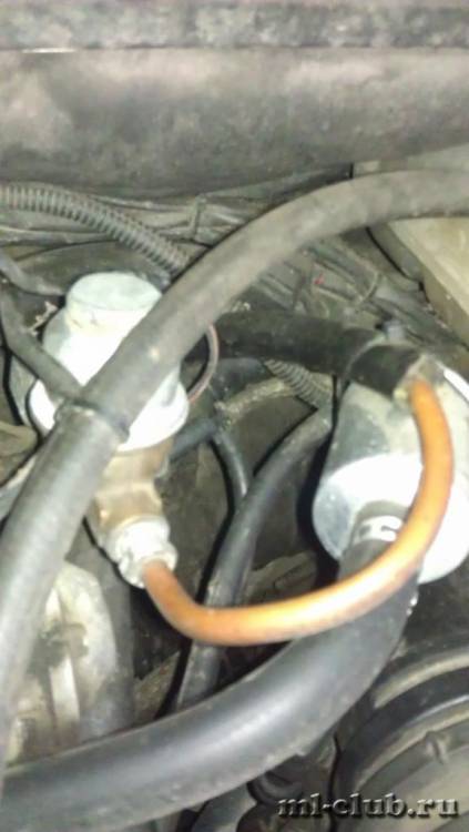

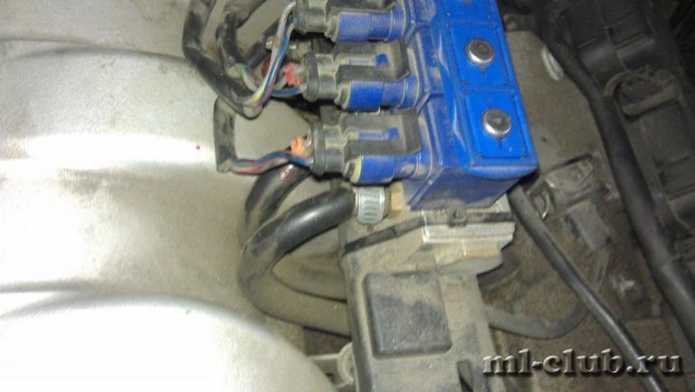

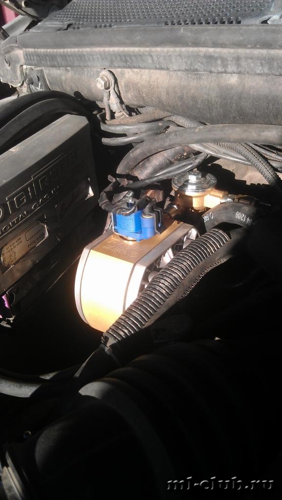

Народ, у кого стоит ГБО, можно вас попрасить выложить фото подкапотного и как врезаны форсы? Кажется я созреваю на Гбо).

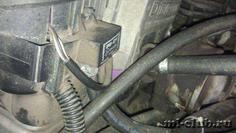

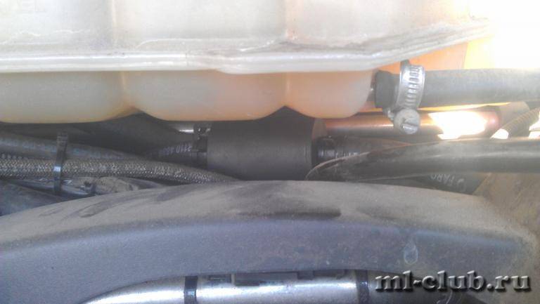

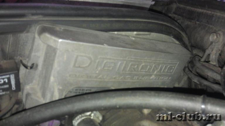

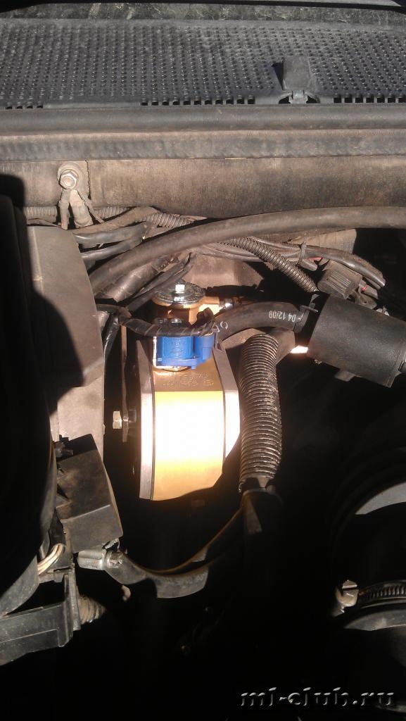

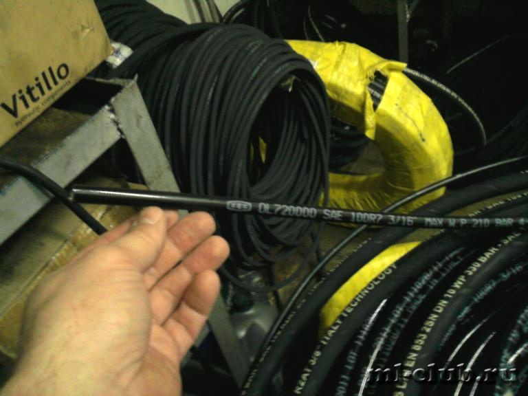

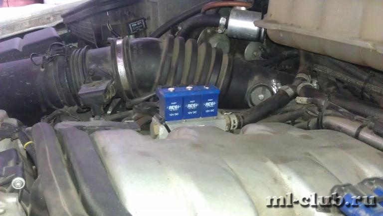

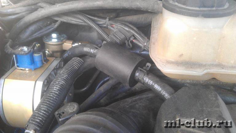

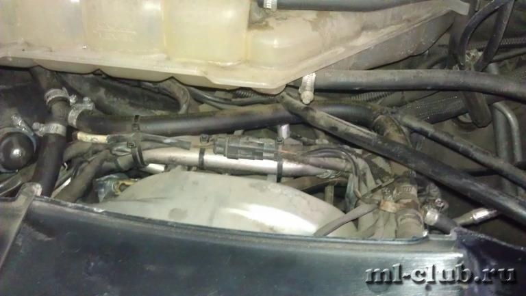

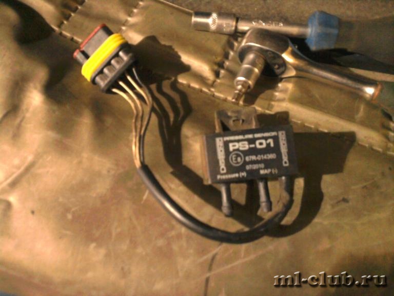

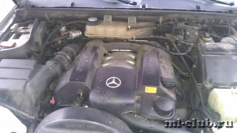

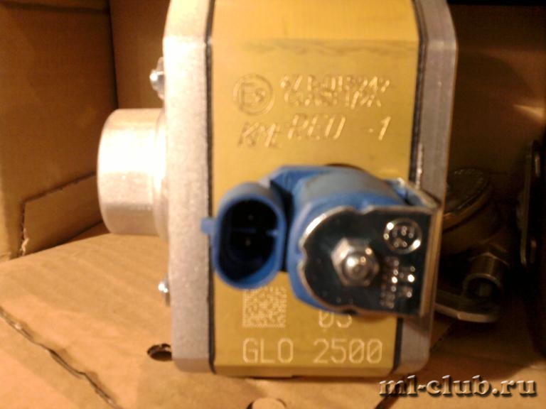

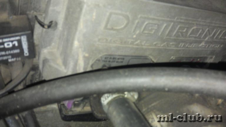

  Dim651 сказал:

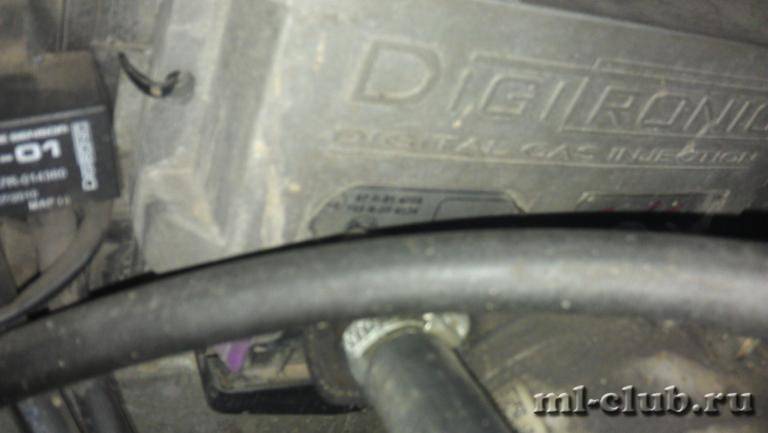

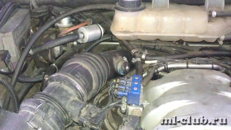

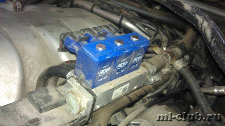

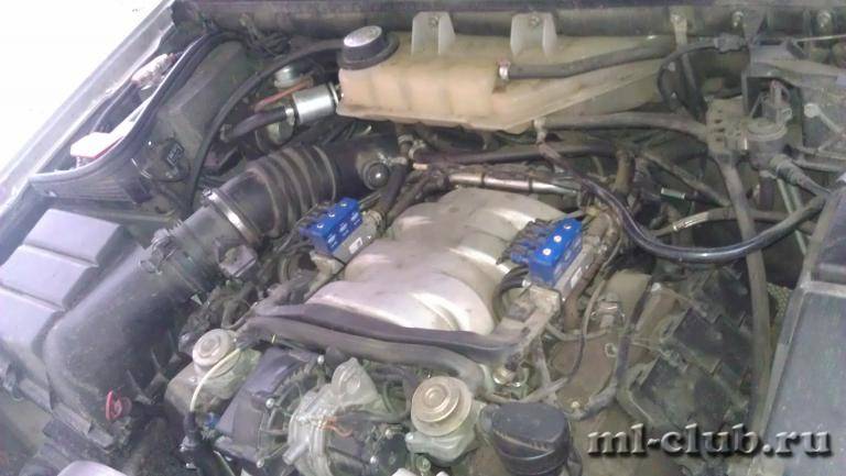

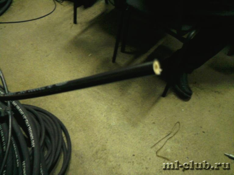

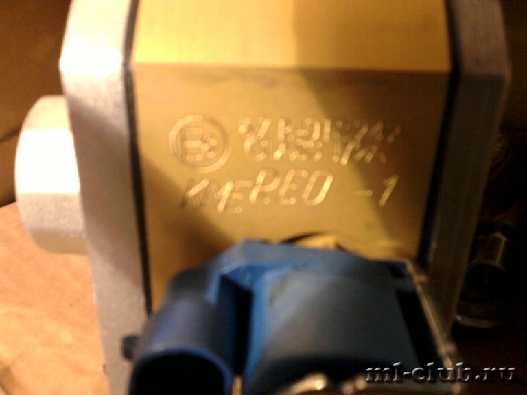

Лови :

  В 24.12.2013 в 16:23, Шарапов сказал:
  Dim651 сказал:
Лови :
А как подключен подогрев редуктора?
Обычно врезаются в магистраль печки
  В 26.12.2013 в 12:46, ШтЫрлиц сказал:
Ну это я и сам знаю. Вот в какие участки. У меня врезана: вход - тройником в подачу, выход - тройником в обратку после циркуляционного насоса. Пока насос был не исправен всё было хорошо. Как только поменял насос наступил писец. Переключение на газ происходит около 80ти градусов. Датчик температуры менял - пофик. Настройка нормальная.
Да потому что нормальный процесс образования твс 80гр ,это один из минусов гбо для бензинок.
  В 26.12.2013 в 16:02, vvr сказал:
Рабочий процесс возможно, а переключение должно происходить при 30-40 град.
  В 26.12.2013 в 19:42, Shved сказал:
Попробуй отключить насос, если изменения будут- надо схему менять. Я так понимаю, что насос стоит на выходе из печки?
  В 26.12.2013 в 19:45, ШтЫрлиц сказал:
На выходе. Как и на всех МЛ.

Вот и мне всё равно какие у кого мысли по поводу ГБО. Я знаю, что оно нормально работает и вполне оправдывает себя. Если на праздники будет время переврежу подогрев редуктора. врежу его последовательно после насоса.
