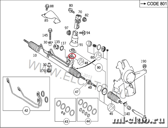

Потекла рулевая рейка
Сегодня загнал на сто, нашли течь с КЛАПАНА ПАРАМЕТРИЧЕСКОГО РУЛЕВОГО УПРАВЛЕНИЯ, говорят нужен сальник, залез на экзист, сальника такого не нашел, цена вопроса самого клапана 11к. Есть ли варианты излечить данный трабл, может тут есть такой сальник: 26241- Febi Ремкомплект рейки рулевой, или че то гонят на сто?
post-7706-0-17788800-1380124697_thumb.jp
Я ПОКУПАЛ СЕБЕ ВОТ ТАКОЙ РЕМКОМПЛЕКТА1634600102
  В 25.09.2013 в 15:17, sunboy сказал:
С такой же проблемой?
завтра посмотрю какой я брал в ремкомплекле  кажется другой если не путаю
Брал Фэбишный ремкомплект,там все сальники и резинки на рейку присутствуют...
  В 25.09.2013 в 17:33, rdisel1 сказал:
Спс. Заказал 26241- Febi Ремкомплект рейки рулевой
Пожалста))
