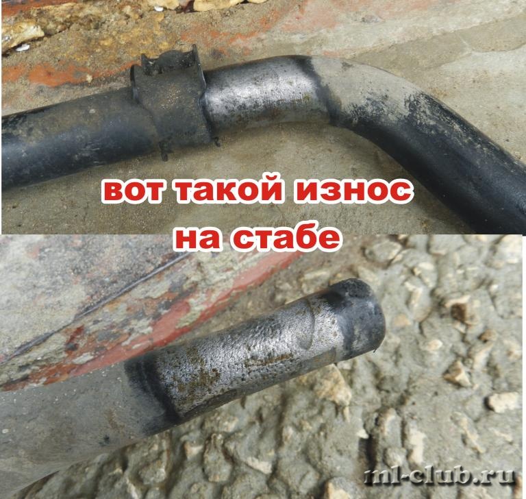

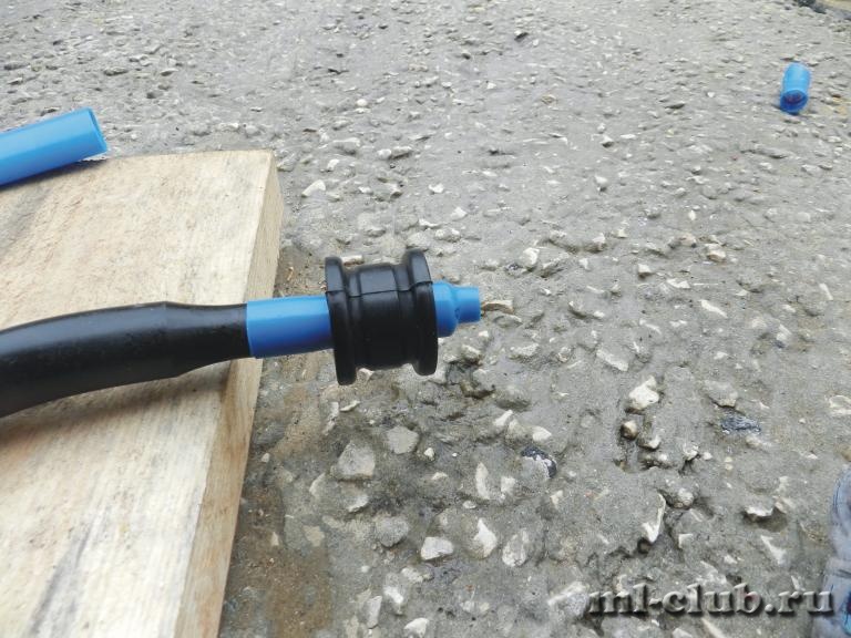

  Knyazev сказал:
ермоусадку будет плохо, она слишком тонкая, все неровности будет видно
она при сжатии становится тоще, и чем больше сжимается, тем толще становится. Я когда стаб "обтягивал" ей, сам офигел.... мелких неровностей под ней точно не заметишь....
post-8013-0-36123600-1380103959_thumb.jp
post-8013-0-37827900-1380103993_thumb.jp
post-8013-0-87131300-1380104039_thumb.jp
@СУПЕРГЕН, выглядит обнадеживающе! Спасибо за идею.

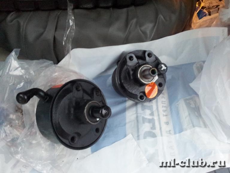

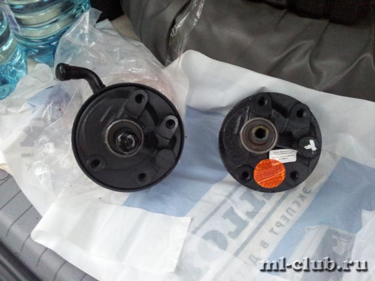

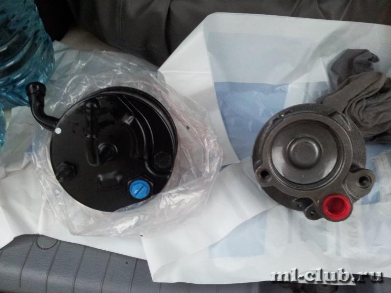

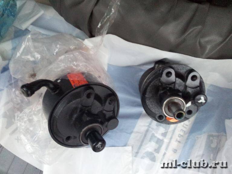

Правильно делаешь, т.к. эти нехорошие люди, как мы выражаемся хрен с пальцем приравняли, и приехало не то, что надо пример на фото, слева то что надо было, а приехало то что справа и самое интересное возврат не приняли обратно гады :

Передние: А 1637201324 -слева. А 1637201424 -справа.
Задние: А 1637301124 -слева. А 1637301224 -справа.
Цена перед-2255р.,зад-1780р. за штуку.
