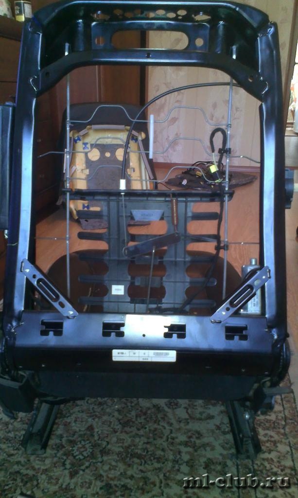

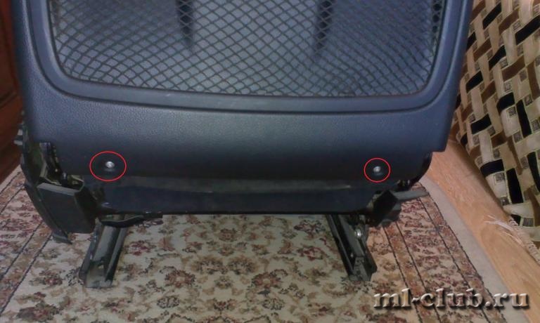

1. Ставим сидение спинкой к себе и откручиваем два болта, чтобы снять заднюю пластиковую крышку

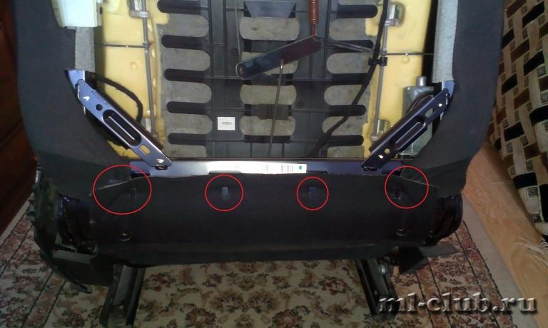

2. Снимаем с крючков нижние зацепы

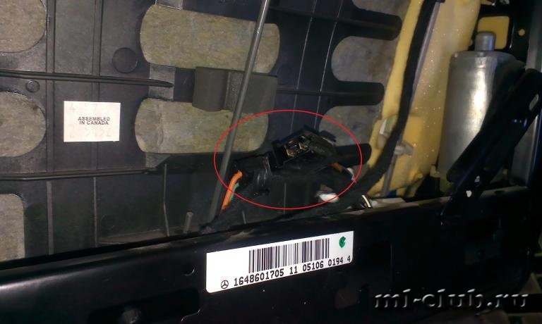

4. Отключаем проводку обогрева, если он у вас имеется.

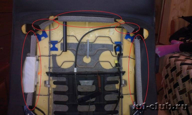

5. Сверху стоят две шахты для подголовника. Оттягиваем обшивку, вставляем плоскогубцы, зажимаем подвижный стопор и вытягиваем шахту сверху.
post-11917-0-53377100-1379944141_thumb.j

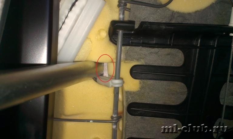

6. Для отстегивания белых крючков, надо вставить упор (в моем случае свечной ключ), слегка подтянуть вверх (без фанатизма, так как медь легко гнется) и оттянуть на себя крючок. Он легко слетает. И так 4 раза на всех крючках.
post-11917-0-12955000-1379944156_thumb.j
7. Все, обшивка снята.
post-11917-0-37352600-1379944167_thumb.j

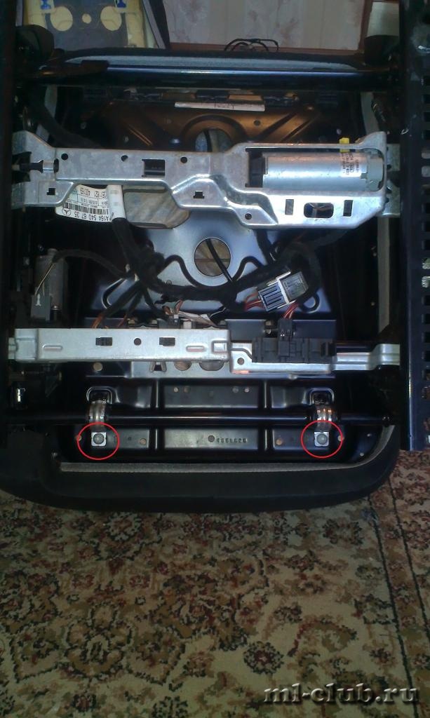

9. Для снятие обшивки нижней части, опрокидываем сидение вперед и откручиваем два нижних болта.

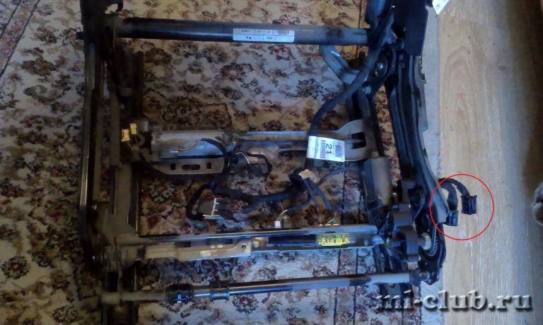

11. Отсоединяем проводку нагревательного элемента, два штекера от блока управления сидением и сидушка легко скидывается.

Непосредственно обшивка снимается довольно легко, осталось только отстегнуть от синих  и черных крючков и параллон легко отделяется от обшивки.
Для сидушки необходимо будет еще открутить пластиковые прокладки и блок кнопок регулировки сидения.
ВНИМАНИЕ! В некоторых моделях имеется датчик присутствия пассажира, который представляет из себя тонкую пластиковую пластину с контактами. Он находится в поролоновой сидушке. Ее нужно вынимать очень осторожно, ибо она очень хрупкая.

Вот спасибо, давно собирался воткнуть подогрев. Вопрос по первой фотке, когда открутили два болта, что бы снять пластиковую крышку, её потом вверх снимать? и еще снять саму обивку,кожу-рожу можно без снятия поролона?
Крышка просто сама отваливается. Поролон отделяется от обшивки путем снятия с синих и черных крючков.
