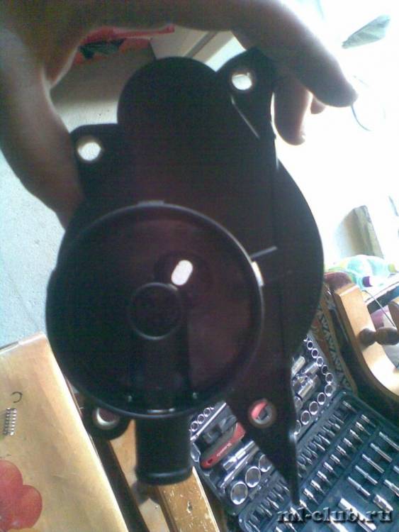

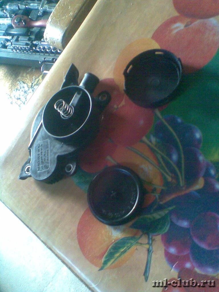

Я сегодня решил тоже посадит крышку сепаратора на гермет.
вот пару фото сепаратора изнутри:
post-7064-0-78487500-1382718875_thumb.jp
post-7064-0-26978300-1382718889_thumb.jp
post-7064-0-28597400-1382718903_thumb.jp
