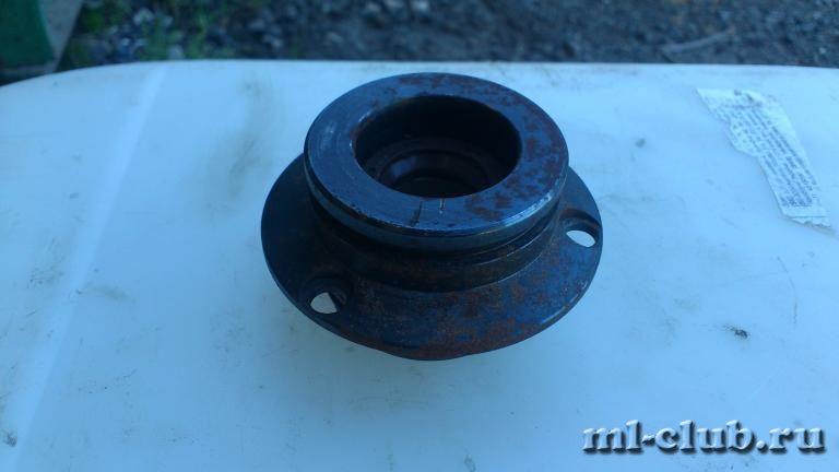

post-7906-0-93844900-1381847131_thumb.jp
вот так он выглядит с наружной стороны. ( единственное я удалил передний сальник)

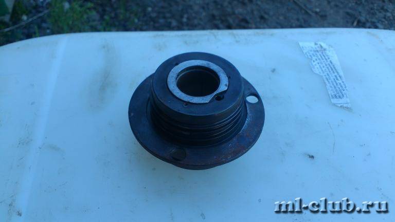

post-7906-0-43572100-1381847268_thumb.jp
а так со стороны ТНВД
отчётливо видно отверстие , через него ДТ смазывает втулку внутри фланца. Если износ внутреннуго сальника, то ДТ сочится наружу

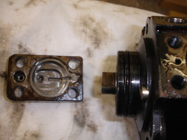

Вот эта деталь  http://data.motor-talk.de/data/galleries/0/155/9642/21601838/bolder-007-5248249002381177911.jpg  (на фото справа) я так и понял.
А вот с этой крышки у меня подтекает  http://www.db-forum.de/galery/data/500/medium/06062007078.jpg
