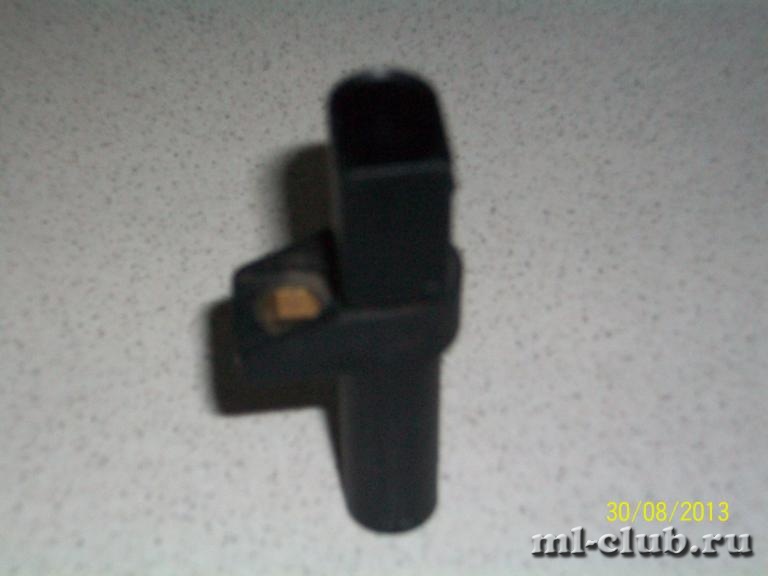

Доброго времени суток. Ребята недавно менял ДПКВ на своем авто (МЛ 55 AMG дорестайл), решил его на всякий сфоткать, вот так в общем он выглядит. У меня он расположен с внутренней стороны двигла, в районе ног водителя, менял на яме примерно за 10 минут, сверху не подлезли, надо правда подождать пока машинюка чуть подостынет, снизу вроде как и половчее проводить данную операцию. Возможно мой маааааааааааалюсенький отчет кому-то и будет чем-то полезен. удачи и успехов всем от души!!!!!!

я ДПКВ сверху менял, всё таки заменил но не без матов.
Взял не оригинал а  SWAG 10 92 4345, по экзисту типа применяемость и всё чин по чину.
В общем контакт на датчике родного от свага  отличается пимпочками внутри. Пришлось пимпочки на датчике убрать ножем. Теперь штекер налазит.
В общем установил новый датчик пытаясь зафиксировать,потерял родной "звёздный" болтик , нашёл его , бл снова потерял и с концами. Закрутил на его место отечественный болт на 10, вкрутился как родной . Теперь  у меня чтобы заменить ДПКВ сверху, хватит 10 мин. и без нервов !
ps . сам датчик на 112м моторе находится там же в районе ног вдителя .
