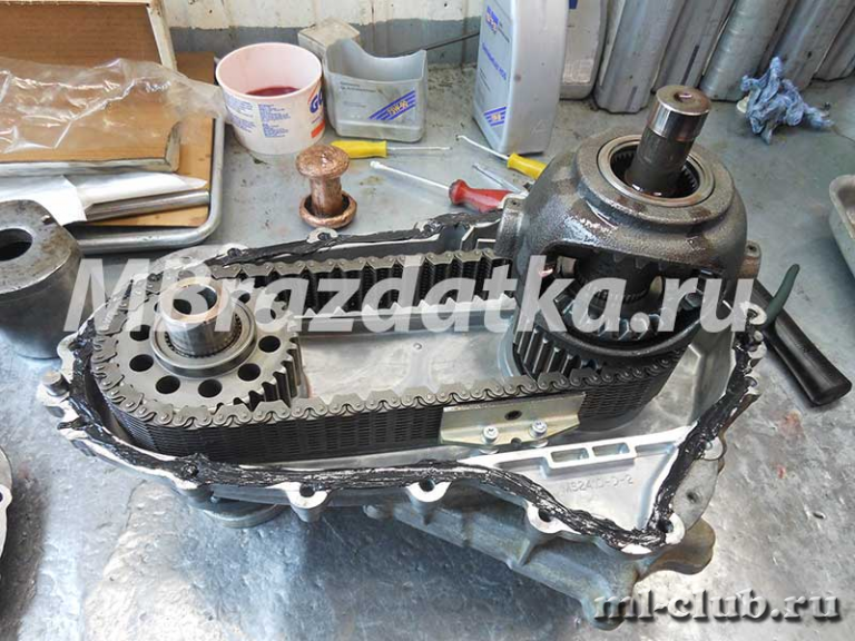

У самого такая проблема, толчки чувствуются  при движении со скоростью от 10 км/ч когда плавно давлю на  газ и второй раз толкает когда газ сбрасываю.
По началу думал зазоры в трансмиссии, поверил люфты в мостах и карданах там  все нормально, когда с нуля трогаюсь, все переключает  плавно без всяких там пинков. При динамичном разгоне толчков тоже не наблюдается, значит и АКПП не при чем. . Вот есть очень большие подозрения, что всему  виной раздатка. Там валы соединенны с помощью цепи, так вот либо  она растянулась и при  увеличении нагрузки зазор выбирается и в этот момент чувствуется толчок, либо натяжитель цепи не исправен (на счет натяжителя не уверен, вроде как его там нет, но могу ошибаться).
По поводу адаптации есть сомнения, что поможет я пробовал ездить продолжительное время в разных режимах, но толчки в пробках присутствовали всегда.
Как вариант думаю обновить ПО АКПП и Двигателя, может быть немцы придумали новый алгоритм согласования агрегатов. Цена у дилера ("Автофорум" на Орбели) составляет примерно 15 к рублей. Если кто то знает где в Питере можно обновить ПО подскажите плиз, буду признателен.
Да вот еще заметил, то толчки только на прогретом автомобиле, по утрам такой проблемы нет.
Пока писал подумал, может быть гидроопоры акпп или двигателя приказали долго жить.
