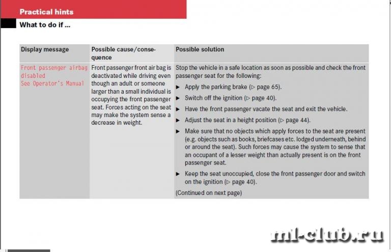

post-7247-0-49856100-1379485373_thumb.jp
То что американка эт понятно  :)  А вот вашу картинку я не понимэ .... Вообщем скажите пожалуйста это так и должно быть??
Нет, не должно...
А, что вообще эта надпись означает ? Тоже стало интересно...
Передняя пассажирская подушка неисправна..Смотри мануал..
