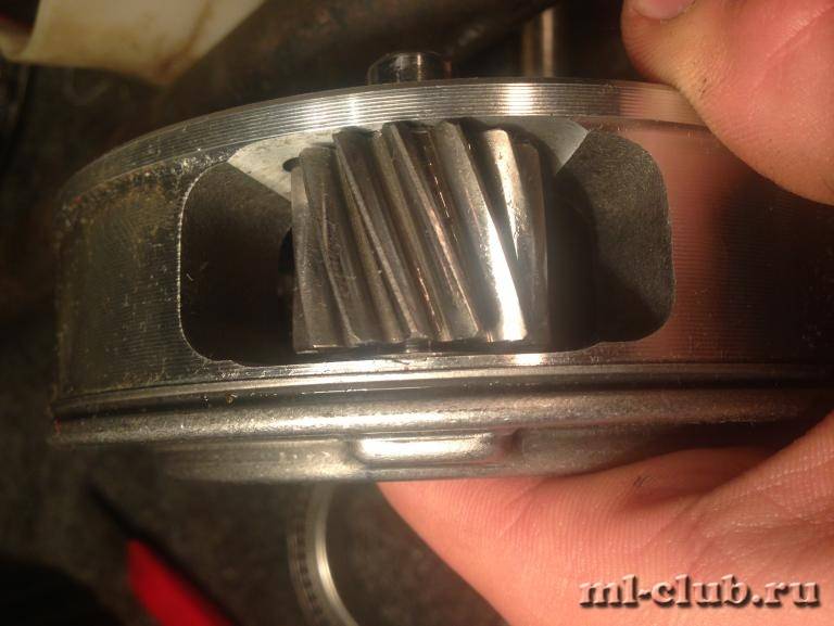

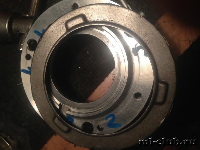

Втулка межвальная разбита(фото),думаю причина пробуксовки при переключении.
Но почему машина стала трогаться с пробуксовкой??(Есть подозрениее что гидротрансформатор но не уверен.(для меня это остаётся вопросом,Сегодня полезу промывать гидроплиту)
Что сделать с втулкой?купить новые валы или можно где нибудь сделать?
Только не пинать,рассказ написан от чистого сердца)))

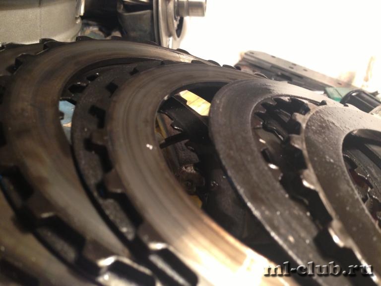

Ещё на фото есть как дисками набило выбоины на "корзине"(по мотоциклетному))
Очень жду советов,догадок,пояснений и т.д.,так как хочется починить всё своими руками и гордится этим)

Если не изменяет память, эта втулка проблема дорестайловых коробок!!!!! при переборке что то там меняют и ставят одшипник как в рестайле!!!
Отдавать токарям и точить втулку "по месту" и сплава БРАЖ или переводить на "иголку" ..но тут гемора по-больше. Выбоины  корзины не смертельны...
игольчатый в рестайлах!!!!!!!
  В 17.09.2013 в 11:28, БИБИЯН сказал:
Просто,вместо старой втулки выточить новую и всё?(а кроме этой втулки с валами могло чтонибудь случиться?)
А по-поводу пробуксовки при старте,что нибудь посоветуете??Какой именно браж или без разницы?спасибо.
  В 17.09.2013 в 11:30, Murzik сказал:
А ни кто и не оспаривает! Просто на дорест можно поставить иглы.... я об этом и писал...
  CoCa сказал:
Заменить пакет фрикционов передачи....но я бы заменил все....
На корзине уже небольшая выработка, ян правильно советует заменить все!!!
Посмотри внимательно датчики вращения на гидроплате, вроде (не истина в последней инстанции) когда валы начинают проседать могут датчики гребенками зафаршмачить.

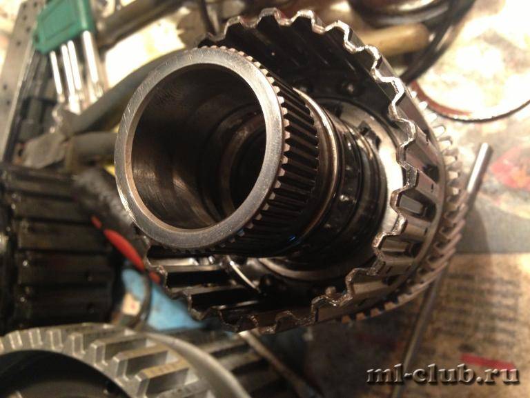

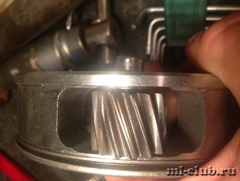

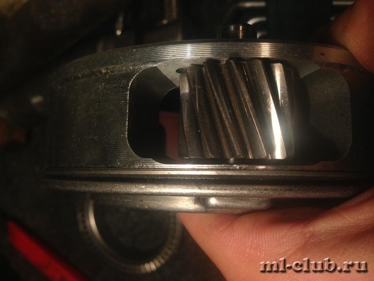

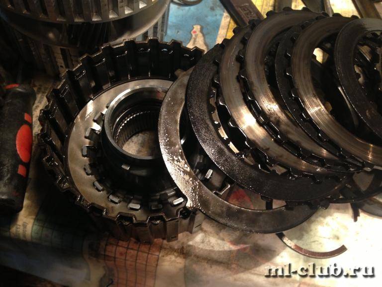

И разбирал дальше автомат и вот что увидел-разлетелась в дребезги задняя обгонная муфта и сгорел какой то пакет фрикционов.Хотелось бы узнать это 1 или 3 передачи?(фото ниже)
И ещё поясните я правильно понимаю эо-межвальная втулка?(фото №7)или в начале темы фото её?

Те что буксовали... те и сгорели.. Я когда первый раз перебрал коробку... порядка трехсот фотографий сделал...
  В 18.09.2013 в 19:07, БИБИЯН сказал:
Это понятно ,но у меня 2 пробуксовки были:
1.при трогании(думал либо транс,либо этот пакет и есть пакет 1 передачи)
2.при переключении с 2 на 3(грешу на межвальную втулку)
выходит что это и есть причины неправильной работы коробки?!

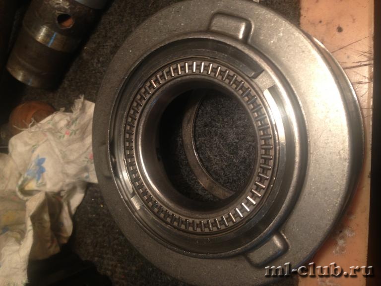

втулку нашол  ремкомплектную http://www.abtomat.ru/partDetail.aspx?code=68410-01
Но есть ещё и такое,но я понимаю этот подшипник без расточки не влезет?http://www.abtomat.ru/partDetail.aspx?code=68410-02K
Изначально втулка, сгоревшие фрики - следствие!!!!!!!!!!По подшипнику да!!!!!!!! но оно того стоит!!!!!!!!!!
Если гавкнулся бублик... то на всех передачах это будет понятно...
  В 18.09.2013 в 19:34, Murzik сказал:
Очень не ясный ответ:
У меня сгорел 1 пакет фриков,но пробуксовок было 2 (при переключении с 2 на 3,и,при трогании!)
Я думаю что тот пакет что на фото сгорел изза разволившейся обгонной муфты а не изза втулки.
Поясни,только пожалуйста,можно достоверную информацию и если точно знаеш,а не где то слышал и т.д.
так один пакет и отвечает за несколько передачь, поскольку там планетарки стоят.............и пракет не один, комбинации тормозов разных пакетов и дают ту или иную передачу!

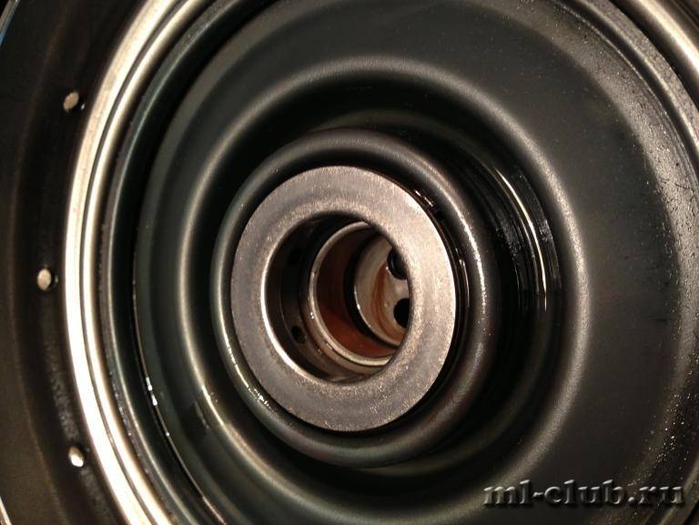

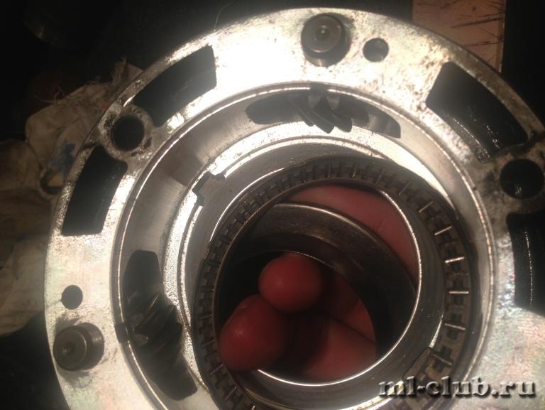

Продолжаем!Втулку межвальную успешно заменил на соннаксовскую.

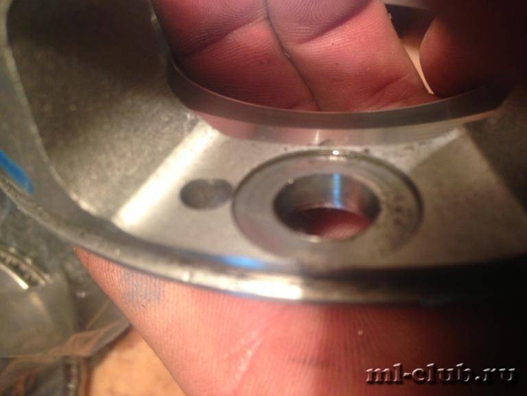

Нашлась ещё одна и очень большая проблема на вторичном валу между шестернями стоят бронзовые шайбы,2-ух вообще не было,на планетарках шайбы стальные калёные,они наоборот проели алюминиевый корпус планетарки.
Планетарки разобраны с помощью болгарки)))т.к. крышка завальцована изначально.
Едим к токарю иточим шайбы,где надо увеличенного размера.
Если эту процедуру не сделать,то далее шестерня начнёт грысть алюминий планеты,а это море стружки в акпп.
Т.к коробка первых годов,то все косяки на лицо,после уже мерседес начал ставить там подшипники.
Фото прилагаются....
