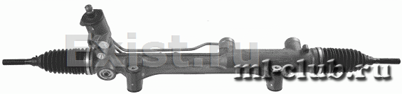

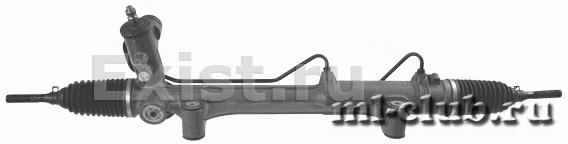

кто знает в чем отличие рулевых реек a1634600225 a1634600725
и взаимозаменяемы ли они?
Привет,рейки разные,взаимозаменяемые или нет,не скажу...Но мне кажется нет.По разному крепяться трубки..
Я так понял,что это рестайл,и дорестайл.На одной крепление штуцерами,на другой гайками(которые на трубках идут)))

Нет,не взаимозаменяемы.Нужно смотреть по номеру шасси,от №.... и до №.....

И если хочешь получить исчерпывающий ответ ВИН в профиле весь забей,а не часть....
одна дорестаил, другая рестаил и отличие во входных отверстиях , с рестайла на дорестаил можно поставить выточив переходнки , а на рестаил дорестайлинговую рейку только со шлангами от дорестайлинга, как то так
Ок, всем спасибо!!
