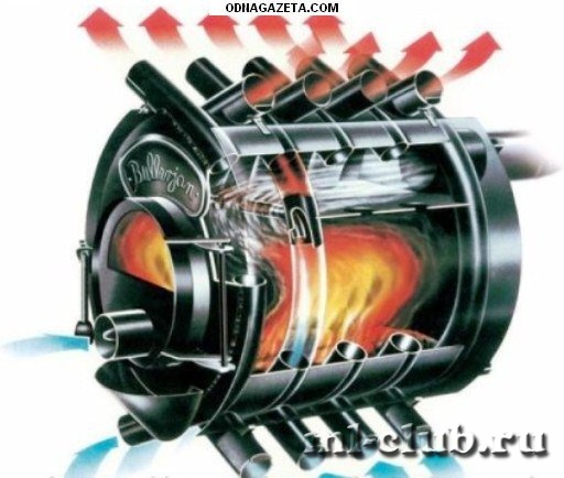

вот к примеру как такую можно сделать самому?
само то дровяная печь.прогорела,закрыл поддувало и пошел,зная что ничего не потечет и не разморозит
ВОООТТТТ, и я про тоже.... :ext_beer2:
мы ее и не рассматривали.это булерьян
за пиво респект
можно, но не нужно, т.к. у неё принцип работы как у профессор бутаков, тока бутаков проще в изготовлении
роман,когда колосники надумаешь делать маякни,подскажу из чего.покупные чугуняки не нужны.все намного проще
да из арматуры думал настелить.....
не вздумай!гнутся они!
была печка, шириной где-то 45-50 см, там не гнулись....... какой твой вариант?
самые маленькие уголки.ложишь  вот так v*забиваются золой и не ведет их от нагрева
