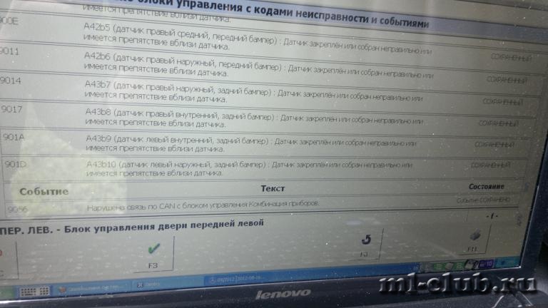

но ведь старуха показывает КОНКРЕТНЫЕ ошибки. не просто что не работае левая сторона двигателя, а КОНКРЕТНЫЕ номера ошибок и КОНКРЕТНЫЕ неисправности. и ведь в отличии от 163 дорестайла, где часть на немецком/английском, на этом кузове ВООБЩЕ ВСЁ НА РУССКОМ.
КАК ЖЕ ТАК? диагносты вам там монитор что ли не показывают?
в программе выбирается кузов, модель двигла и коробки, ну или вместо этой канители просто забивается вин, прога выходит в менюху короткого теста или входа блоков (там ещё есть но они не нужны на этом этапе), делается короткий тест и ВООБЩЕ ВСЕ ОШИБКИ МАШИНЫ выводятся как нынешние так и из истории. если, к примеру, не работает датчик температуры ож, так показывает конкретный номер ошибки и расшифровку на русском, что мол датчик температуры ож имеет замыкание на + (или -, не важно). просто эту то инфу дают же посмотреть или распечатывают. эта инфа и нужна для консультации на форуме и для ремонта.
вот как пример телефоном снимал монитор человеку из вологды.
post-7231-0-55228500-1379182280_thumb.jp
post-7231-0-15660700-1379182292_thumb.jp
post-7231-0-08405600-1379182410_thumb.jp
и исходя из этой инфы и делаются выводы и производится ремонт.
