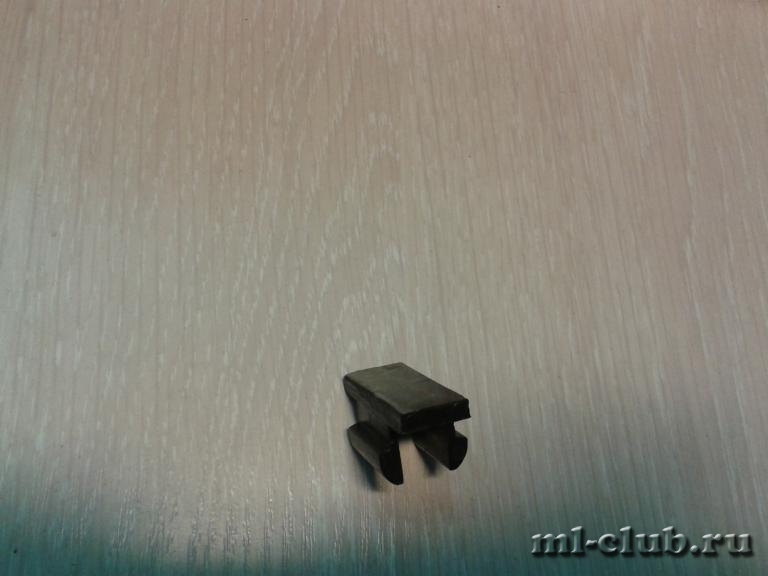

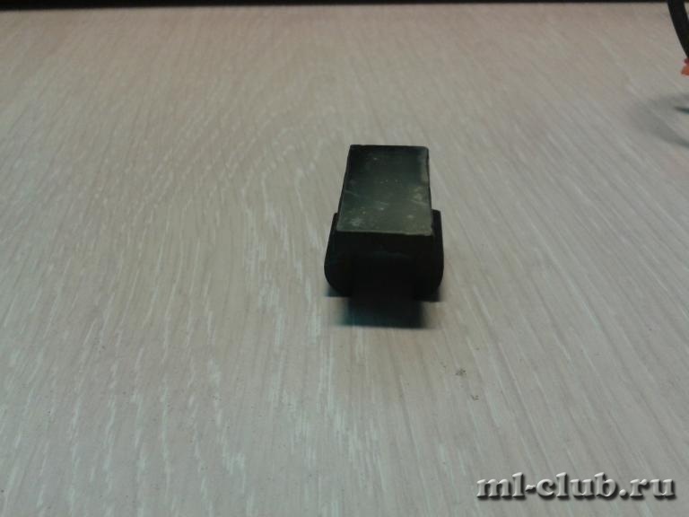

Сань, у меня эта накладка сидела на саморезах по крах. Видемо кто-то ее уже снимал т.к клопы просто были оторваны от пластика. Приклетить можно их на термо клей думаю в последующем. Вот фотки ,как выглядят они может поможет тебе.

Спасибо, Серега!
Не помогло, к сожалению. Алгоритм снятия не разгадать. Попробую вечером в висе поискать, может одолею...
Как эта клипса крепилась к накладке? Такое ощущение, что накладку нужно сдвигать вдоль этой клипсы по рельсам, а насаживать потом уже вместе с установленными на место клипсами... Мне-то накладку изнутри не видно, а клипса в пороге, похоже, сидит достаточно крепко :(
