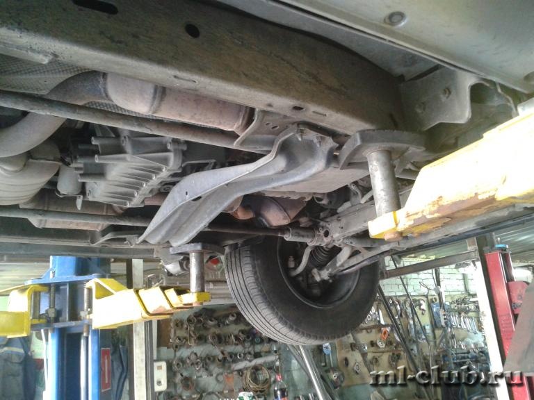

Как хотелось просто заварить шов не получилось.Сказали если бы не усрал герметиком(цементным) то может и заварилина месте. А так только снимать.
 Следовательно пришлось  отрезать за катализатором и отсоединить от коллектора.

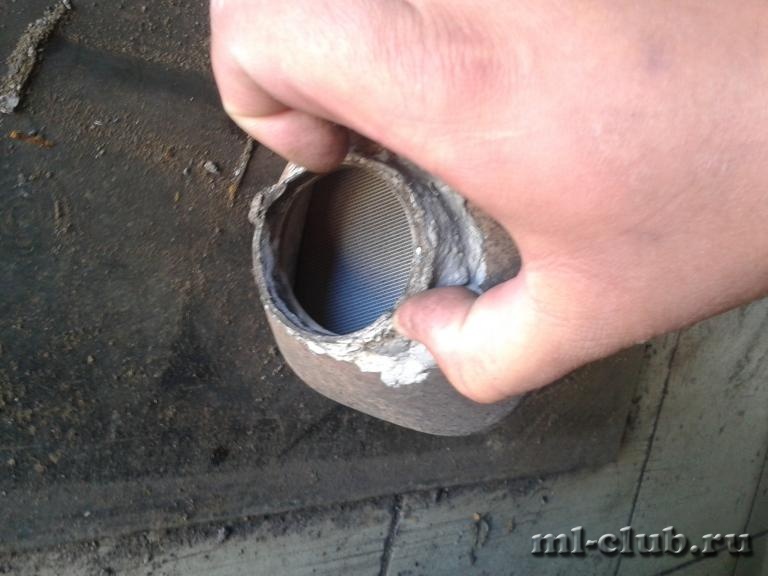

Очень был удевлен когда отрезали этот участок, что катализатор внутри, как новый.На фотки видно, что все соты наданный момент живы.
Ремонт обошелся в 3т.руб.
Теперь ездию и наслаждаюсь.

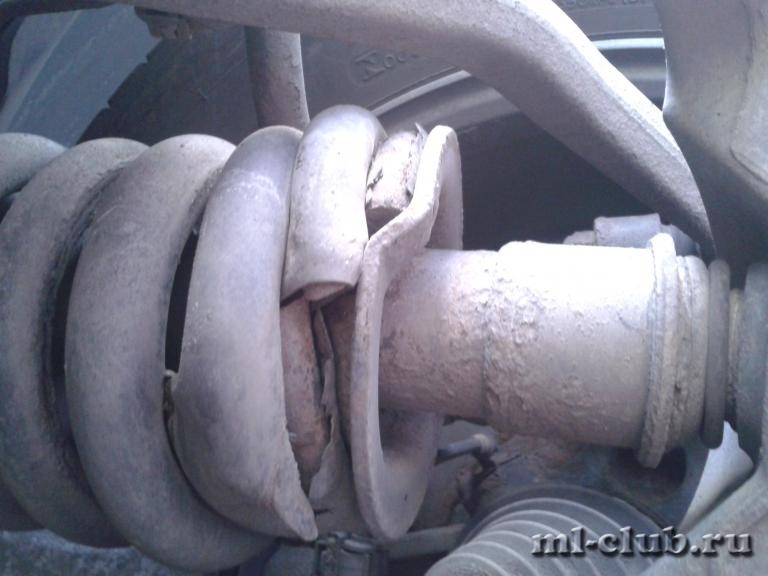

Теперь только другое Вылезло и стало сразо  мучать, стоит ли заморачитаться с заменой пружиной или подаждать.
На данный момент пока не беспокоит.
это еще не означают что кат жыв... вчера вырезал у себя - тоже на вид живы, а в реали лямбды задние то так не считали...
Так может лямда грешит.
я такую пружину у себя поменял, тоже не беспокоила. У меня с одной стороны была такая пружина, а с другой мокрая стойка, т.ч. менял обе сразу.
Пружина одна осталась. Ее хотел забрать Николай, но так до меня и не доехал.
Так ты одну пружину менял и две новые стойки ставил. Как я понял. Если не колян не заберет то могу забрать. Влпрос в цене.
Я поменял две пружины и две стойки, старая целая осталась. Отдавал даром.
Собственно я тебе все это по телефону уже сказал.
Так Сань сначало тебе написал,а уж потом позвонил. ОК. пока немного подожду с заменой ее.
@sergey002, Серега, я в такой же ситуации поменял пружины. Причем, попросил посмотреьт амортизаторы. Поменялди пружины, амортизаторы признали живыми. Через полгода (и поездки в Архангельскую) менял амортизаторы, соответственно за работы, включая разбор стойки платил дважды... Это я тебе как инфу для размышления..
Ставить скорей всего буду новые и перед и зад. если конечно не найду достойный б/у вариант.

@sergey002, так я тебе про новые пружины и говорю. Ты что думаешь я бэу пружины поставил????? Я ж больной на всю голову,бэу пружину никак не могу. Однако, я пожалел. что сразу не махнул стойку в сборе или вместе с пружинами аморты. Получилось дважды работу одну и туже оплачивал с интервалом в полгода где-то. Неразумно получилось.
